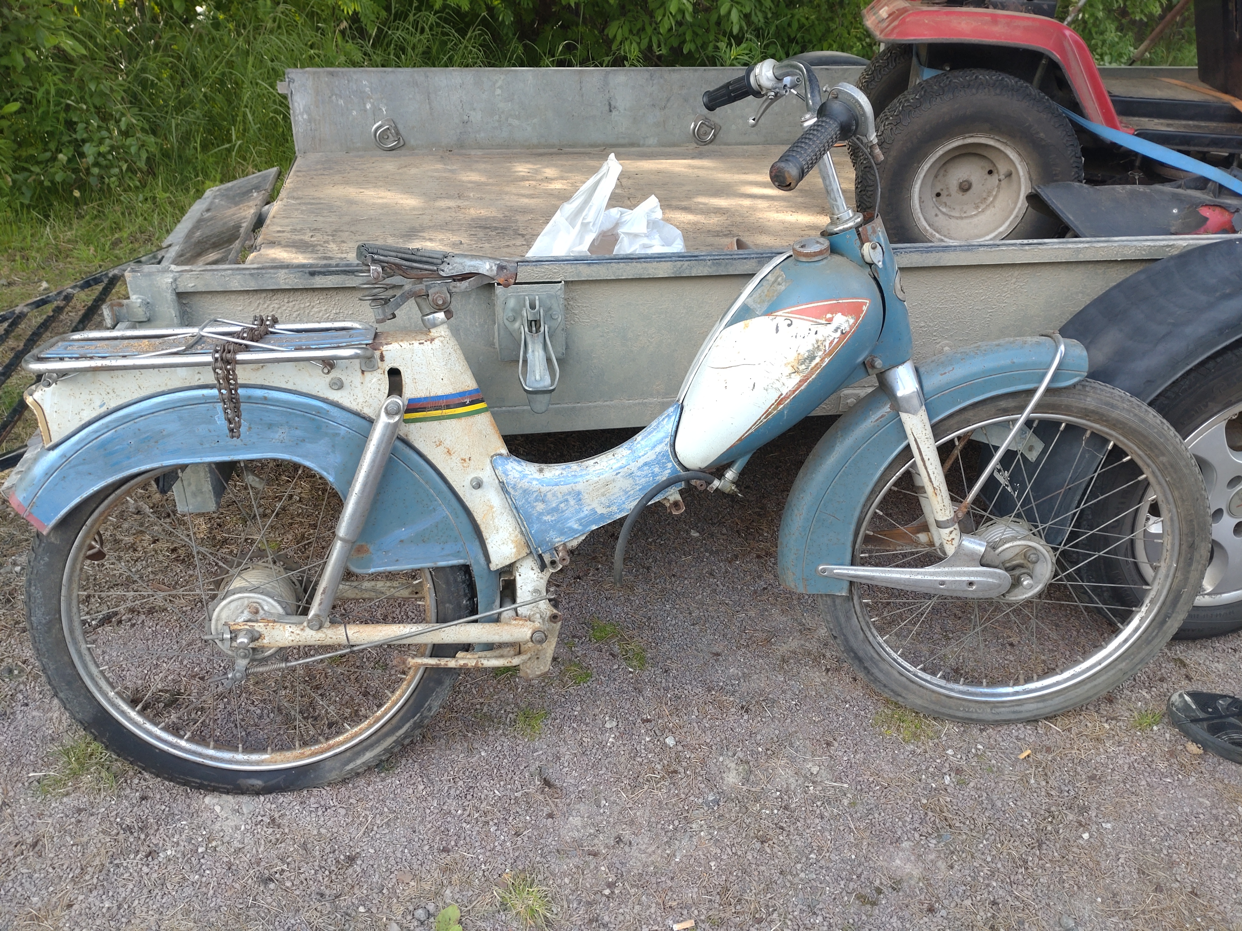

Det hela började förra sommaren när en kompis hörde av sig och undrade om jag var sugen på en Crescent. Han tömde sin fars lagård och ramlade över den. Saknade motor, lite plåtkåpor, och ditt & datt. Mötte upp honom nånstans där ingen kunde höra oss skrika, och lastade in den i bilen.

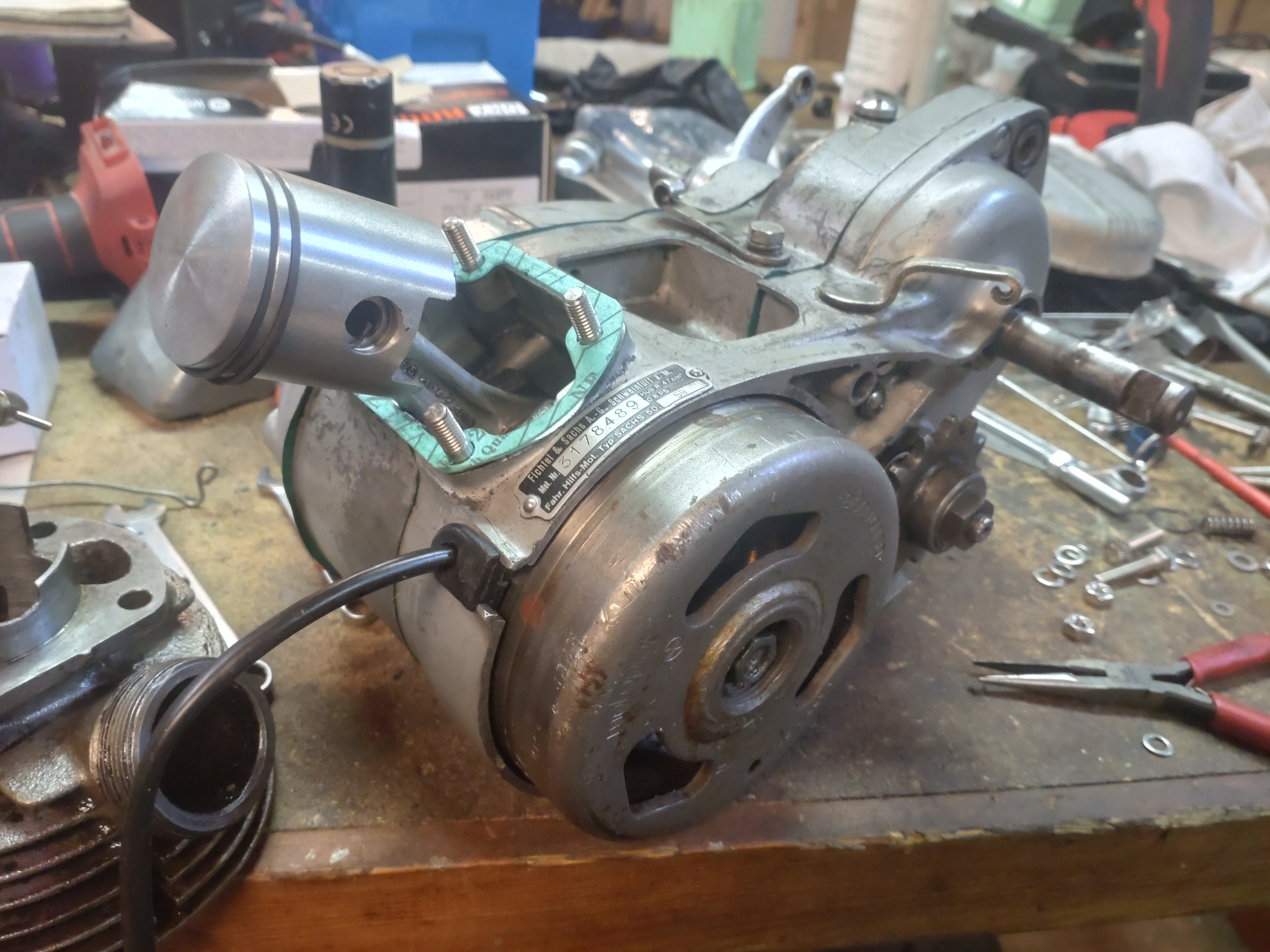

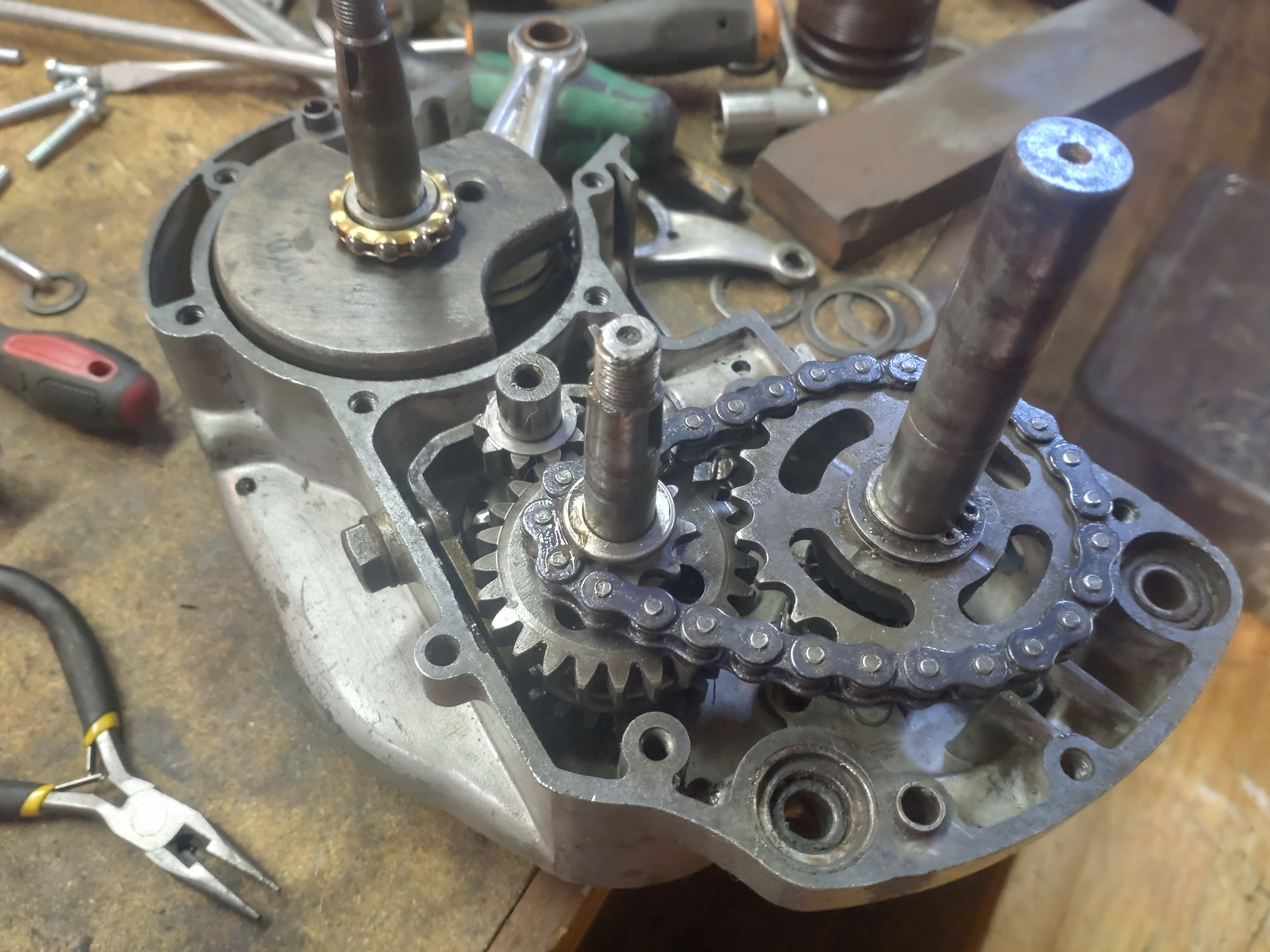

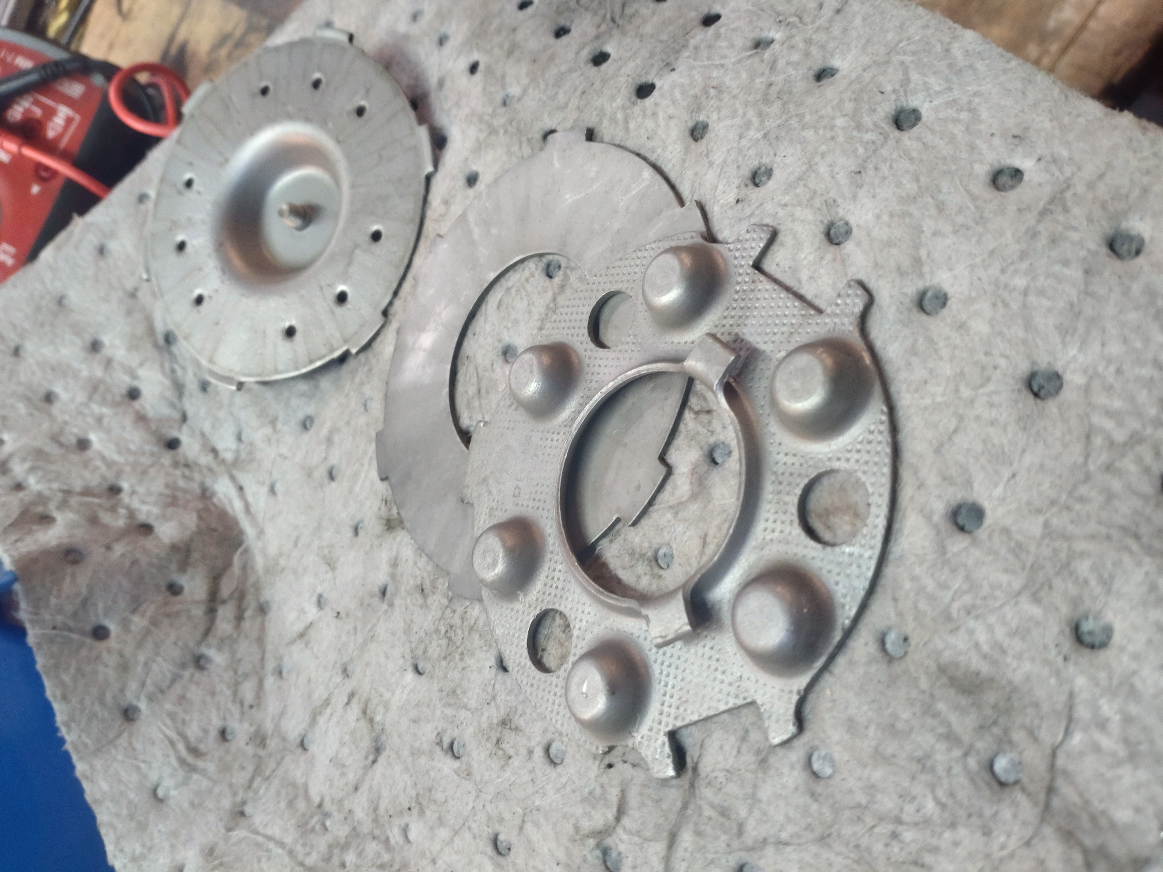

Blev inget gjort alls förra sommaren pga av andra projekt. Men under vintern fick jag en 50/2 och en trave Sachsprylar från en annan lagårdstömning, vilket utlöste en jävla skitstorm av sachssamlande. Första motorn jag köpte hade sprucket block och kass låda, andra motorn hade ärjat hål i, tredje motorn var full av grus och rost. Till slut fick jag tag på ett fjärde block som var ok, och lyckades skramla ihop övriga delar från alla lik. Satte ihop allt med fräscha slitdelar, och shimsade in allt. Cylindern från första var en femhalva med kasst lopp som borrades till 41mm, och en 17 Bing införskaffades som fick bada ultraljud. Motoplat tändning fick den också.

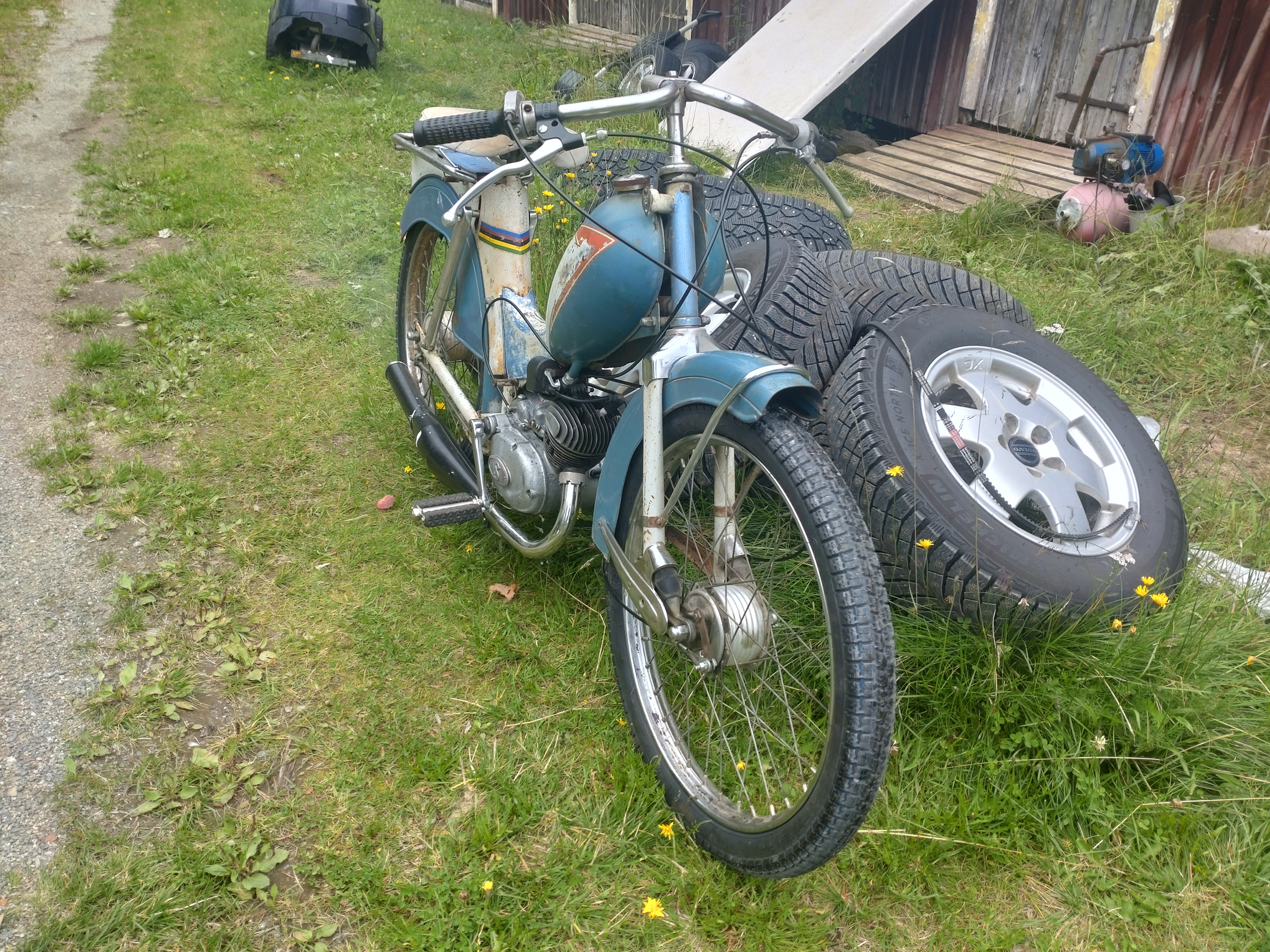

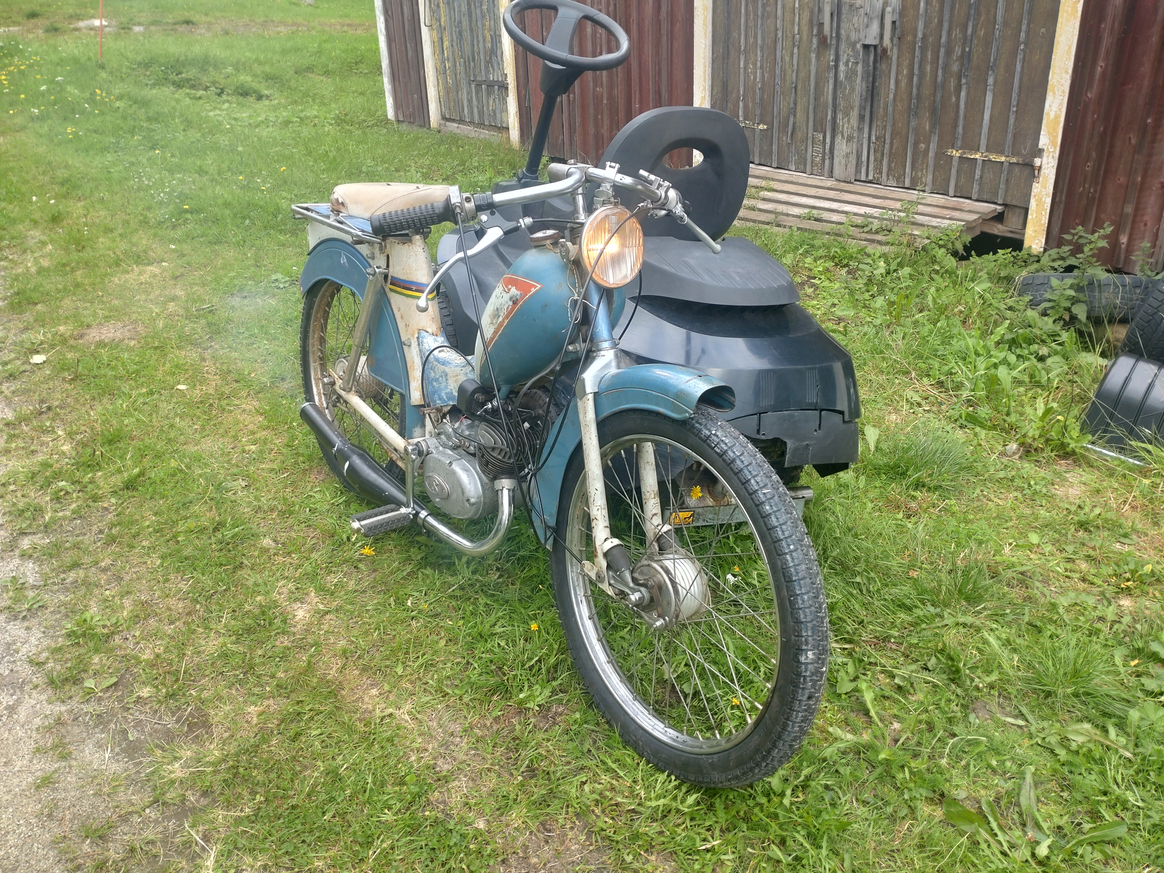

Monterade motor, bytte däck, och lånade sadel från min Clipper, och fick provköra en sväng. Märkte att styrstammen var sned och vind, så lånade styre från en La Strada som stod och skrotade utanför min egen lagård.
Och där är vi idag. Någotsånär körbar. Kassa bromsar, ingen el, slirande koppling.
Har ingen egentlig plan. Blir absolut inget putsbygge. Utan bara ett kul sidospår som går helt på slumpen.

Blästrat kopplingsdelar.

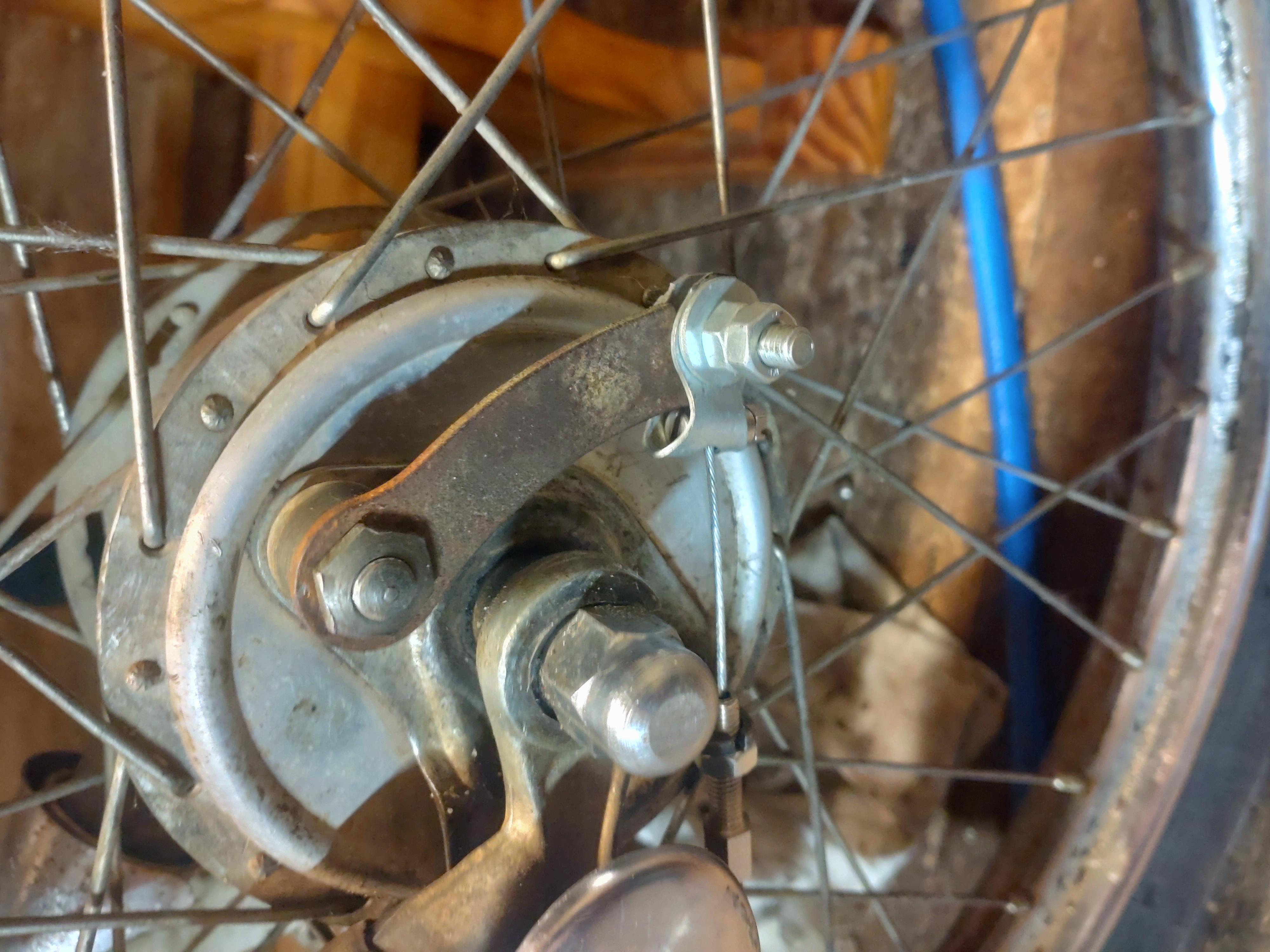

Saknade bromsarm fram, så fick improvisera.

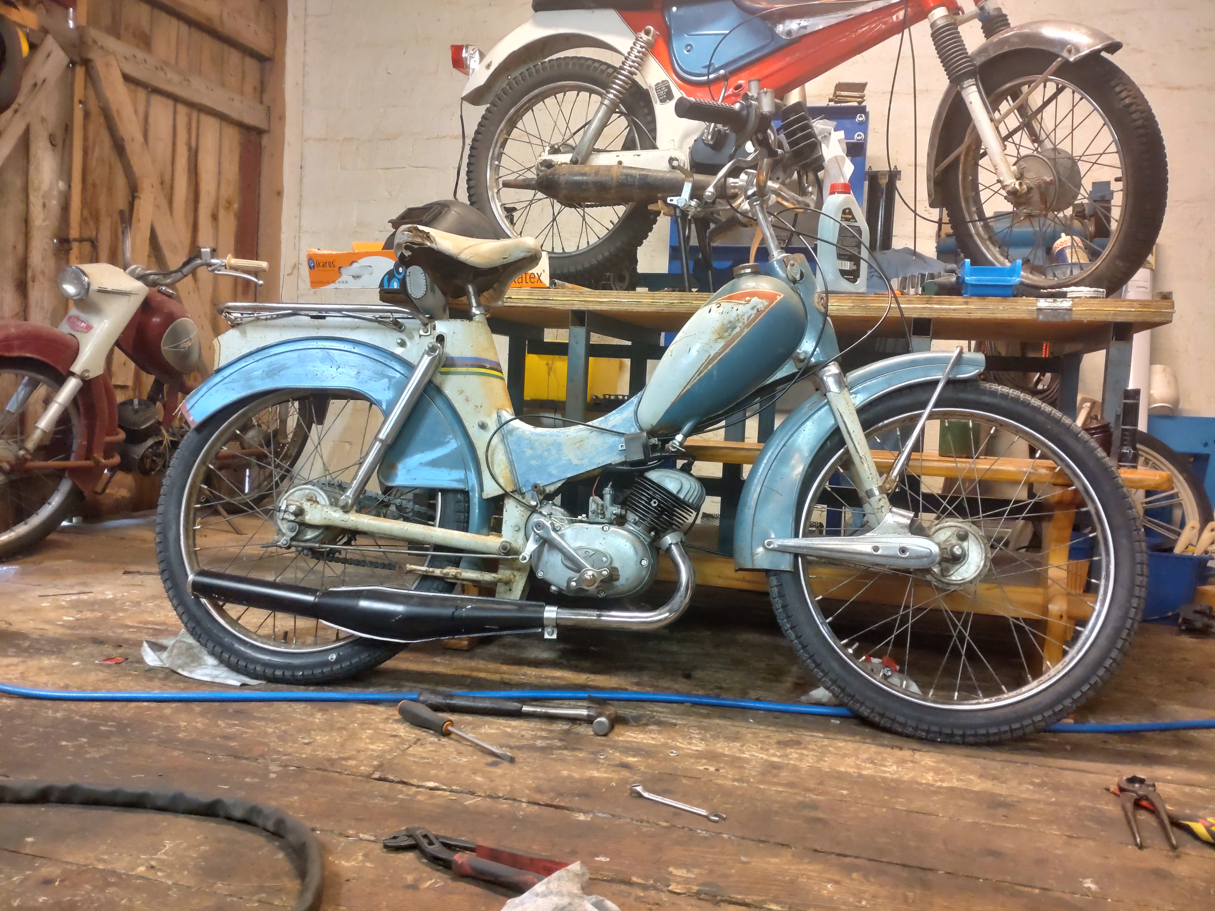

Dagsaktuell status.

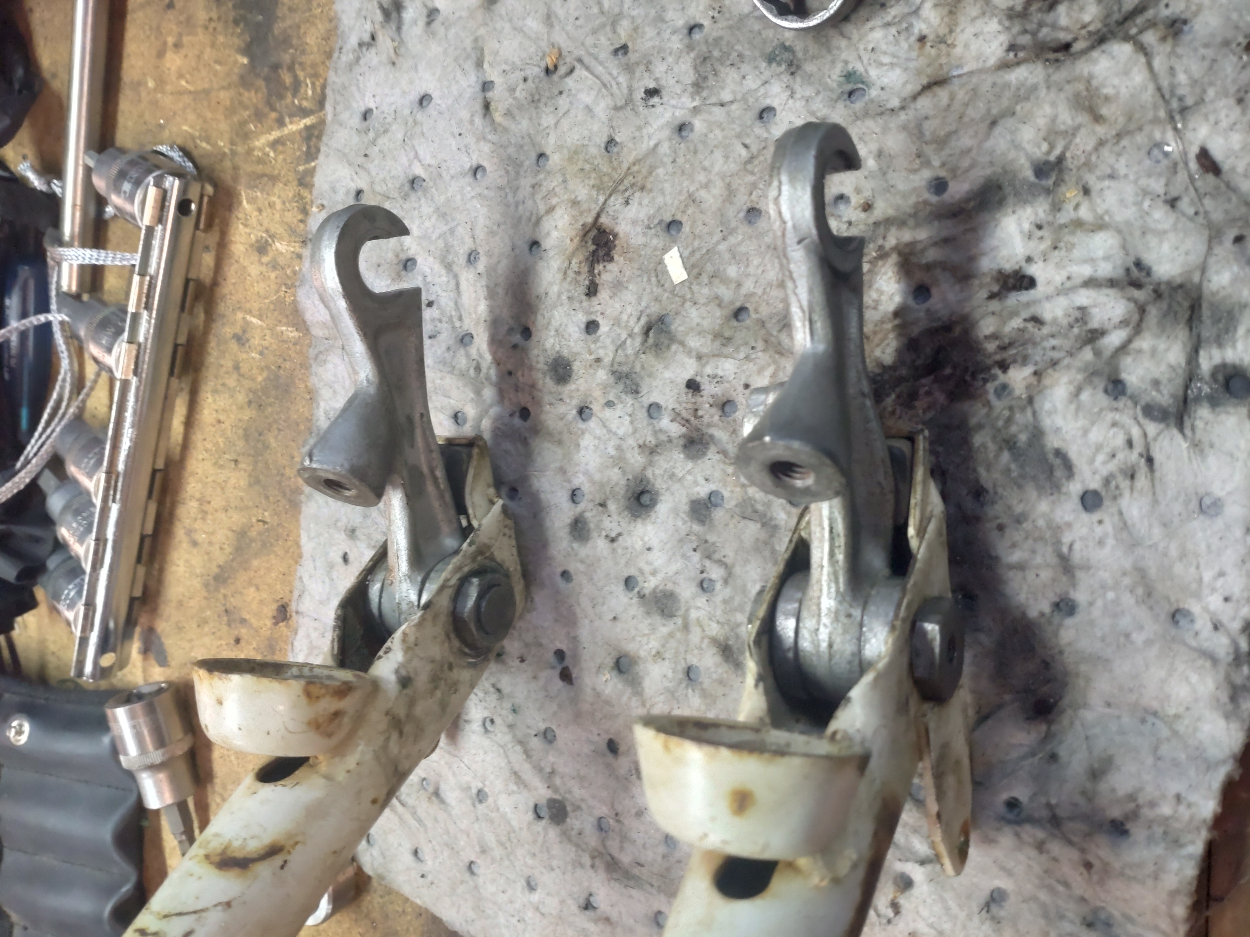

Framhjulet ville skjuva iväg sidledes vid inbromsning, och kände glapp i bottenlänken. Så har varit isär med allt, rengjort, blästrat, shimsat och fettat. Klar förbättring, men behöver nya gummimojjar, då dom gamla inte överlevde isärtagandet.
Hittade en random gammal lykta som jag satte dit. Vill nog placera den längre ner men behöver bygga ett ordentligt fäste för det, och min Kemppi kastade in handduken totalt häromdagen. :( Tar ett tag innan ersättaren dyker upp.
