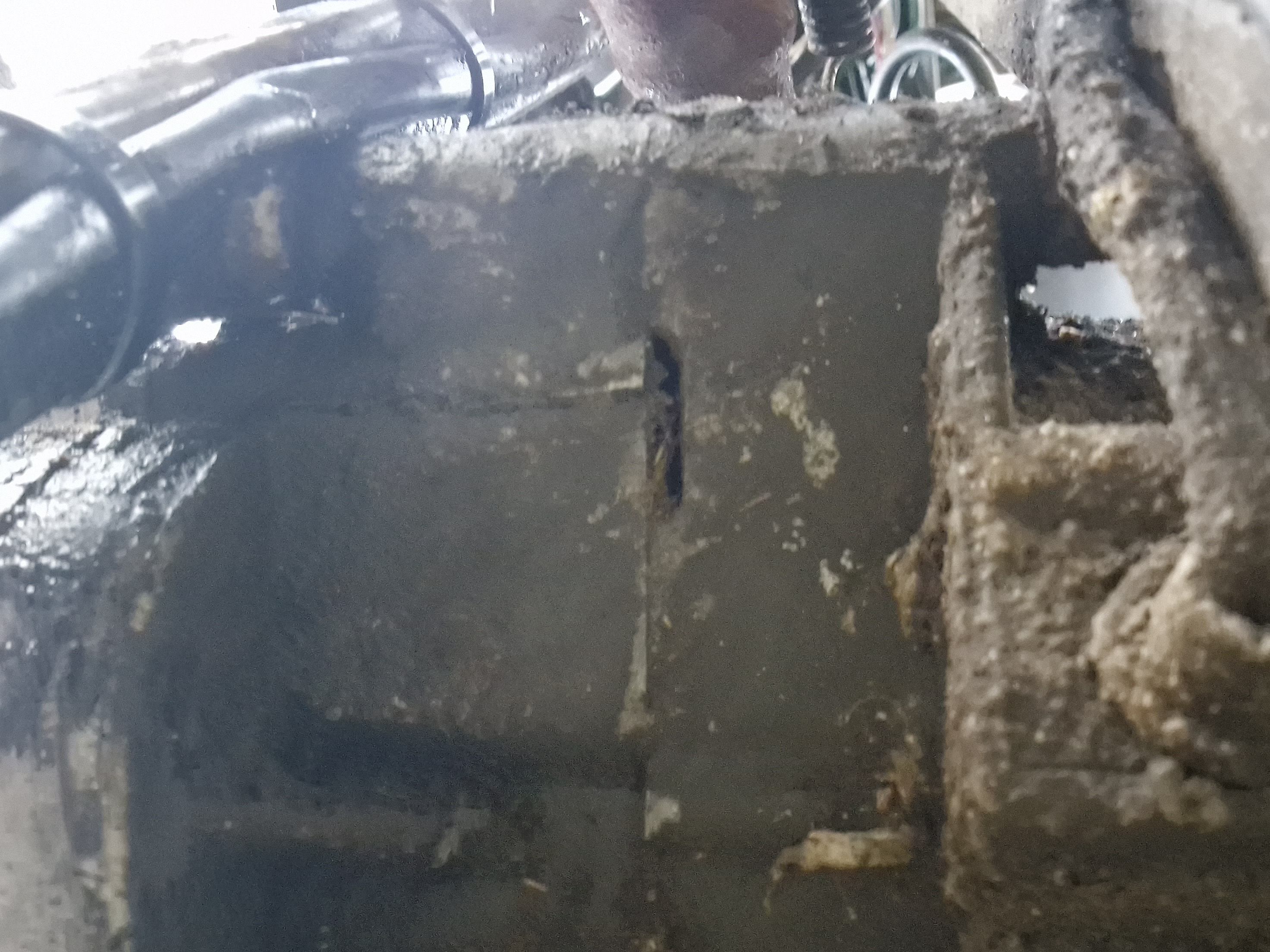

Jag tror jag hittat felet.
Rakt under motorn.
Hålet ser så jämt ut, ser nästan ut som att det ska vara där.
Måste vara det som är problemet.
Har inte haft igång moppen, utan jag bara kolla lite fort om det fanns något synligt.
Vet inte om jag behöver få igång den med denna upptäckt..
Några idéer på lösning eller bara att köpa nytt motorblock?
Tänkte kemiskmetall eller något.
