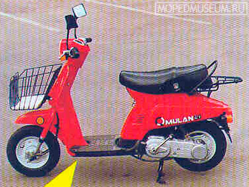

Hej! Har en Qingqi Mulan som egentligen är exakt samma som Suzuki Love, Bara & Ran, med samma motor och kåpor etc. Jag undrar vad för transmissions olja den ska ha? Har försökt googla men hittar inget. Verkar vara ganska ovanlig moped? Vad kan den tänkas vara värd? Sen undrar jag också om någon vet förgkoden till den? Mvh

Tack för svar! Jo precis det måste vara en av de första typen av plastmopeder. Jag tycker personligen att det ger den lite karaktär :D .
Oljan som var i den från början var röd så jag ska hitta någon typ av motsvarande 10w-30 som är rödfärgad?
Länken du skickade var iallafall till rätt moped slider_thankyou.gif .
