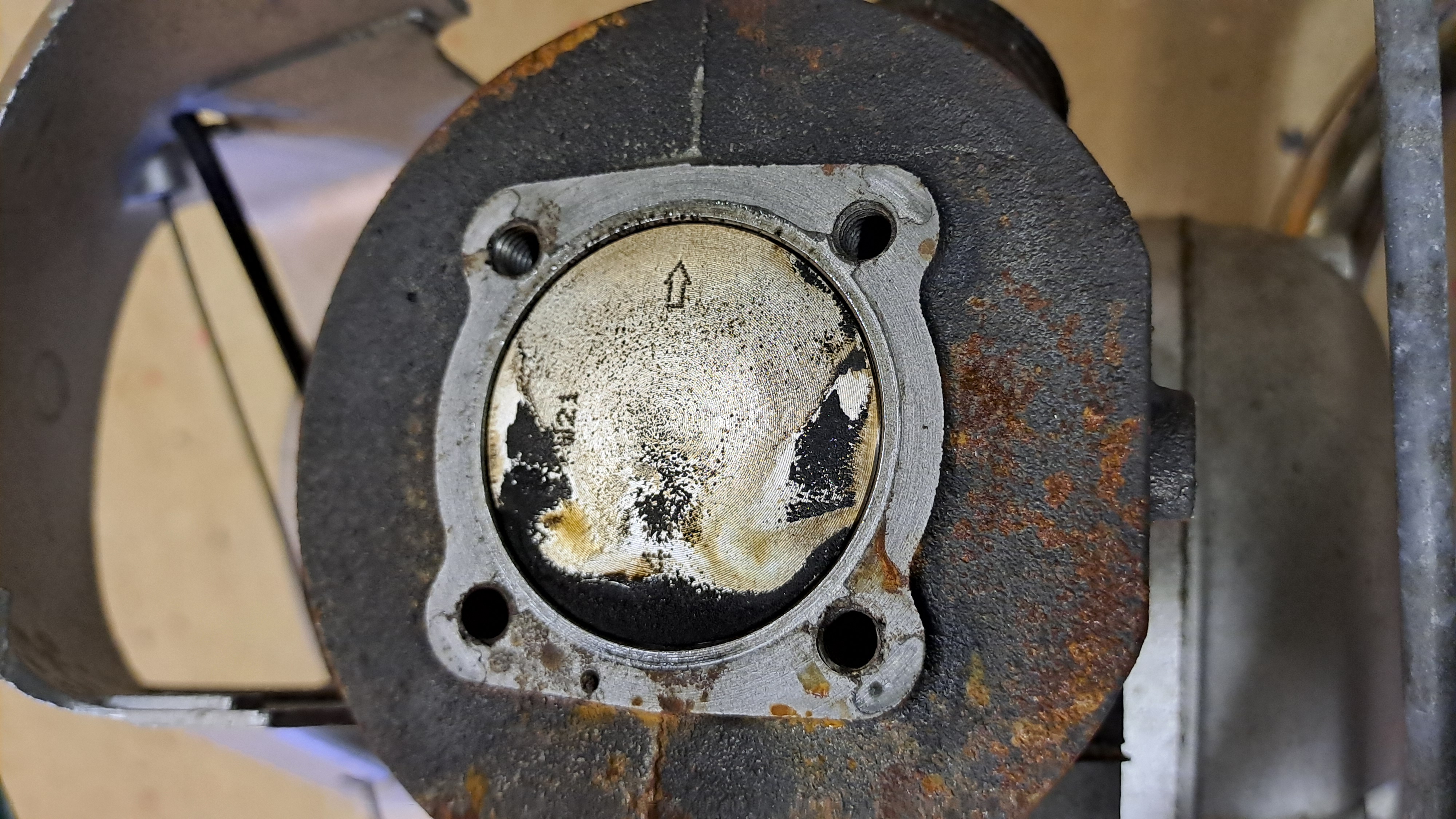

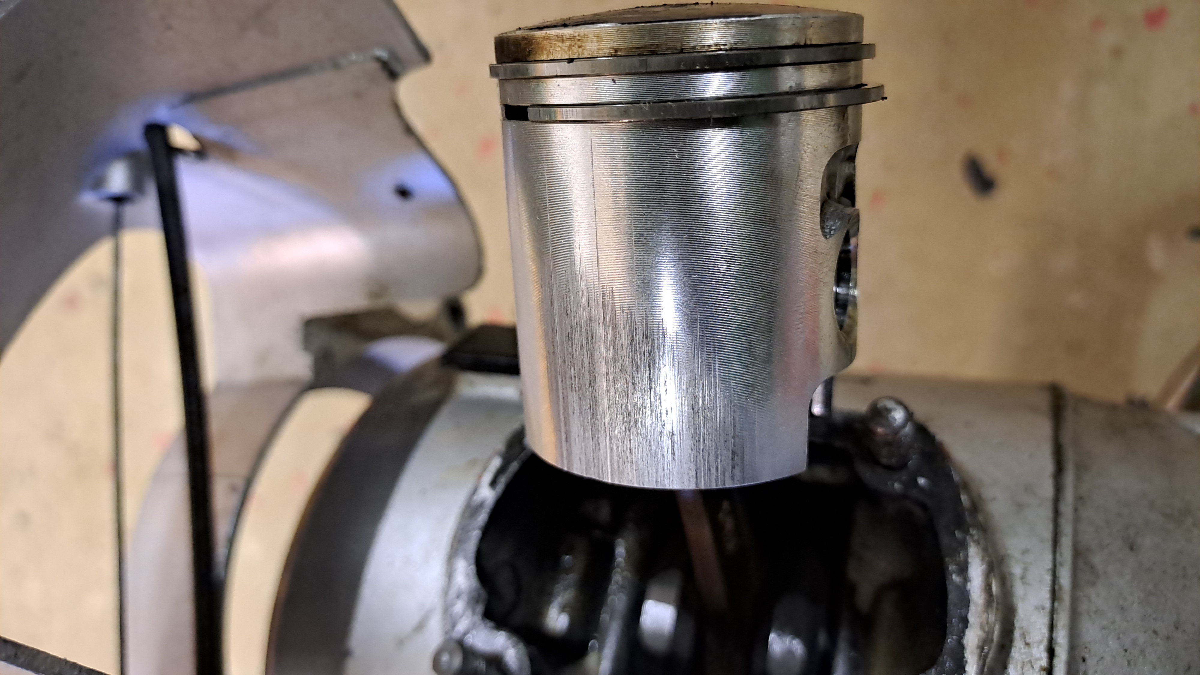

Har en division 60cc membrancylinder som har gått några få mil på en 1189. Fick se att det har blivit repor på "insugssidan" på kolven när jag tog bort cylindern ( skulle prova med en annan cylinder) det är även sot på toppen av kolven ovanför reporna. Är det någon som har en idè om vad som kan ha hänt, det finns ju inget insugshål som på en vanlig cylinder där, utan cylindern är helt slät. Kan även nämna att det bara syns en pytteliten antydan till repor i cylindern.

Det ser ut som kolven har för stor diameter i förhållande till cyllen. Den kan gärna få vara 6 hundradelar mindre än cyllen mätt tvärs kolvbulten och längre ner. Så mät kolven och kolla diametern enligt ovan.

Jag ska mäta det. Det som jag tycker kan vara lite motsägelsefullt till det är att det syns bara på "en sida" av kolven samt på toppen av kolven, borde det inte synas runt om?

Jag ställer mig lite funderande kring huruvida det är snålt kolvspel som är orsaken.
Det tydliga och väldefinierade reporna på kolvskörten pekar på emot snålt kolvspel som orsak?
Angående hur kolven belastas och trycks mot cylinderväggen, så sker det under arbetstakten.
Man kan tänka sig som att kolven "tar spjärn" mot cylinderväggen när den trycker den vinklade vevstaken "snett nedåt".
Obildad som jag är så vet jag inget om din motors rotationsriktning och därmed vet jag inte vilken sida som är värst utsatt.
Skadorna på kolven har högst sannolikt inte med detta fenomen att göra är min bedömning av en bild.
Hur som helst, att mäta kolvens dimensioner är givetvis en bra startpunkt för att utreda haveriorsaken.
Likaså cylindermått förstås.

Har nu mätt grejorna med micrometer. Kolven ligger på 40,93-40,94 (mätte en ny och den ligger på 40,95) och cylindern 41,04-41,08 :shock: Kan konstatera att det inte är för litet kolvspel...

Ok, då är det inte kolvspelet som knasar. Har de kanske kommit in föroreningar via förgasaren? Hur är det ordnat med luftfilter?

Det sitter det vanliga kantiga luftfiltret på den samt det är en membranyclinder så inget traditionellt insug på den repiga sidan.

Jag tror att skadorna kommer sig av att kolvskörten repas mot cylinderns nedre del där antingen grader eller att "fodret" är tvärt avslutat.

-Är fläkten i ok skick och alla kåpor på plats och rätt monterade?
-Hur är skicket på vevstakens lagringar?
Om kolven tvingas över / kantrar så kan det finnas antydan till skador i ovankant på andra sidan också. Dock är diametern på kolven mindre där, kolvringar som "bär upp" samt avstånd från ledpunkten kortare, så det är inte säkert att det blivit någon skada där (ännu).
Vad man kan se på bilden så är skadorna på kolven rakt bakåt (mot förgasaren) och ut mot högersidan.
-Är där motsvarande skador ut mot vänstersidan också?
-Hur ser det ut i cylindern, några defekter där som motsvarar var kolven blivit skadad?
-När du mätte cylindern kollade du så att den var helt cylindrisk i loppet?
Kolla även så att den är i vinkel (90*) mot cylinderfoten.
Verkar cylindern (och allt annat runtomkring OK) efter granskning så hade jag chansat med att bara montera ihop det tillsammans med en ny kolv. Och levt i tron om att den medföljande kolven var något från en "skitbatch" som aldrig skulle lämnat fabriken i Kina...

Skåning skrev: 11 apr 2024, 07:33 -Är fläkten i ok skick och alla kåpor på plats och rätt monterade?
Hej
Fläkten är ok, alla kåpor är monterade. Motorn är helrenoverad med nytt vevparti med skf lager istället för de som shimsas.
Skadan på kolven går ut på vänstersidan också.
Man kan se men INTE känna antydning till repor i cylindern på motsvarande ställe där det syns på kolven.
Cylindern är cylindrisk när jag mäter från ovansidan, men är lite större i loppet när jag mäter nerifrån på kjolen, svårt att mäta och se om den är helt cylindrisk där då det är urtaget för kanaler. Kanten på urtaget som är mitt under där insuget normalt är är knivskarp i kanten, men det är ju mycket smalare än skadan på kolven...
Har en ny cylinder och kolv på nu, demonterar nog och inspekterar nästa vecka när jag har kört några km.
// Tommy

Nu har jag kört ca 15km med den nya cylindern och kolven, demonterat och inspekterat och det ser ut som nytt :D
Är nog bara att konstatera att det troligen var något konstigt med den gamla kolven eller cylindern, eller om det har varit några föroreningar som har kommit in på något sätt men det känns minder troligt tycker jag med tanke på att skadan är på ett begränsat ställe.
Det känns inte troligt att jag skulle ha upptäckt det om jag inte hade demonterat cylindern för att prova en annan cylinder. (om inte skadorna hade blivit värre med tiden...)
