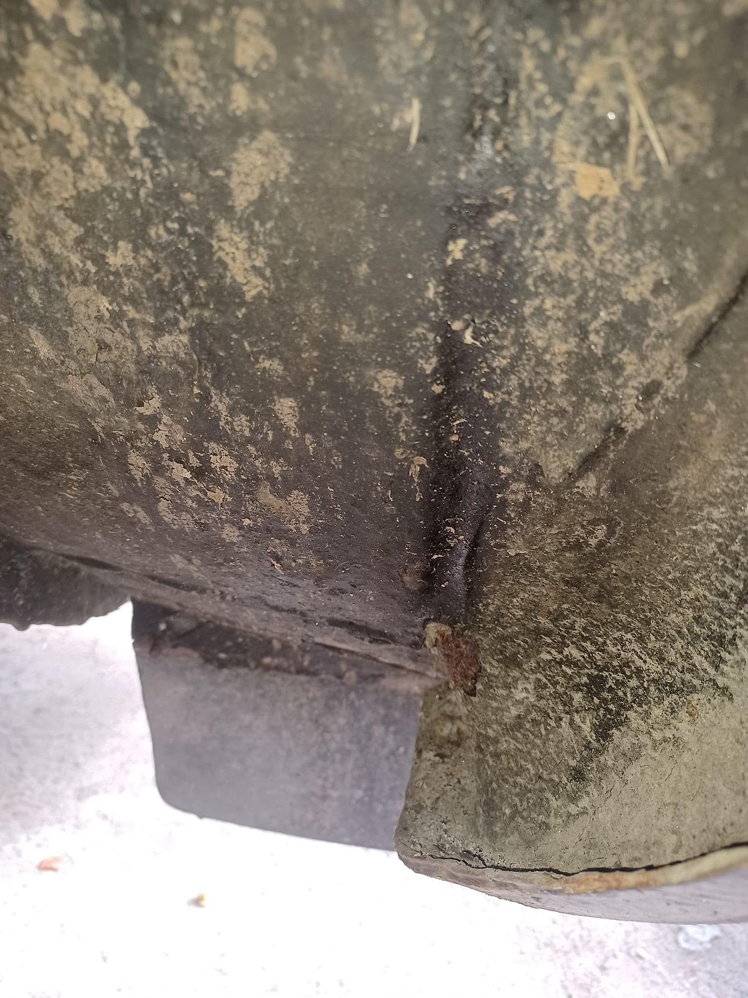

Ja sen vart jag förbannat lycklig när jag såg hjulhuset.. Fy fan sånt gör sig inte så bra på bilder...
Men i alla fall vänster baks hjulhus är fantastiskt fint lite lös underredsmassa här och var men absolut ingen rost..
100% utan rost mot tröskeln och osvetsad sedan tidigare..
ja till och med perfekt mot baljan
Japp sant vänster bakre hjulhus i NOLL behov av svets...
Inte ens en svullen skärmkant detta gladde mig oerhört.
Å detta var vänstersidan som i alla fall "brukar" vara värst..
Nu lite kaffe sen få av bromsskivan inspektera handbromsbackar sen den samma inspektion på andra sidan...
