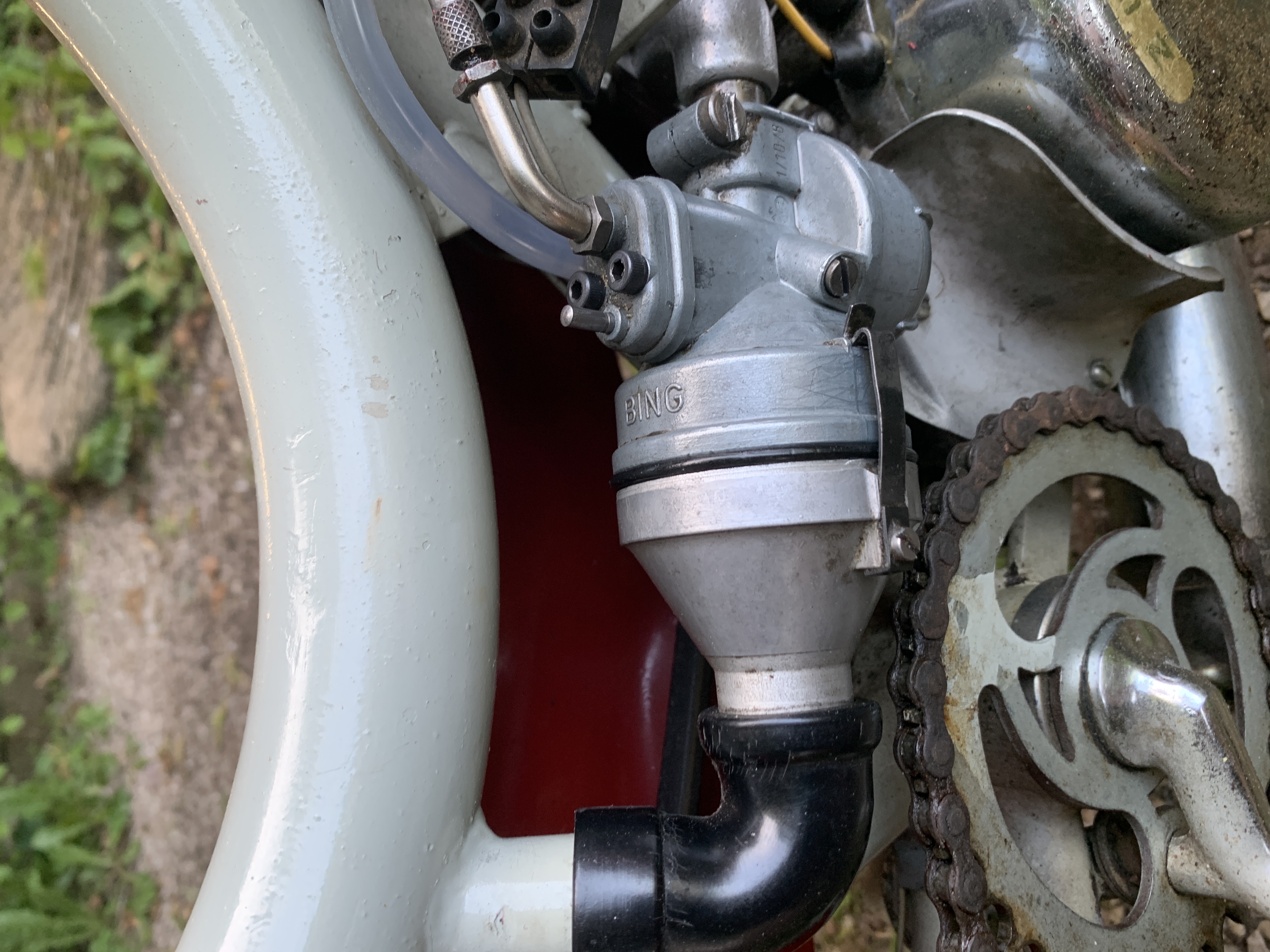

Har en Rexoped från 1955.
Funkar, men går lite ojämnt. Kan någon hjälpa mig med att identifiera förgasaren samt berätta var ända in i helsefyr munstycket sitter. Jag är som ni förstår inte så duktig på motorer.
Inlägg: 6036
Re: Identifiera förgasaren
Förgasaren är som det står på den en Bing och munstycket sitter i botten av flottör koppen.

Exakt modell utav den Bing-förgasaren är 1/10/8, det står stämplat på förgasarhuset rakt under skruven som spänner fast den mot insuget.
/10 = storlek på förgasaren ~10 mm inv.
/8 = modellspecifikt utförande

Ok, då antar jag att det inte går att montera ett ställbart munstycke på denna, är det korrekt?
Inlägg: 1189
Stämmer bra det. Bara fast munstycke i den modellen.
Inlägg: 6036
Går och går, sett special lösningar :) Men normala ställbara munstycken man kan köpa passar inte så lättare att byta förgasare om man inte vill ha original. Men ojämn gång kan bero på annat, vanligt på gamla motorer är att de fåt tjuvluft någonstans, ex via torkade hårda vevaxel tätningar. Tjuvluften påverkar blandnings förhållandet och gör det omöjligt att få motorn att gå jämnt över hela registret.
