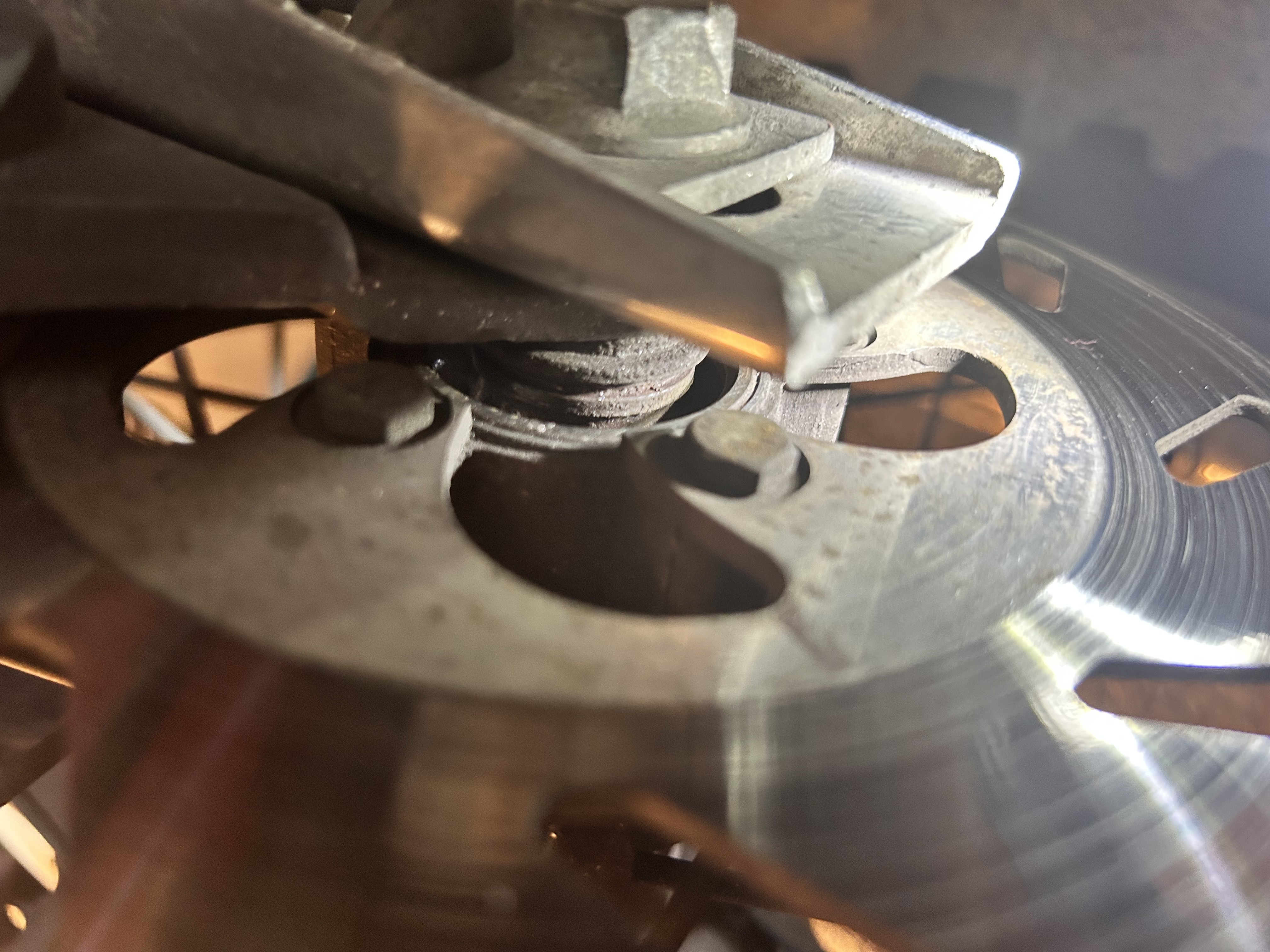

Har en beta rr crossmoped där bakdäcket har börjat vobbla. När man tar tag i det och ruckar så känns det lite löst. Är det hjullagren tro? Försöker titta och på sidan där bromsbelägget sitter ser det inte ut som att det sitter något hjullager?? Kan det ha lossnat??
Är detta något man kan byta själv?

Ser ut som om alla kulorna i lagret ramlat ut :) Visst kan man byta själv, bara man är noga med rätt lagerspel...
