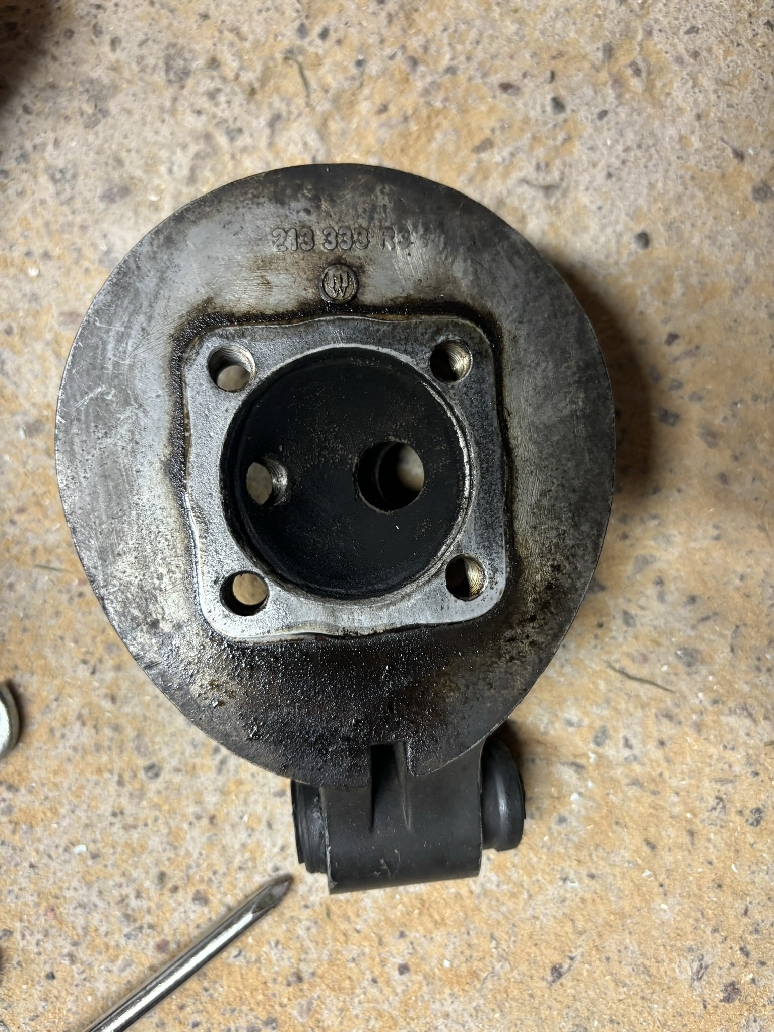

Hej! Jag är 14 och har min första veteranmoped, en DBS saxonette 3033.
När jag va ute och "provkörde" den så smälde det till och jag såg att tändstiftet hade flugit ut.
När jag hade kommit hem såg jag att den också hade tagit med sig gängorna som satt i topplocket och gick inte att sätta tillbaka den.
Jag hittar inte ett ställe där jag kan köpa ett nytt topplock med samma modelnummer (213 333 r3), så jag undrar om det är någon som kan hjälpa mig hitta vart jag kan köpa det.
Om någon kan förklara varför det här ens hände så hade jag blivit glad :D
Topplocket (213 333 r3)
DBS Saxonette 3033 | år 1966.

Troligen för hårt eller löst draget tändstift, eller någon slags insatsgänga som lossnat. Inget som händer i normala fall.

Välkommen till Raketsport och grattis till din moppe!
Nya topplock till Sachs finns att köpa hos de flesta som säljer moppedelar. Finns åtminstone stort runt för fartvindskyld och litet runt för fläktkyld. Ditt topplock är lite päronformad och den modellen har jag inte sett nytillverkad. Båda de runda passar på motorn, och även på ramen såvida du inte har några kåpor som åtminstone det stor kan krocka med. Vill du ha ett likadant som du har får du nog hålla koll på nätet och veteranmarknader.
Kan förmodligen gå att reparera toppen också med hjälp av en gänginsats + gängtapp. Sånt bör du kunna hitta på t.ex. Biltema.
Lycka till!

Trist läge, något har varit rejält "felmekat" där sen tidigare. :(
Ser ut som att det suttit en dekomp.ventil i den toppen. Så väljer du någon av de nyare rund modellerna (som kom ~1965) så kolla att det finns uttag för det. Tror mest att de fanns på den lilla modellen (till fläktkylda motorer).
Hör med Rösebäckens, de har säkert en begagnad topp av rätt modell på hylla.
www.rosebackenscykelomotor.se
Köp ett nytt tändstift också, kan vara fel på gängorna och/eller skit i de på det gamla som riskerar att skada gängorna i en ny topp om du återmonterar det.

Rösebäcken är absolut rätt ställe. De har till 99% säkerhet ett korrekt topplock till din Saxonett.
Problemet med Rösebäcken är att det är så fruktansvärt svårt att komma fram via telefon. De är få och det är många som ringer.
Så om du inte får svar, skicka ett mejl. Eller om du har Facebook så kan du kontakta dem via den https://www.facebook.com/rosebacken054
Men absolut bästa och roligaste sättet är att åka dit. Det är ett besök in i historien att få gå runt och leta delar i ett organiserat kaos av hjul, cylindrar, motorsågar, ekrar, drev, ramar och allt som finns på cyklar, gräsklippare, mopeder, m.m m.m
Har man inte möjlighet att åka dit dagtid, så har de kvällsöppet på måndagar 18:00 - 21:00.
Rösebäcken ligger vid Väse, mellan Kristinehamn och Karlstad.
