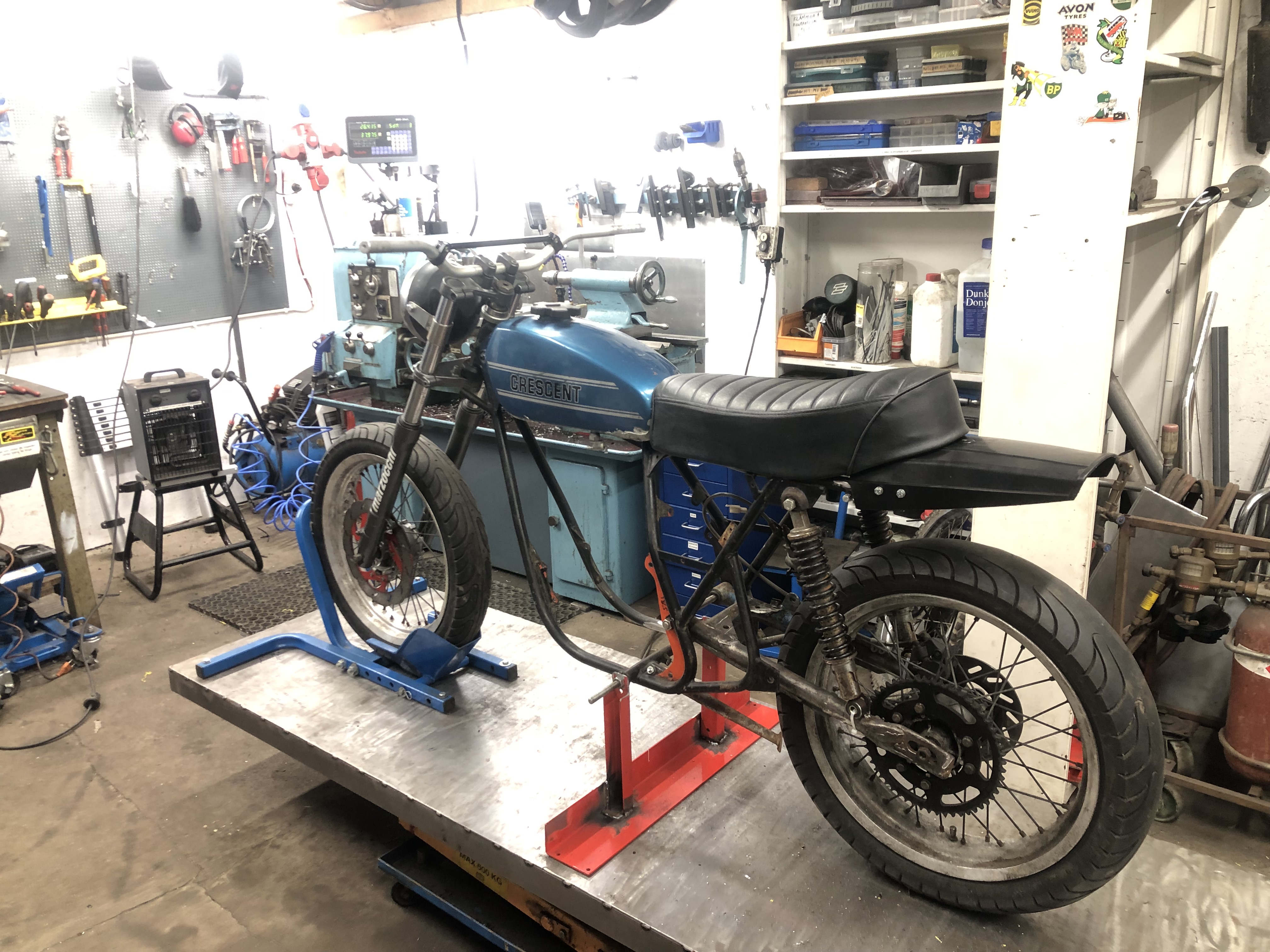

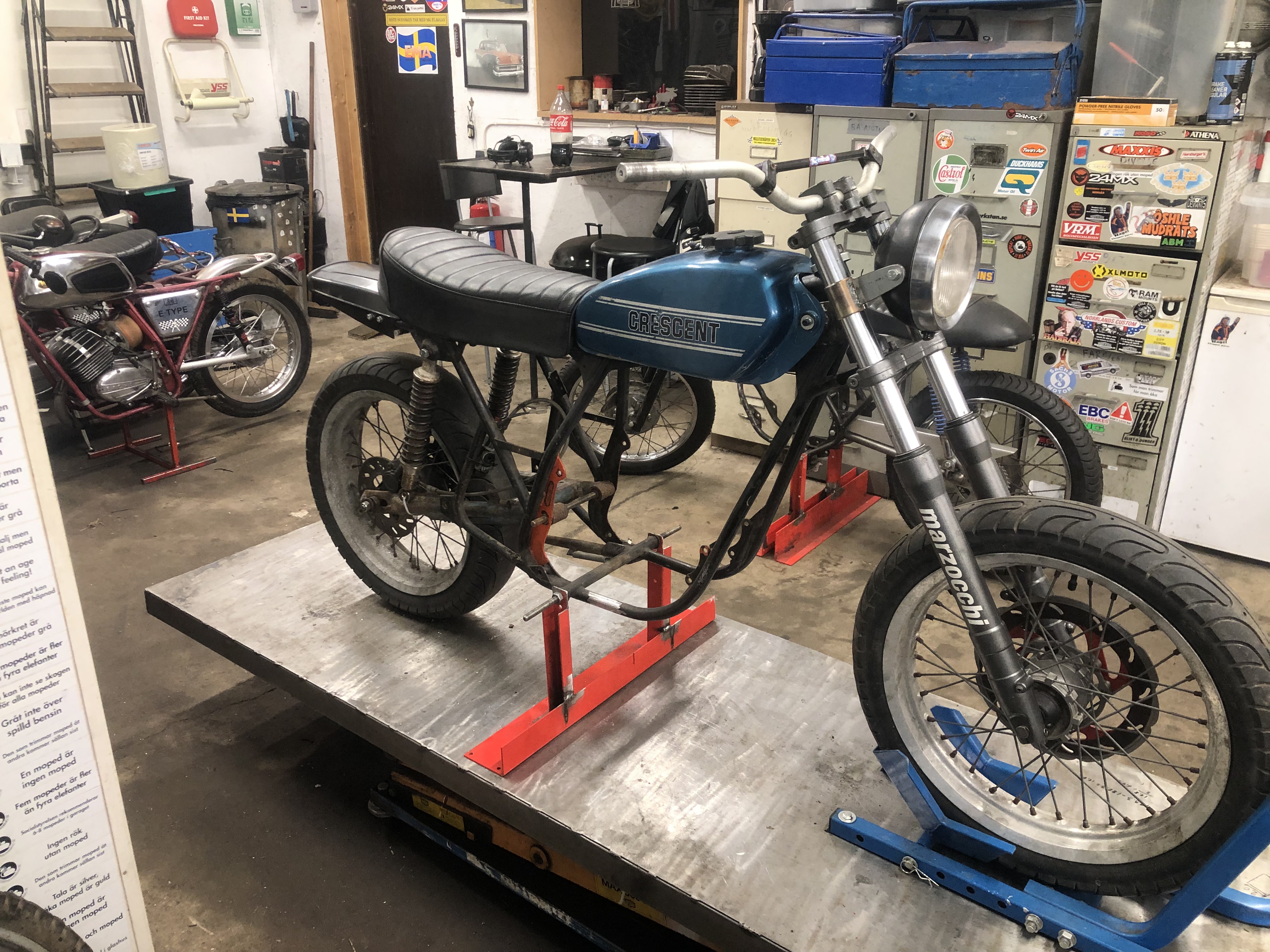

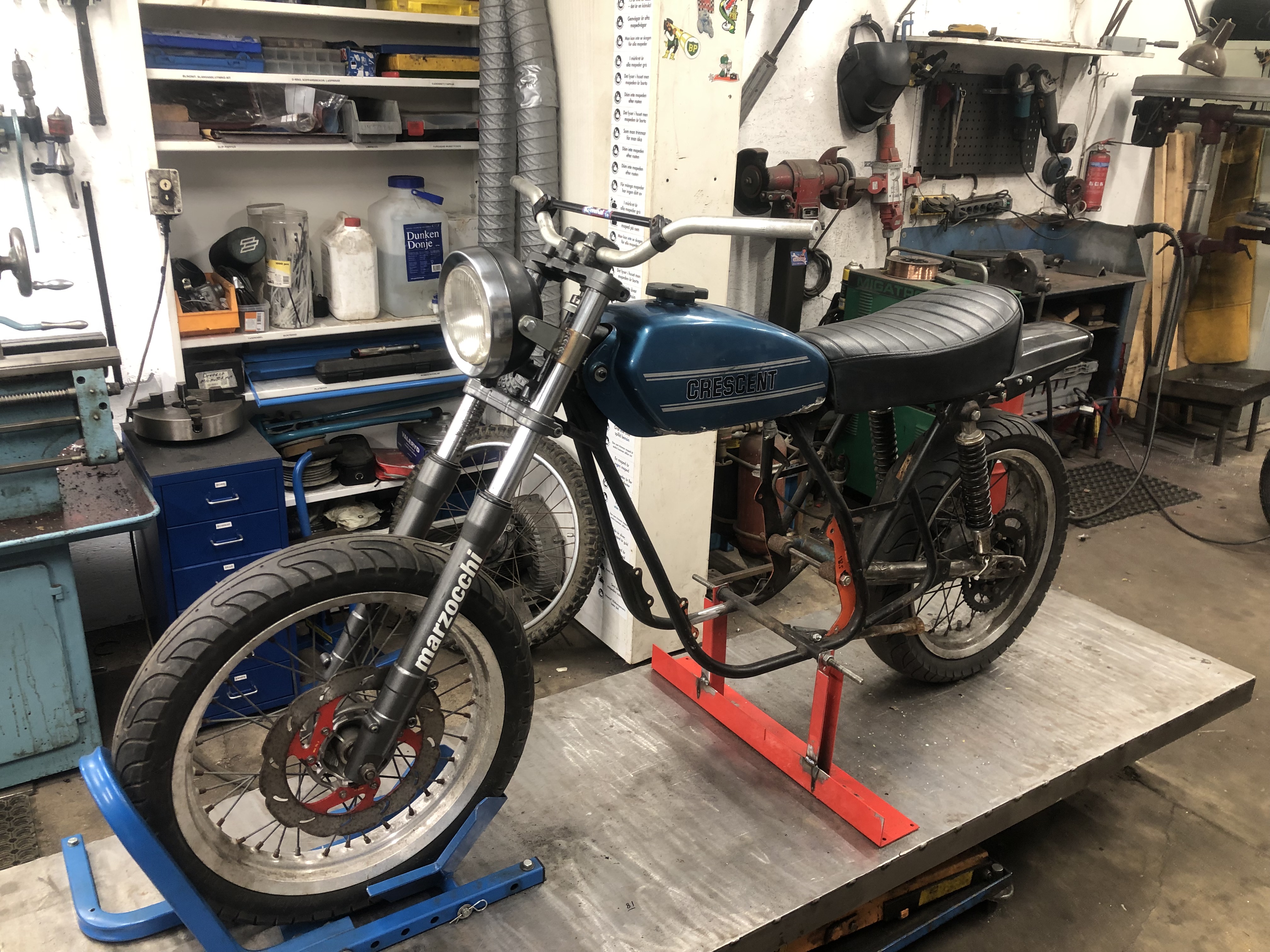

Har en Monark TTS125 ram ståendes, som ska bli en ”moped” med lite allt möjligt i sig.
Derbi SM-hjul, bromsar, gaffel som är kortad 80mm,
Crescent F50 tank, egentillverkad sving.
Motorn blir Yamaha DT50 med lite gött i sig!
Ett klassiskt ”HPD”bygge ihop med min partner.
Lägger upp bilder under projektets resa. Förhoppningsvis är den färdig tills våren om allt går som det skall.

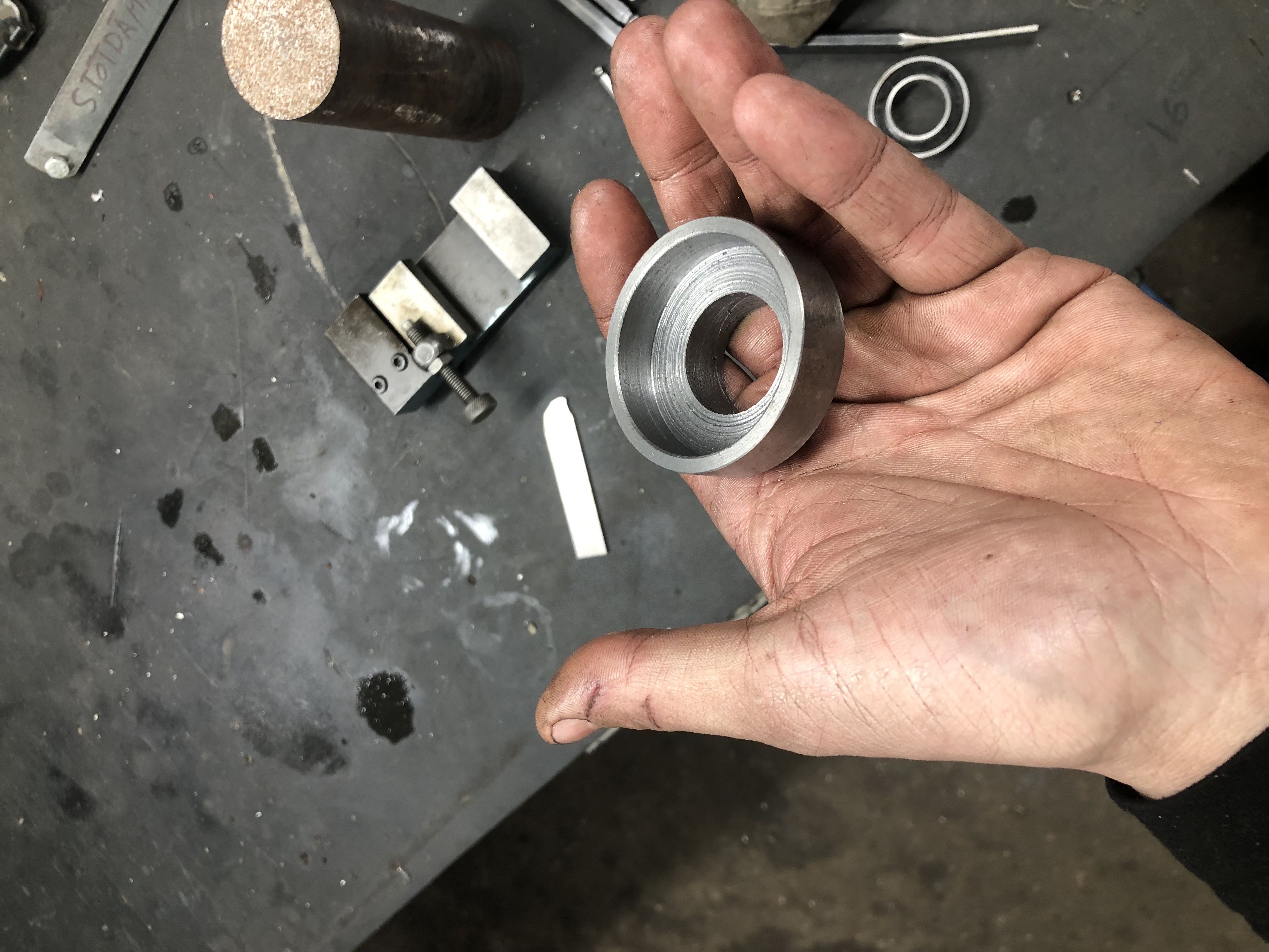

Ja jag ska åka bort till garaget sen och svarva lite, blir en lagerskål till framgaffeln. 8)

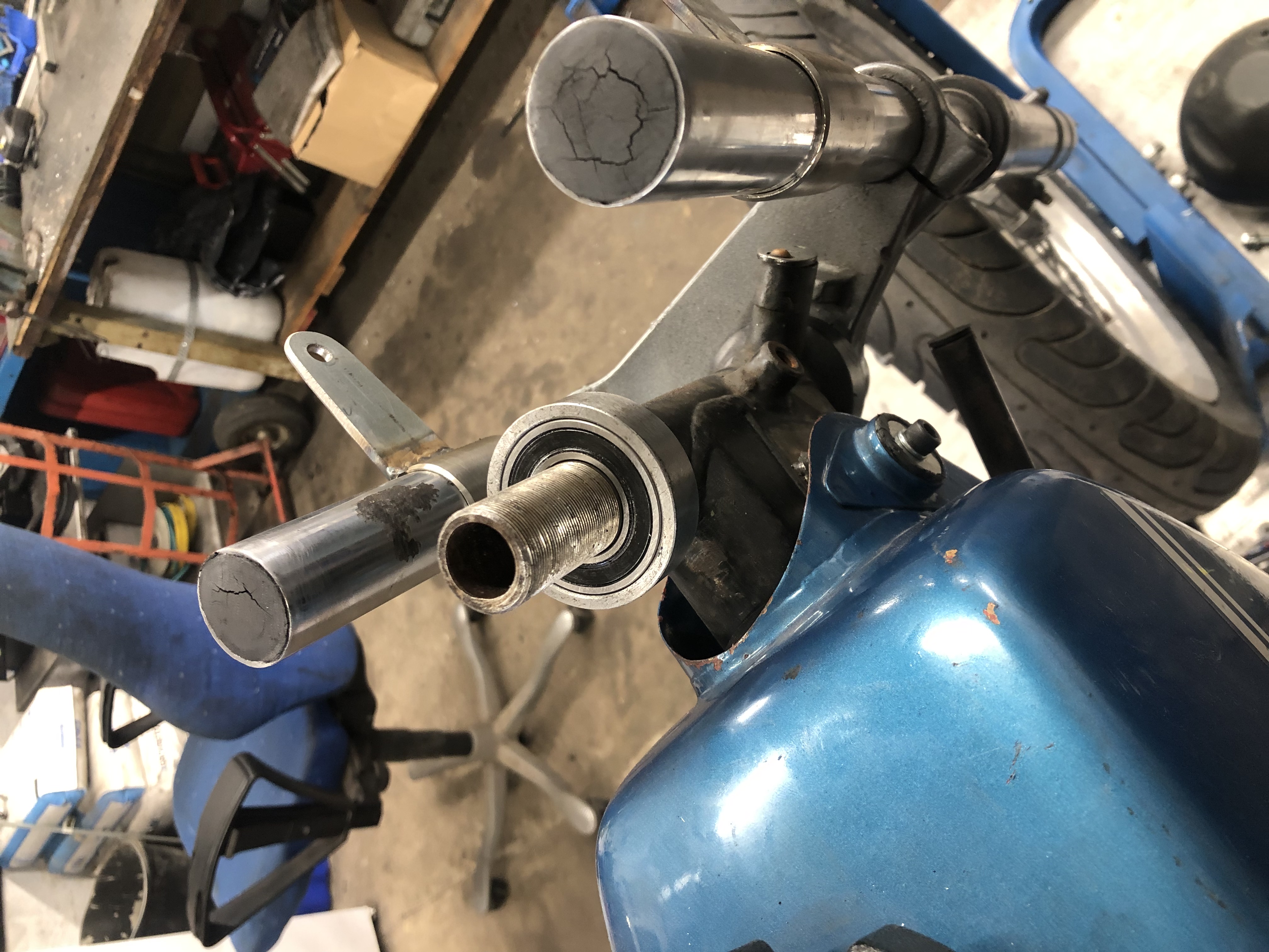

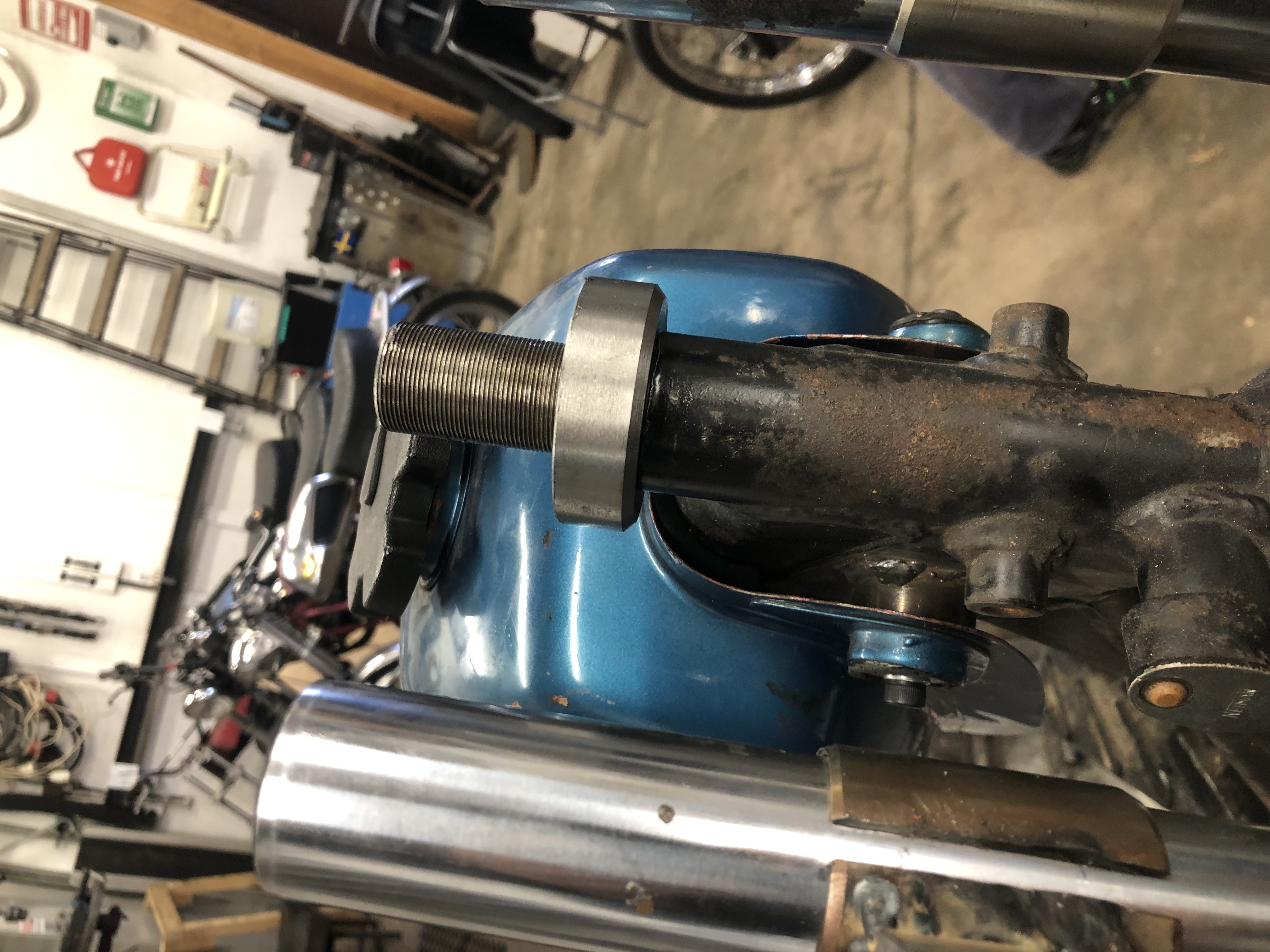

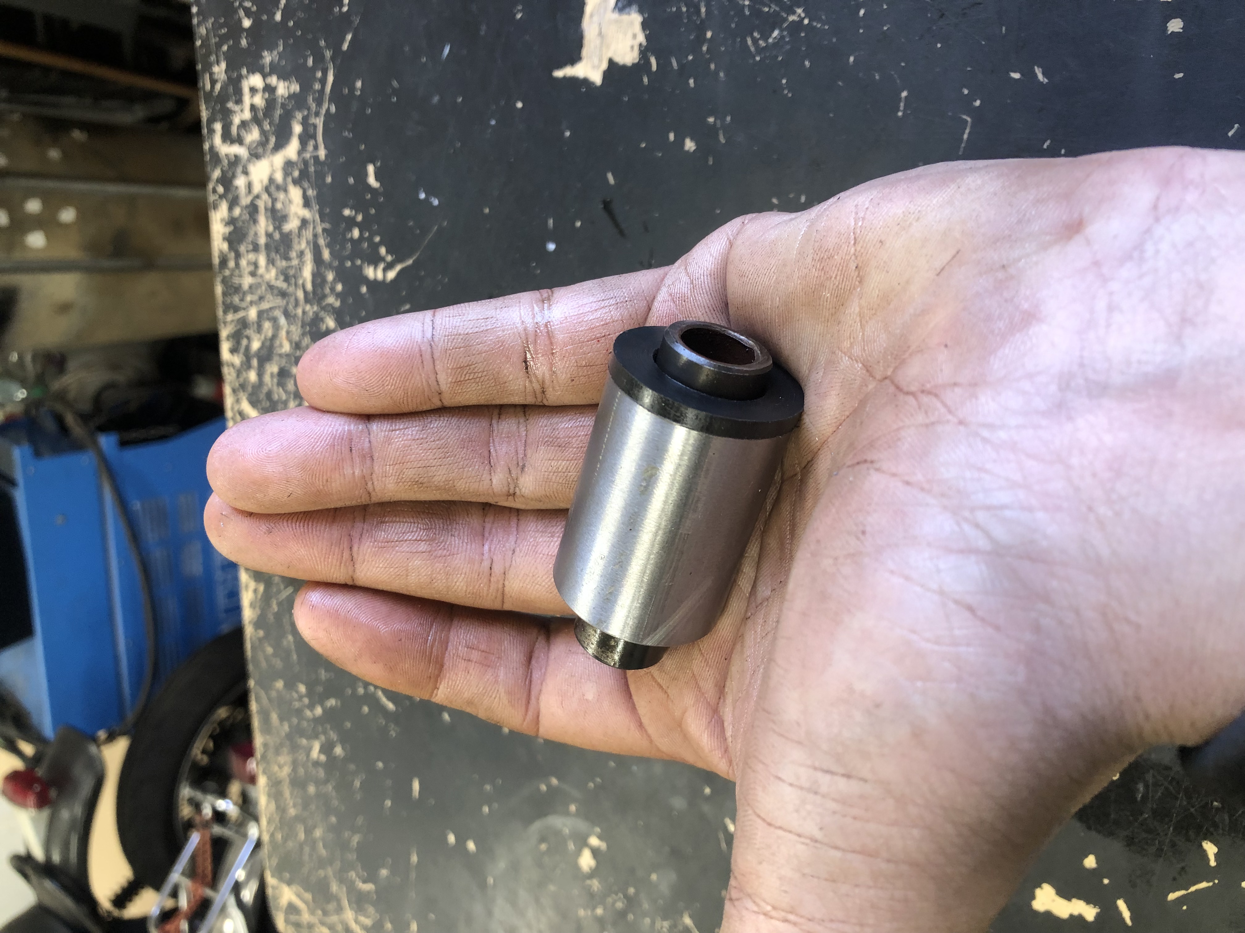

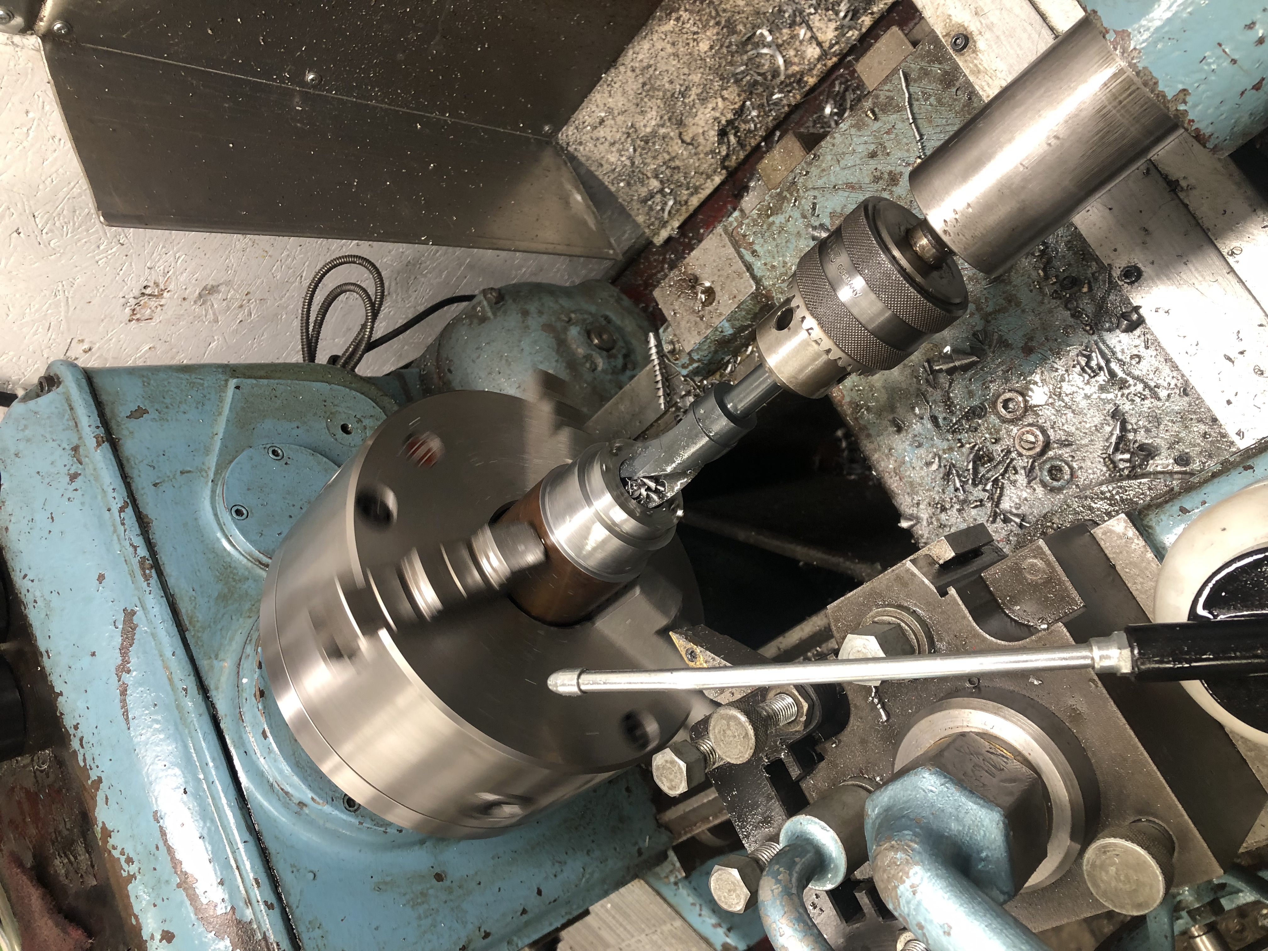

Fick stått en stund vid min kompis på ca 900kg och svarvat till mig en lagerskål till övre styrlagret, så nu sitter gaffeln på plats där den skall. En sak att bocka av i ”att-göra-listan” som ständigt fylls på. 8)

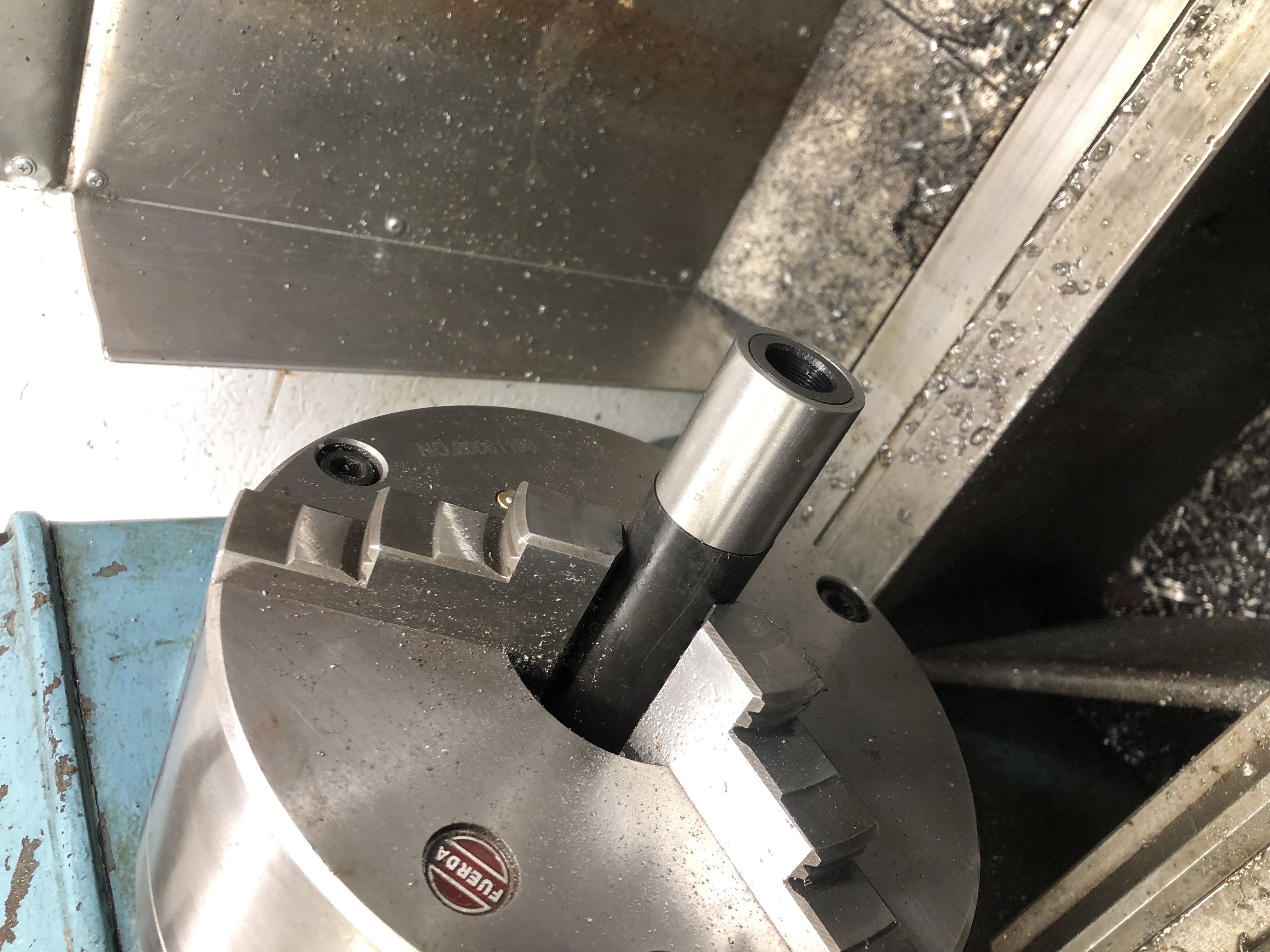

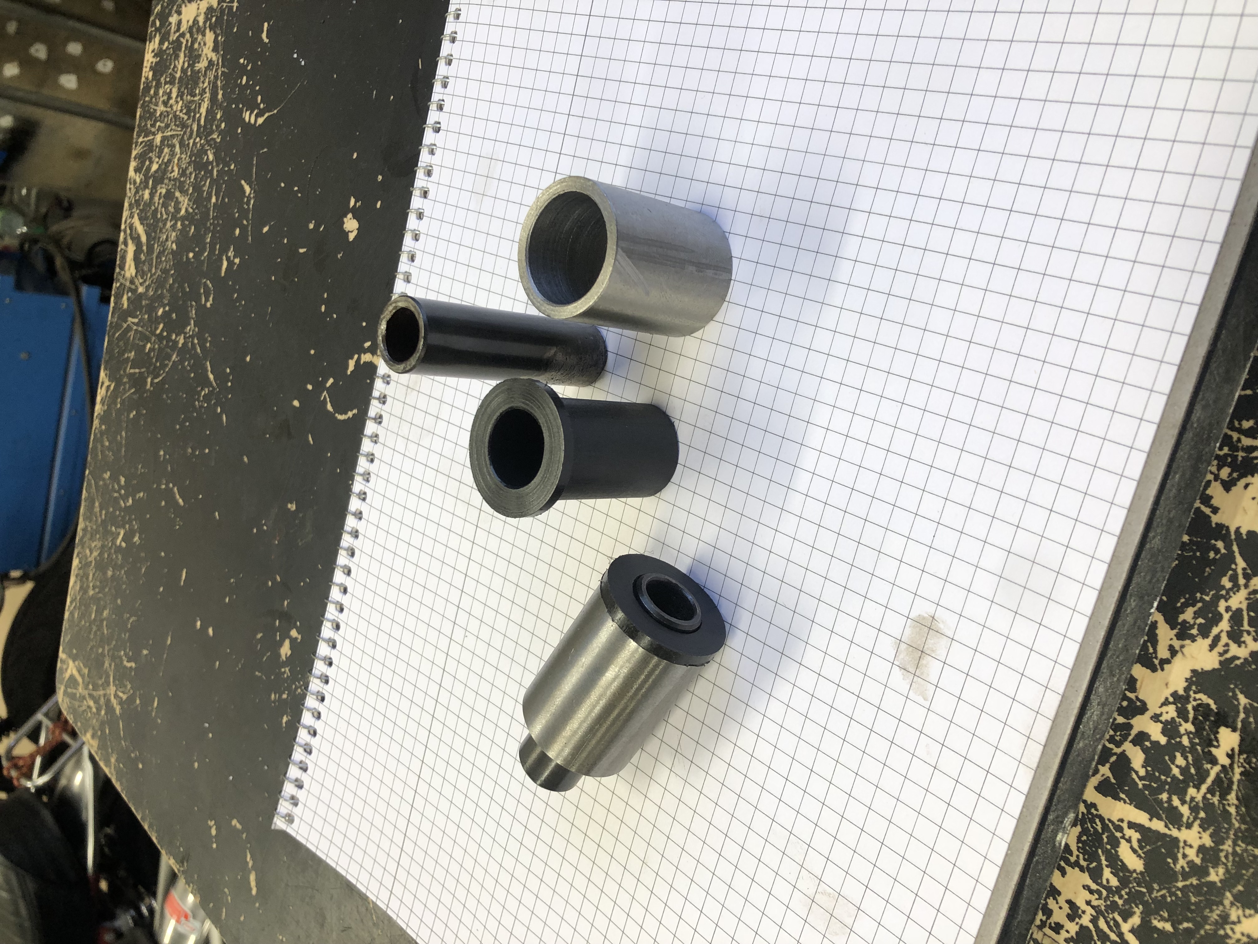

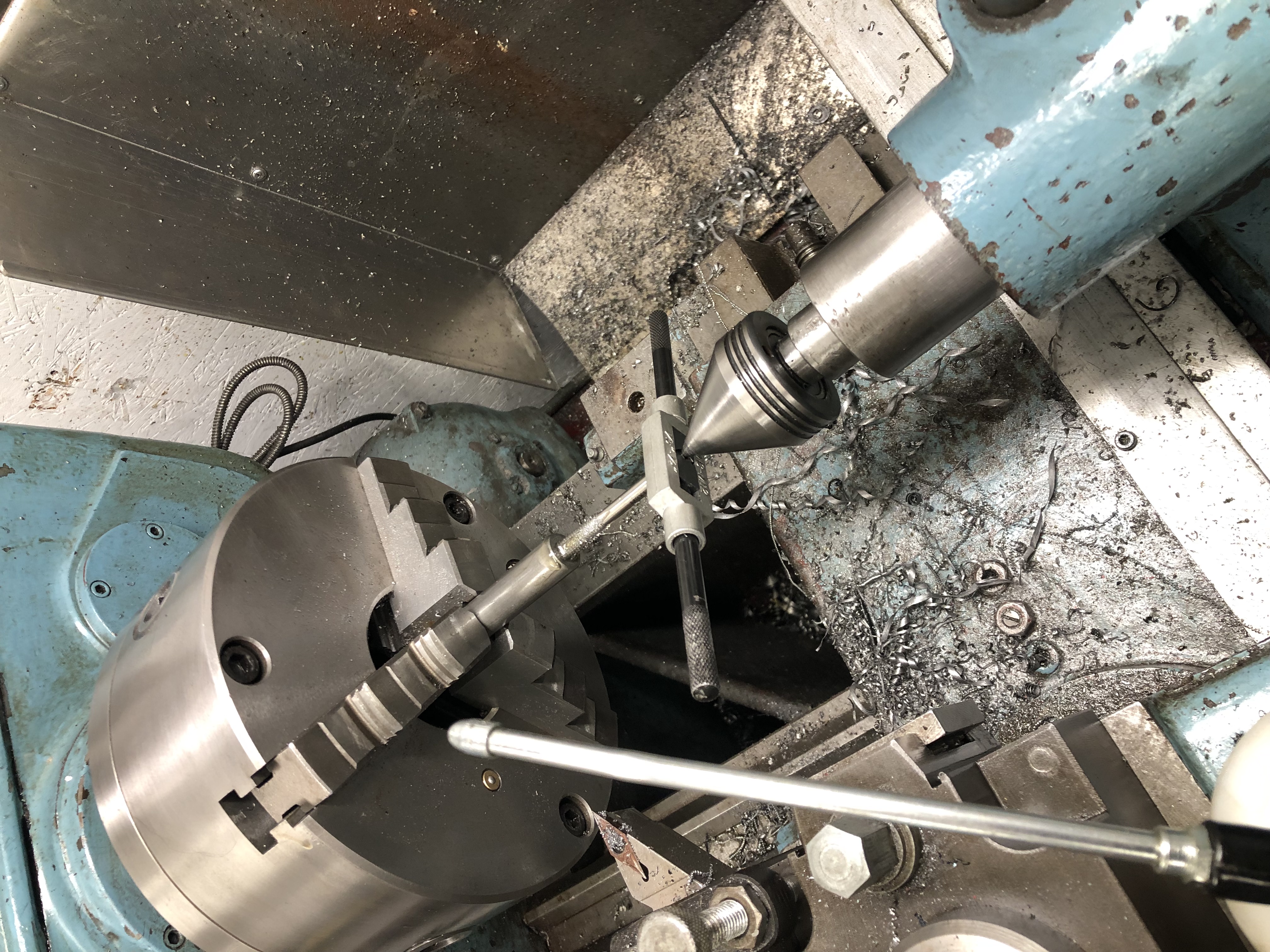

Skall ju tillverka en helt egen sving till denna. Har inte skaffat material för svingen ännu, men påbörjade att tillverka helt nya svingbussningar, i POM-plast. Så det blir nog stabilt. :D

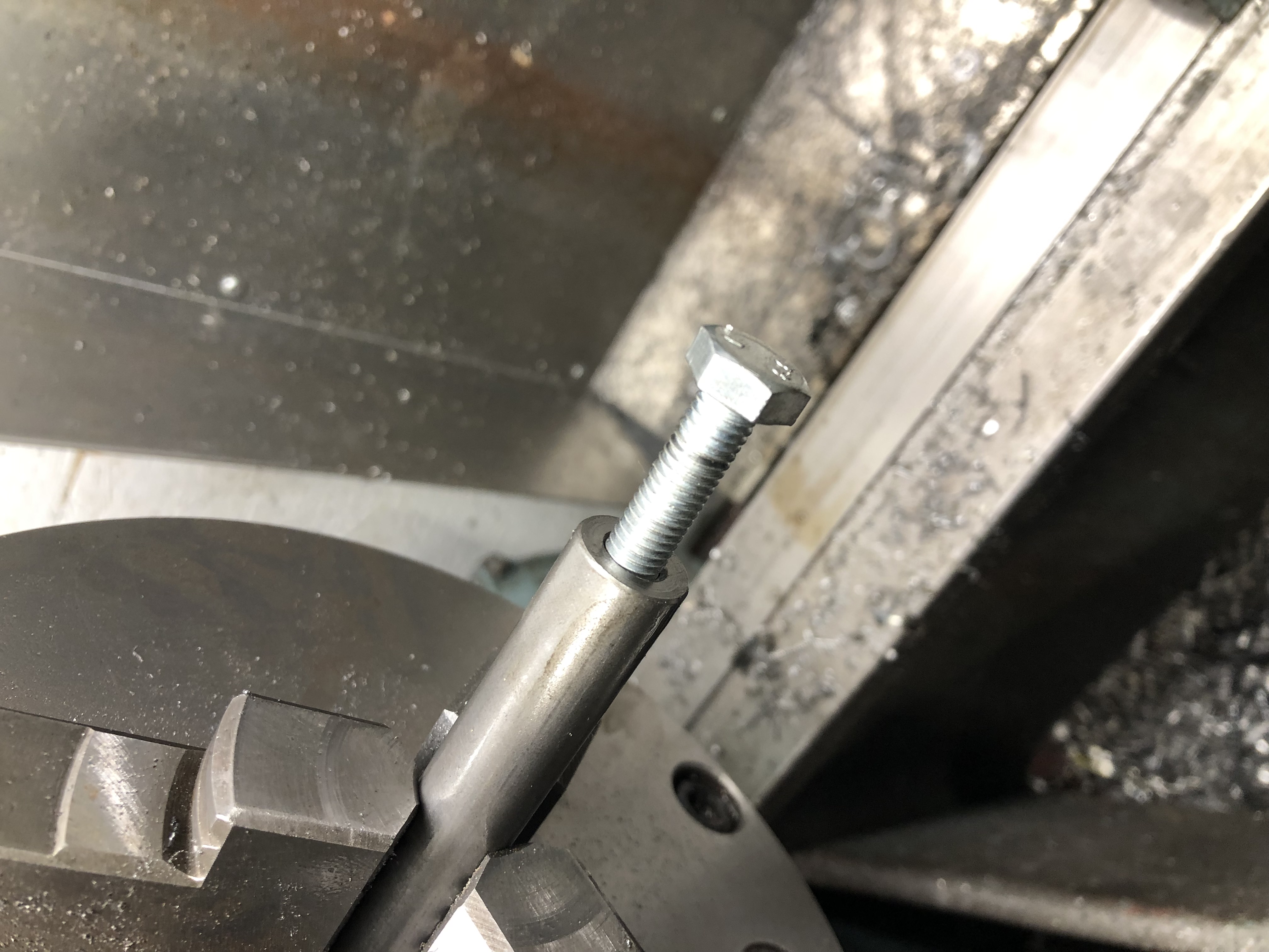

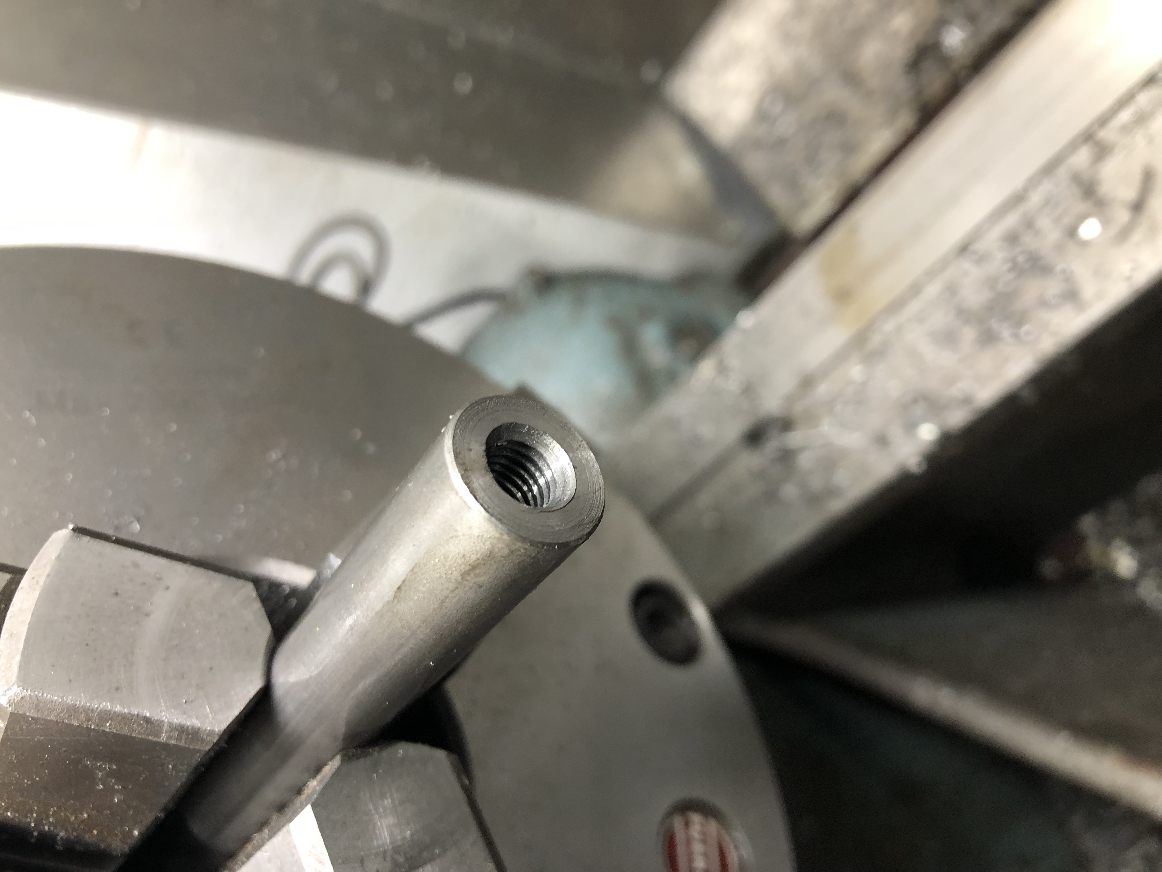

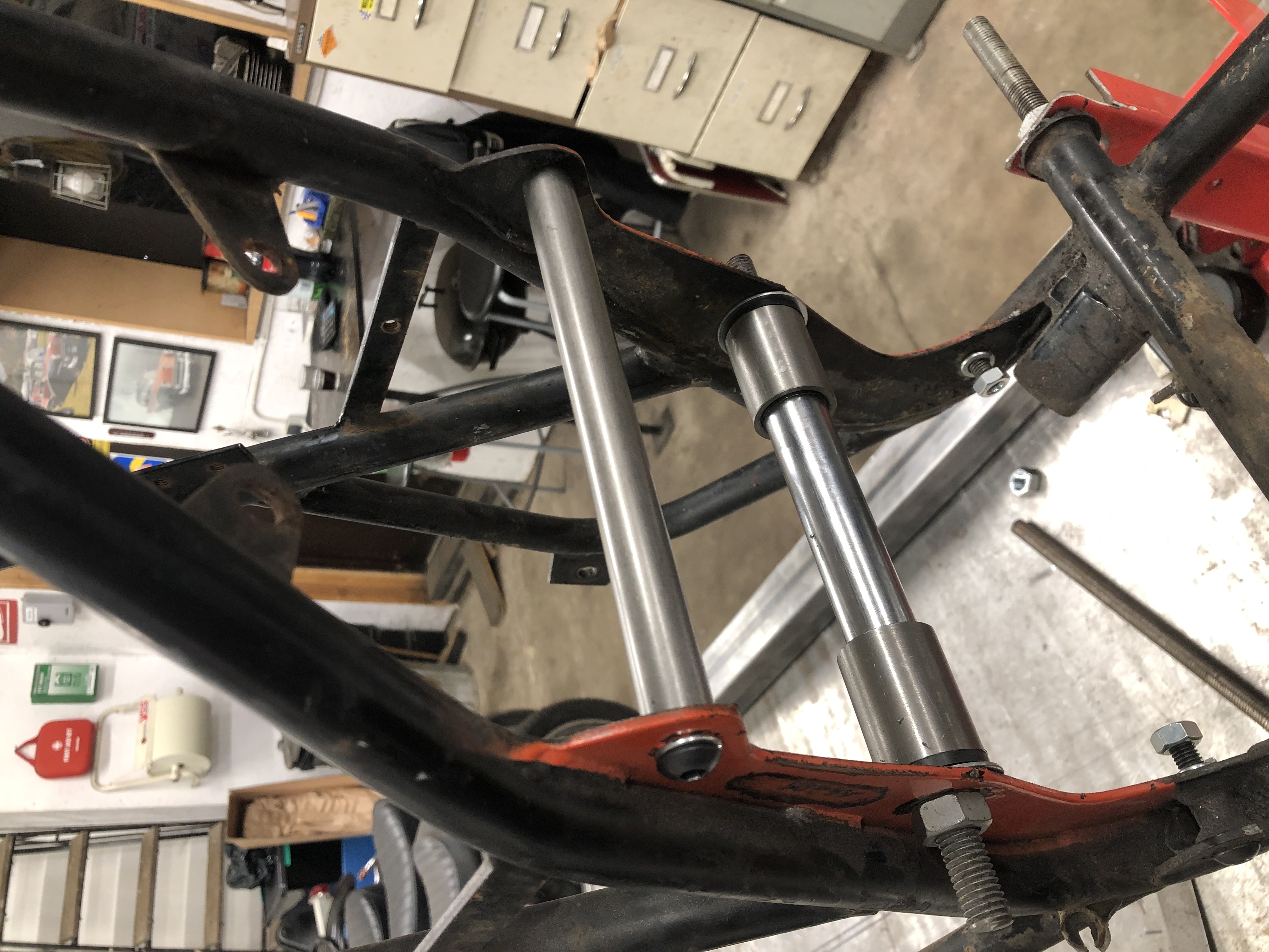

Har börjat tillverka övre och undre fäste i ram för motorfästet. 16mm Rundstång som har borrat/gängat upp M8 i varje ände, och lyckats hitta 4st små passande runda insex till dessa. Det var la det hela just nu…
