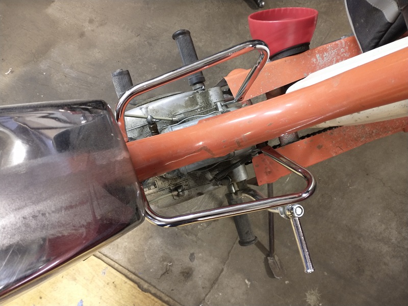

Under långfredagen hände det lite grejer.
Mopeddagen började med en grilltur med vänner och mopeden fick vara laståsna för veden.
Efteråt så blev det en säng till till garaget för att göra något som håller packväskor borta från bakhjulet. Det är helt provmonterat på bilden men jag ar inte hunnit svetsa det helt än.

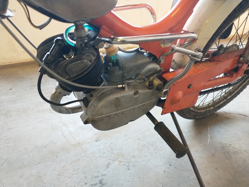

Men på vägen hem från garaget så blev det något fel på mopeden, den började tappa kraft och skjuta genom förgasaren. Så jag ska leta efter trasiga packningar med startgas så får vi se vad som behövs.

Jag har svetsat ihop bågen sen sist men inte provmonterat den än.
Jag har även hittat ett fel på mopeden. Jag sprutade startgas runt förgasaren och cylinderfoten och fick påverkan på gången när jag var på cylinderfoten. Så jag har beställt en ny packning och hoppas att det löser problemet.

Då har arbetet med byte av cylinderfotspackningen!
Jag började med att rengöra motorn ordentligt och passade även på att tvätta kedjan ordentligt och byta ut drevet från 12 till 13.
Cylindern såg bra ut och jag kände inget konstigt glapp.
När allt skulle ihop så tyckte jag att det såg lite konstigt ut kring motorfästet på toppen. Jag tyckte att det var för mycket spel så där blev det slut för kvällen.

Re: Thols 1209
Postat: 29 apr 2025, 20:35
av Thol
Glappet löstes med ett par tjockare brickor och en bing 12 som har legat och väntat åkte på tillfälle och det var nu. Så efter det var det bara att rulla ut mopeden och försöka starta.
Den startade med efter att jag fått förgasaren tät och pillat bort en loppa från tändstiftet :roll:
Sen provade jag Stödet till väska.
Det passade även efter svetsning så nu behöver jag bara komma på vad det är för ral på skärmarna så det matchar.

I helgen kördes kilafors moppelopp och det gav lite jobb förstås.
Det började med att jag och farsan tog en provtur på fredag där mopeden dog plötsligt och lustigt. Det visade sig att tändstiftet var riktigt sotigt så nålen sänktes ett hack med hoppet om att det löser problemet.
På Lördag så gick starten och en tredjedel in på loppet så började mopeden bete sig riktigt konstigt och gick bara på full gas en stund för att börja fungera som den ska igen.
På lunchen bytte jag stift och det var riktigt sotigt nu med men med det nya stiftet så gick den resten av vägen utan problem.
tillbaka från rallyt så blev det till att undersöka varför den sotade igen stiftet.
Efter att ha jämfört med farsans 1209 så konstaterades att det var en längre nål i hans förgasare så jag lånade den då min var placerad så långt det gick.
Det gick åt rätt håll så jag ska helt enkelt leta upp en längre nål.
Det här är skillnaden mellan min 33 mm nål och farsans 36mm nål.
