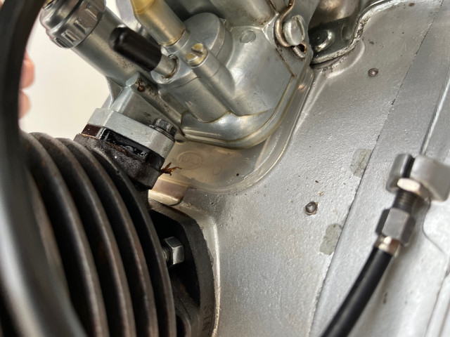

Köpte mig en compact med en 60cc sachs motor och 17mm kykrport.
Tänkte se om ni kan hjälpa mig att felsöka vad som är fel.
startade lätt i början och gick att köra ganska okej, men så fort jag ger full gas i tex 2an så spottar den/ avgas smäller.
nu sista körningen idag så stannade den efter 5 min och var sjukt svårstartad. har beställt nytt stifft. men kan det vara för litet munstycke?
bifogar en bild där sitter liksom en "plast bricka" ser det ut som under förgasaren som "rör sig" samt om man trycker på den svarta knappen på förgasaren så kommer det ut rätt mycket bensin när man kickar

Vi kan börja med "plastbrickan" under förgasaren, det är en original grej och funkar som ett dammskydd.
Den svarta pinnen på flottörhuset är en flödarknapp, den använder du vid kallstart. Då trycker du ned pinnen några sekunder så att bensinen kan rinna direkt in i insuget (luta då gärna moppen lite åt höger) Det är för att Sachs inte använder sig av choke på sina förgasare, men flödarknapp sitter det även på många andra mopeder som faktiskt har choke.

antar att det inte är lönt att pilla med luftskruven ? okej så det är flödaren. men ska de verkligen rinna ut så pass mycket soppa när man kickar?

När du tryckt och hållit nere flödarknappen (ett par sekunder) så ska där inte komma ut något nämnvärt med bränsle efter att knappen har släppts.
Kolla så att flödarknappen går hela vägen upp/tillbaka av sig själv. Om inte den gör det så hindar den flottören från att jobba som den ska och då kan bränslet flöda över, kan även vara flottören som kärvar.
