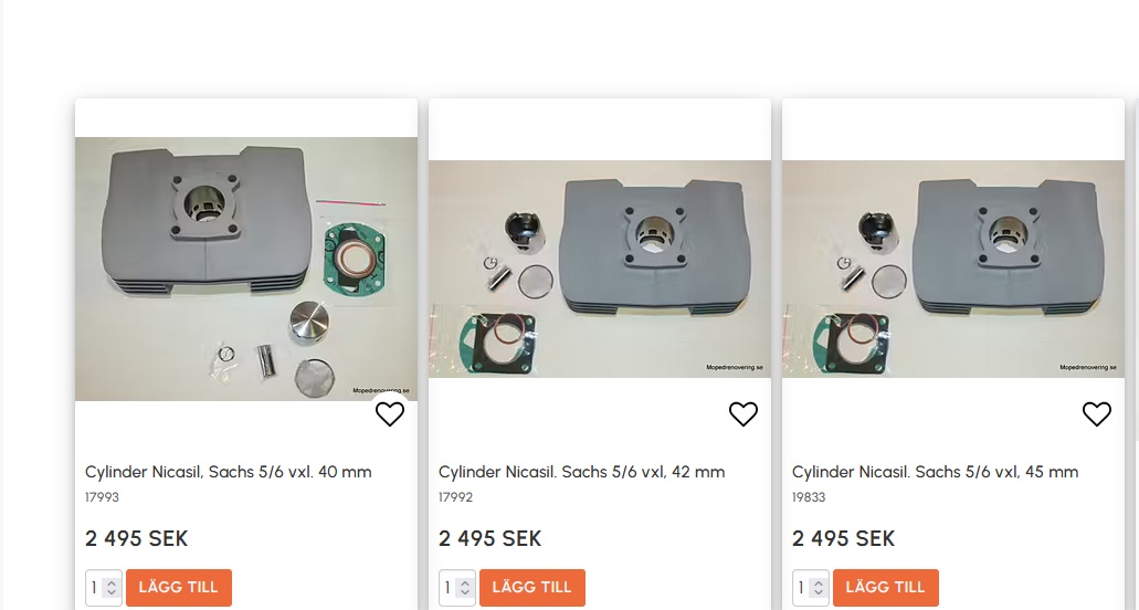

Ser att Mopedrenovering säljer dessa nikasil cylindrar,
men har inte hittat något topplock som passar till 40, 42, 45 borr. Har ni satt dit något lock från nånting annat, som passar bra?
Tanken för tillfället är 50cc, fila till duration samt bygga avstämd pipa, samt åka med powerjet flatside förgasare.

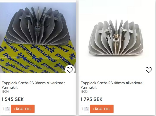

Dom säljer även RS toppar,
vilka cylindrar passar dessa toppar på? Finns för 38, 48 borr.
Vad hade ni kört med för cylinder/topp som lämpar sig för lite filning?

Kört med Athena 80 i många år.
Rejäl förgasare (26-28 mm, insuget är 29 mm) så rör det på sig 😁
Finns färdig RP pipa att köpa på Mopedrenovering.se.
Ska det trimmas rejält så är Polini 80 populär...
Till dessa så ingår toppar i priset.
Lika bra att montera 80 cc direkt då det passar bolt on 😁
