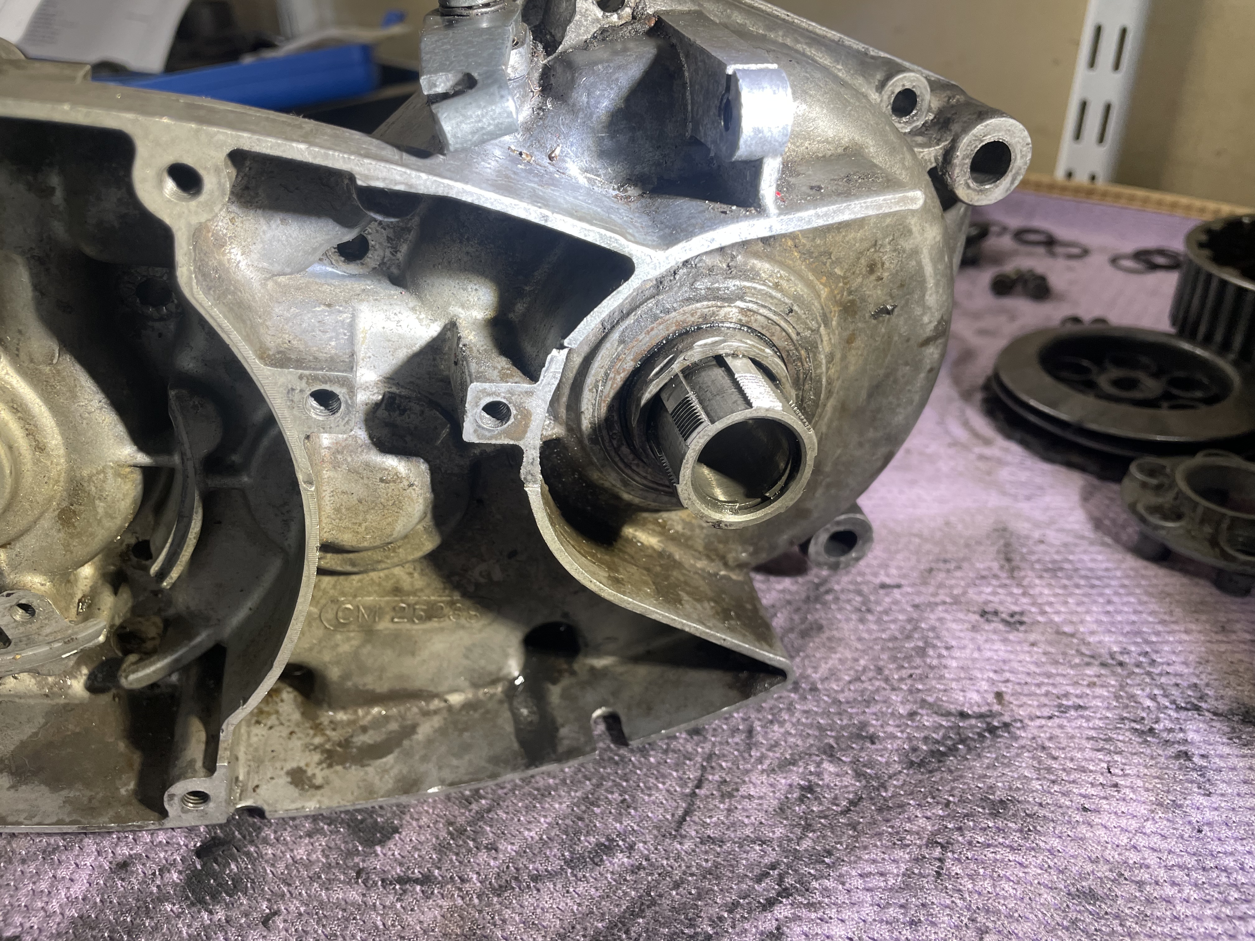

Har nyligen köpt en Husqvarna Roulette som jag ska renovera. Jag börjar med motorn som ska få nya lager och packboxar mm.
Har kommit så långt som ni ser på bilderna och kört fast.
Hur tar jag loss dessa drev?

Nu är jag ingen äggmotor expert men de mesta motorer så länge ingen kedja mitt i bör de bara glida ut så länge inga gafflar sitter så måste ta alla på en gång , ibland sitter de om det varit still i många år så man måste volda lite. Ska kolla om denna finns i Jims böcker Tvåtaksboken om denna är med :D

Har du lossat allt så kan det vara så att det bara sitter så tajt, man brukar få värma blocket för att få ut både de axlarna och vevaxeln men eftersom du redan fått ur vevaxeln så vet jag inte, svårt att ge närmare råd på distans... Växelföraren måste ju loss men jag antar att du tänkt på det redan, svårt att se på bara en bild sådär !

Jag ville inte vålda för mycket innan jag blev klok på hur det ska komma ut. Men lite våld fick mig så här långt så det är väl bara att fortsätta :)
HSE skrev: 20 sep 2025, 18:17 Har du lossat allt så kan det vara så att det bara sitter så tajt, man brukar få värma blocket för att få ut både de axlarna och vevaxeln men eftersom du redan fått ur vevaxeln så vet jag inte, svårt att ge närmare råd på distans... Växelföraren måste ju loss men jag antar att du tänkt på det redan, svårt att se på bara en bild sådär !
Ja precis, växelföraren måste loss. Jag ska testa att värma och se om det underlättar. Vevaxeln bankade jag ut, den satt inte så jäkligt.
