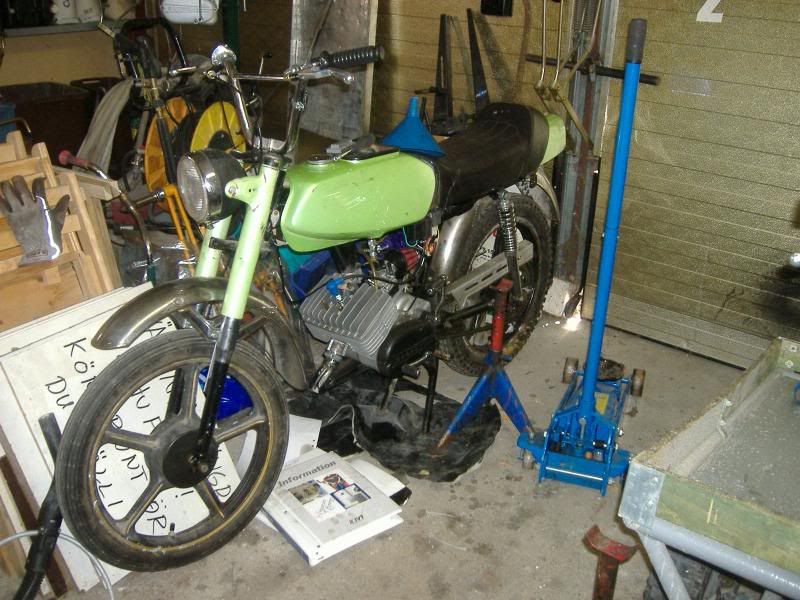

<div class=KonaBody><!-- <EdIndex> -->Helgens affär. Det blir nog ett projekt av den, så jag lägger den här..
Lite pyssel är det men det känns som en skaplig affär.
Men det var hemskt svårjusterade växlar på den. Dom hoppar ur hela tiden.
Saker som är på sökarlistan:
Trottellock.
1 gashandtag, eller 2 st nya handtag höger/vänster.
Lock till verktygslådan.
"Tompa", hade du sprängskisser på hela moppen??
BildBildBildBildBildBild <!-- </EdIndex> --></div>

<div class=KonaBody><!-- <EdIndex> -->Började riva ner Rexen igår. Får se om ja hinner riva mera ikväll.
Tänkte putsa av cromet och om jag kan så ska ja försöka mig på och riva motorn... Eller så byter jag till den motorn som ja har på E-typen...
Blir nog lättare och sälja om den funkar riktigt och ser finare ut :)
E lite kluven hur jag ska göra med ramen, låta va eller lacka?...
Nu e de iaf fullt på balkongen :D
Vad ska det vara för olja i framdämparn, vart fyller man på och hur mycket?
Har sett typ 0,75 dl, är det rätt?
Tompa: du sitter inte på nått elschema? :)
Uploaded with ImageShack.us
Uploaded with ImageShack.us <!-- </EdIndex> --></div>
