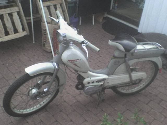

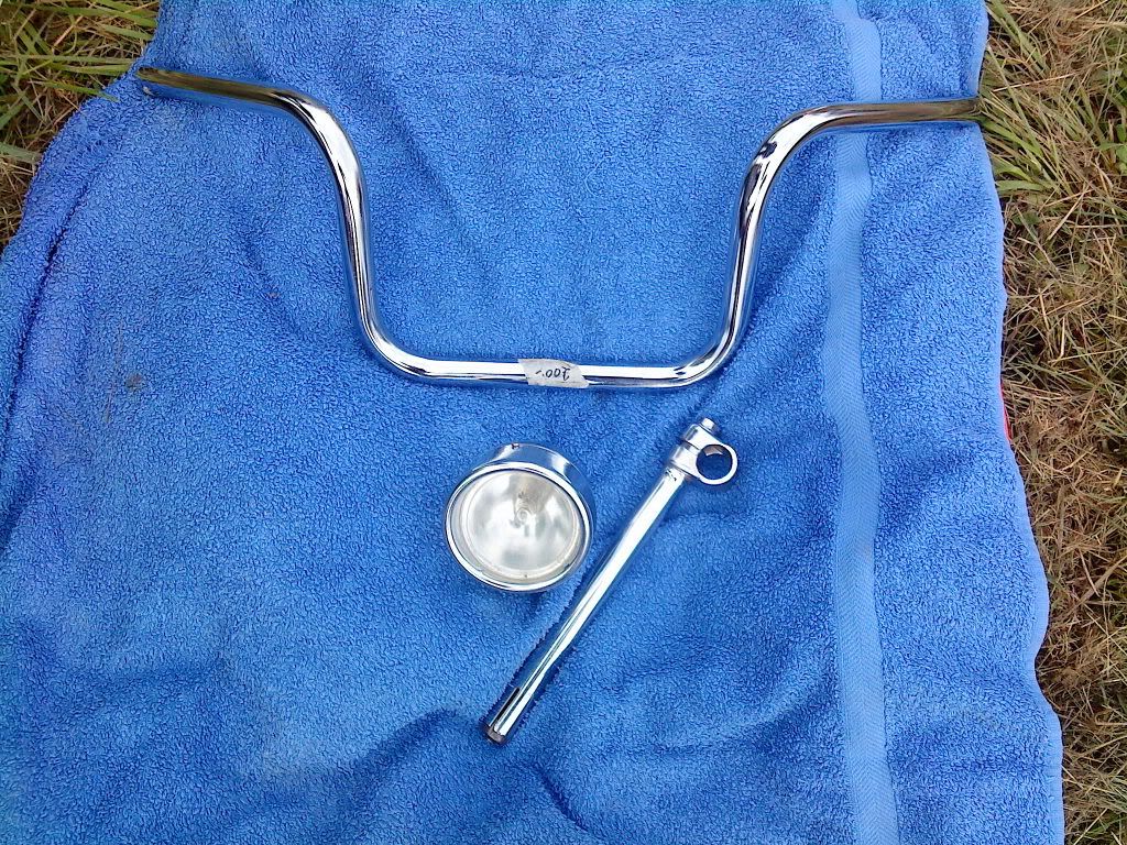

Har letat lite på nätet efter en styrstång som passar min gamla Crescent utan framgång. Någon som kan tipsa om någon moped/cykelbutik på nätet eller i "verkligehten"? Köpte mig ett annat styre, framlyse + en styrstång (som inte passade) i helgen & vill nu ha en styrstång som passar. Den ska vara 25 mm i ytterdiameter. Den på bilden är för grov. Slänger med en bild på moppen också.

<div class=KonaBody><!-- <EdIndex> -->Du, det var en snygg Raketare du har där, är den orenoverad i det där skicket? Ta med dig styret till din lokala cykelhandlare och prova ut en lämplig styrstång för den passar mellan cykel och moped. Var för guds skull rädd om originalbitarna på den moppen så de inte försvinner eftersom den verkar så fin och du kanske en dag vill ha den original igen. <!-- </EdIndex> --></div>

<div class=KonaBody><!-- <EdIndex> -->Tackar, tackar. Ja, den verkar vara i orenoverat originalskick. Lyktsargen i fram har fått duktigt med stryk av tidigare ägare. Fotpinnarna är lite snea också men annars är den fin & vettig. Jag är en bilkille egentligen (hot rods & customs) men fick total moppenoja här i våras & brände till Linköping & köpte den här för 4000 spänn. Varenda liten skruv ligger uppmärkta i påsar så att inga originalprylar försvinner i garaget. Ska bara dunka på ett annat styre & efter att ha läst lite trådar här på forumet så blir det även lite milt trim för den är bra slö nu :lol: <!-- </EdIndex> --></div>

<div class=KonaBody><!-- <EdIndex> -->Menar du inte att styrstången ska vara 21mm på www.norscand.com hittar du den Artnr:01-35-102 <!-- </EdIndex> --></div>

<div class=KonaBody><!-- <EdIndex> -->Nää, den mäter 25 mm i ytterdiameter...eller så är jag förvirrad. Ska kontrollmäta igen. Tack för tipset. <!-- </EdIndex> --></div>

<div class=KonaBody><!-- <EdIndex> -->Grattis till en jättefin moped!!!
Hoppas att du trots dina ombyggnadsplaner bevarar alla originaldelar osv.
för det där är en riktig klenod.

Ska mäta styrstången igen & sen beställa en eller söka upp en cykelbutik. <!-- </EdIndex> --></div>

<div class=KonaBody><!-- <EdIndex> -->Mätte igen & det var ju 21 mm. Har beställt en ny styrstång, en ny krök & 3-halva trimkit. <!-- </EdIndex> --></div>
