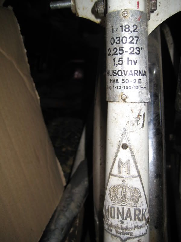

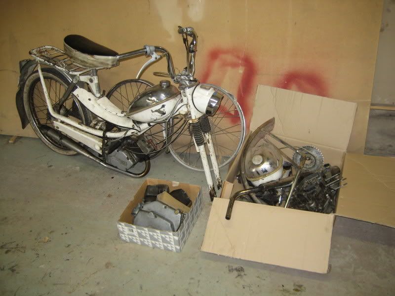

<div class=KonaBody><!-- <EdIndex> -->Hej på er, som ny på forumet tänke jag visa upp mitt kommande renoverigsprojekt. Vad jag har förstått så borde detta vara en monark super sport-65 med HVA motor handväxlad med pedalstart. (Pedalstarten krävdes p.g.a finsk lag till någon gång på 70talet.)
Jag hämtade i dag farsans gamla monark som han körde med när han var ung. Till min förvåning är den nästan komplett, och p.g.a att min farbror hade en likadan så finns det dubbla uppsättning av många delar.
I morgon påbörjar jag troligen demonteringen och tar delarna till jobbet för att glasblästras.

<div class=KonaBody><!-- <EdIndex> -->Hej, kul med ännu en nostalgiker, Super Sport (1963) i Sverige hade de äldre svingkåporna och motorluckor, se bild på Alpinon, ni hade ju lite roligare i Finland då ni fick ha lite mer Hk, ser att det var monterad 12mm Bing o cylle. Ovanligt också med limpan, är det original?

<div class=KonaBody><!-- <EdIndex> -->Vad jag har förstått så är den helt orginal på alla sätt och vis.

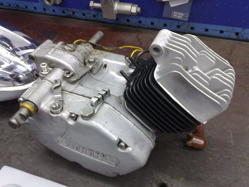

<div class=KonaBody><!-- <EdIndex> -->Här är vad jag fick gjort i dag.
Tank, svingskydd, cylinder och topplock blev blästrade och tank och svingskydd fick grundfärg.
Började med att putsa motorn i dag men den är långt ifrån färdig bland annat så hittades en sprucken kolvring i dag.

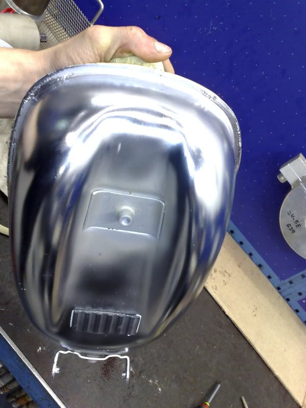

Blev förvånad över hur fin yta det fanns under lacken på tanken, bilden är tagen direkt efer blästring.

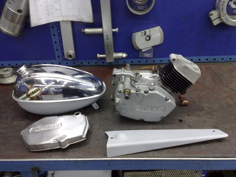

Ikväll har jag målat tank,svingskydd,ramkåpa,framgafflar och framlyset.
blev helt okej faktiskt, bilder kommer i morgon när allt förhoppningsvis har torkat. <!-- </EdIndex> --></div>

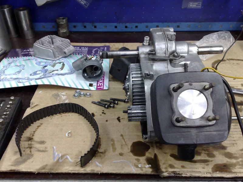

<div class=KonaBody><!-- <EdIndex> -->Här är en bild på dagens resultat.
Monterade ny kolv och tätningar idag, för säkerhetsskull så öpnade jag sidokåpan för att kontrollera tandremmens skick och tur var ju det för den var alldeles sprucken dessutom gick den av när jag skulle ta bort den.
Blir att beställa en ny imorgon. <!-- </EdIndex> --></div>

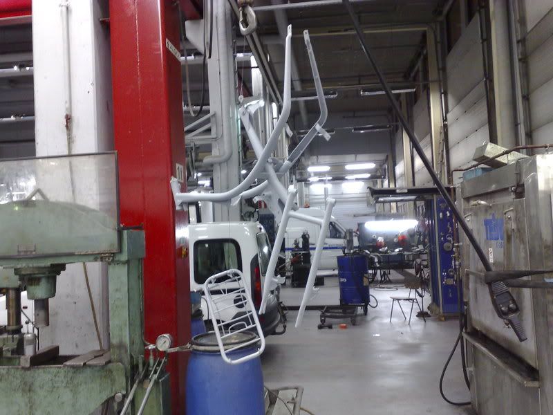

Har varit lite bråttom så jag har inte hunnit ta några bilder, men ram, pakethållare och sving är blästrade och målade nu.
Bilder kommer senare... <!-- </EdIndex> --></div>

<div class=KonaBody><!-- <EdIndex> -->Hittade en bild jag tagit men telefonen. :roll:
<div class=KonaBody><!-- <EdIndex> -->Det ser ut att bli riktigt fint!... Och jag måste berömma renoverings tempot och kvaliten på arbetet.
