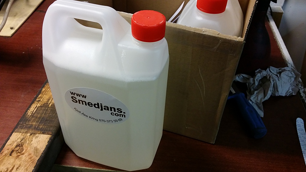

Jag testade 1 dunk sån här för några år sen: http://www.smedjans.com/default.asp
Funkar superbra, trodde väl inte så mycket på såna där "mirakelmedel" men faktiskt, långt över förväntan.

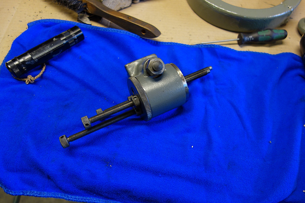

Lite gråaktigt blir det, har aldrig fått svart yta. Här är en M10x1 som var svår gravrost på som jag bara "badat" ca: 20minuter.

Beställer två dunkar omgående så blir den ena nästan fraktfritt :D
Re: Ta bort rost med elektolyt
Undermedlet kom snabbt. Nu är det bara att skaffa en 10-15L plastbox med tätförslutande lock och köra igång. Man kan ju börja med understället :D
