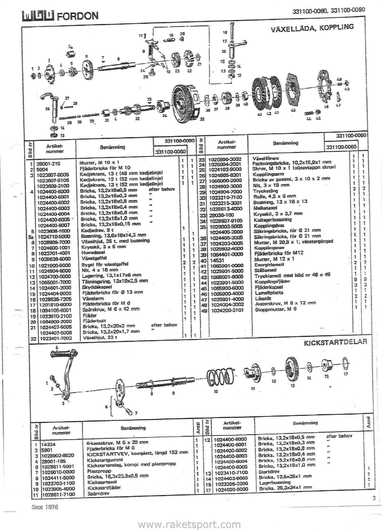

<div class=KonaBody><!-- <EdIndex> -->Jag har precis klyvt min sachsmotor, 2vxl hand. Drevaxeln glappar och 1:ans växel hoppar ut.
Det verkar som att distanshylsan som sitter mellan växeldrevet och lagret i växelkåpan saknas.
Någon som vet var man kan få tag på en sådan. Om inte, vad har den för dimension och kan man ersätta den med ett gäng shims? <!-- </EdIndex> --></div>

<div class=KonaBody><!-- <EdIndex> -->Ingen som vet något om denna bussning/distans?
Är den av gummi eller metall?
Verkar svår att få tag på så det blir kanske till att tillverka en egen. <!-- </EdIndex> --></div>

<div class=KonaBody><!-- <EdIndex> -->Kolla här så kan du förklara bättre vad du saknar
Här finns allt
http://www.raketsport.com/sachs_50_2.htm <!-- </EdIndex> --></div>

<div class=KonaBody><!-- <EdIndex> -->Det är delen 5a jag söker. <!-- </EdIndex> --></div>

<div class=KonaBody><!-- <EdIndex> -->Det står ju mått på den
Inner x ytter x längd
13.6x18x14.3
Känner du nån som kan svarva så är det en baggis att tillverka den <!-- </EdIndex> --></div>

<div class=KonaBody><!-- <EdIndex> -->Det var det jag tänkte men det framgår inte om det är en gummi eller metallbussning.
Har på test fyllt på med ett gäng brickor och det funkar men jag vill inte ha onödigt slitage på axeln. <!-- </EdIndex> --></div>

<div class=KonaBody><!-- <EdIndex> -->Ingen som vet om 5a är av gummi eller metall? <!-- </EdIndex> --></div>

<div class=KonaBody><!-- <EdIndex> -->5a är av metall, härdat också bör det vara. <!-- </EdIndex> --></div>
