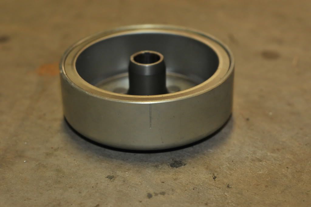

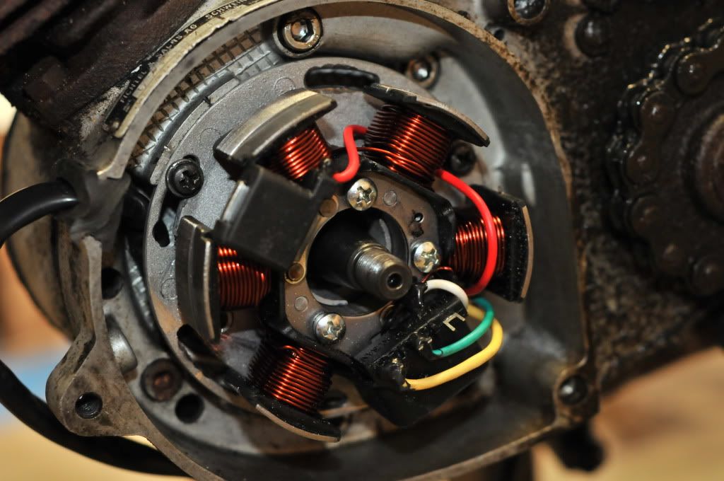

<div class=KonaBody><!-- <EdIndex> -->Har införskaffat mig ett sådant här tändsystem.
Har problem med att få igång moppen med detta. Antingen baktänder den grymt mycket, eller så startar den inte.
Behöver hjälp med att sätta detta system rätt, dvs att den (lilla) med röd kabel på behöver ja veta var den skall sitta i förhållande till??? Ja nått.
Moppen är en 2 växlad Crescent Compact och som syns på bilderna så finns det lite märken på svänghjulet.
Alltså var tänder den?
Tacksam för ett snabbt svar:)

<div class=KonaBody><!-- <EdIndex> -->Har skruvat med ett kokusan nu i 2 dagar .den röda kabelen sitter klockan 2 på min när jag fick i gång den. 8) <!-- </EdIndex> --></div>

<div class=KonaBody><!-- <EdIndex> -->Har ingen koll alls på dessa, men på dom bilder jag sett
är jag nästan säker på att den svarta plastbiten brukar sitta rakt upp klockan 12, och då borde den röda kabeln hamna på ca 14 <!-- </EdIndex> --></div>

<div class=KonaBody><!-- <EdIndex> -->Som jag sa så har jag ingen koll
en snabb fråga till min vän Google säger nått helt annat
Monteringsanvisning
Ducati/Kokusan monterat på Sachs
Pickupen skall stå mellan kl 2 och kl 3
Beroende på trimningsgrad (förtändning) se bild
För att uppnå detta behöver du fila/borra upp spåren i fästplattan
så att önskat resultat uppnås.
http://shop.textalk.se/se/article.php?id=11081&art=8777345 <!-- </EdIndex> --></div>

<div class=KonaBody><!-- <EdIndex> -->nej har inga bilder men vet att flera har den sitter nära 14 .00.men sök på kokusan här på forumet så får du upp bilder.

<div class=KonaBody><!-- <EdIndex> -->Den tid det tar att skriv och fråga, är ungefär samma tid som det tar att prova tändplattan på 3 olika lägen. Jag har ett antal med samma tändning och har den stora svarta spolen nästan täcker den vänstra skruven. I högrkanten på spolen sitter skruven. Man får demontera spolarna från plattan och fila lite i just det spåret. <!-- </EdIndex> --></div>

Ok, kommer precis in från lite mekandes. nu sitter den ca:3 (som Conrad skrev)då startar den lätt.
Hur går ja vidare med finjustering? Den va lite slö i fullfart <!-- </EdIndex> --></div>
