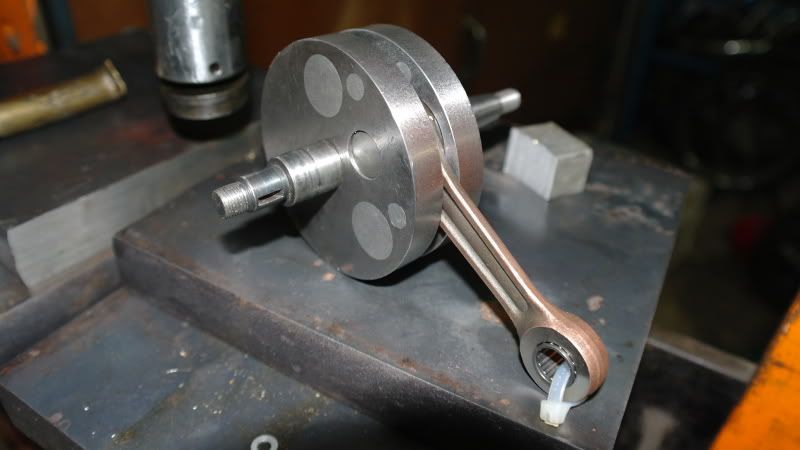

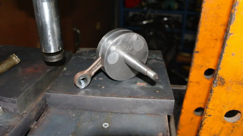

<div class=KonaBody><!-- <EdIndex> -->Nu är min första runda vevaxel färdig Nu vet jag hur jag inte skall göra, toleranser mm. I morgon tar jag en nyrenoverad motor från hyllan och monterar axeln.
Vevstaken är en NOS Sachs orginal. Nästa axel blir Samarinstake. Axeltapparna är begagnade. <!-- </EdIndex> --></div>

<div class=KonaBody><!-- <EdIndex> -->tycker lite synd om Conrad idag. riktigt skitväder här nu. och han måste vara jättesugen att ut och provköra nya veven.
är även lite nyfiken vad Conrad valde för slaglängd?
Även jag har funderat lite på hur man skulle göra en vevaxel.
om jag får tillräkligt med tid över så gör jag nog båda skivorna i ett stycke,
juserar den ecentriskt i fyrbackscucken så jag kan göra hålet för vevtappen och balanshålen. sedan sticka isär den och svarva till rätt bredd på stickytan i mitten. skulle jag misslyckas på det viset så får man väl tänka en gång till,och hitta på nått annat.
