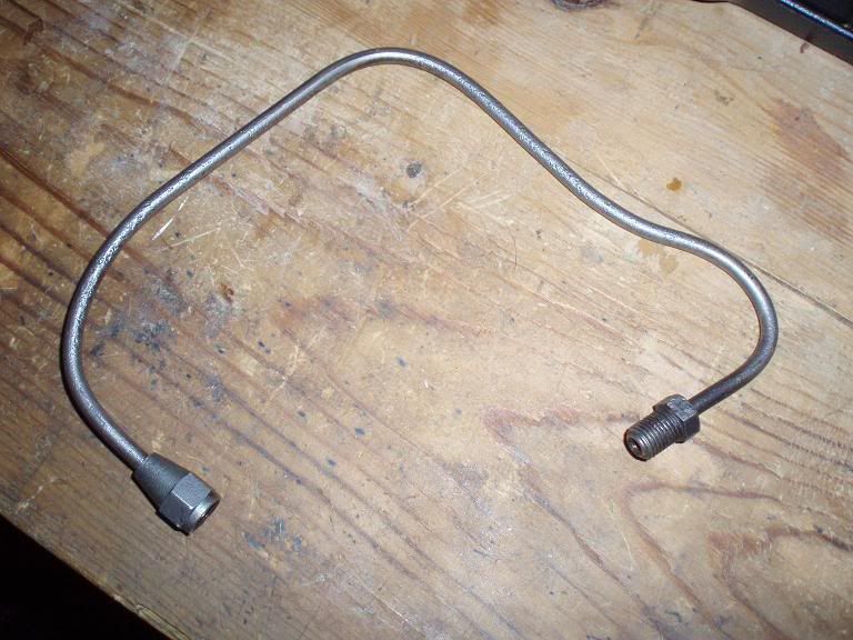

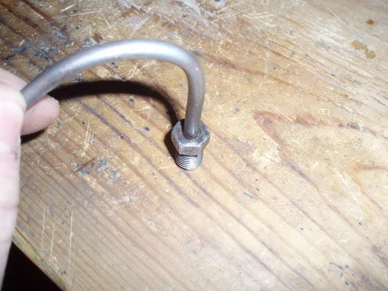

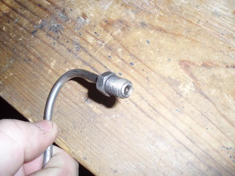

Fråga ang röret till bromsoket volvo 145
Inlägg av NRoos »
<div class=KonaBody><!-- <EdIndex> -->Hej! Har stött på patrull i mina bromsrenoveringar. Anslutningarna på röret som syns här nedanför ska kunna röra sig fritt från röret.
Varför gör då inte mina det?Beror det på rost eller ska dom inte röra sig eller vad?
Är det någon som har några tips på hur jag ska gå till väga för att få dem att lossna?
Jag har värmt ena anslutningen lite försiktigt och även använt mig av en konisk tapp men det händer ingenting.
<div class=KonaBody><!-- <EdIndex> -->värme, vapenolja, hammare och städ, hamra på sexkanten men akta gängorna.
erlan <!-- </EdIndex> --></div>
Wiklund
Inlägg: 677
Blev medlem: 09 nov 2009, 00:00
Ort: Västerås, Hallstamoppers.
Inlägg av Wiklund »
<div class=KonaBody><!-- <EdIndex> -->Finns att köpa nytt för kaffepengar. :wink: Busenkelt att bocka egna rör o kona dom om man har ett koningsverktyg förvisso. <!-- </EdIndex> --></div>
NRoos
Inlägg: 2107
Ort: Robertsfors
Inlägg av NRoos »
<div class=KonaBody><!-- <EdIndex> -->Victory! Jag tog och värmde ändarna tills dom blev röd å sen lite till. Efter några slag så gick dom lös å sen fick man motionera dom lite. Jag var nog för feg då jag värmde första gången. Har bränt sönder saker förut med svetsen :oops:
Nu blir det att lämna in röret, bromskölden och lite fler delar som ska gulkromateras :D <!-- </EdIndex> --></div>
