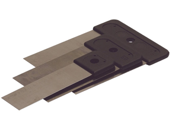

Jerka_59 skrev:Helst i metall, vad jag kunnat läsa mig till så är livslängden bättre på metallblad, nackdelen är att man har inte samma
möjligheter till att styra vilka egenskaper dom skall ha, arken i kolfiber har jag hittat hos twostroke.se bla
Kan du inte ta ett vanligt bladmått och där kan du välja precis vilken tjocklek du vill... :idea: :wink: <!-- </EdIndex> --></div>
Jag har tänkt på det, finns i härdat fjäderstål så kvaliten är det inget fel på,
jag har ännu inte hittat tillräckligt långa och breda, jag vill ha en bredd på 14 mm <!-- </EdIndex> --></div>

<div class=KonaBody><!-- <EdIndex> -->Använder man stål som inte är avsett för denna sorts jobb finns det en ganska stor sannolikhet att det går av, och stålblad som far omkring inne i en motor kan orsaka både det ena och det andra. Jag hade satsat på fibermaterial, det finns att köpa för inte allt för höga priser. <!-- </EdIndex> --></div>
Jerka_59
Inlägg: 468
Blev medlem: 29 jun 2011, 23:00
Ort: Jönköping
Inlägg av Jerka_59 »
G-son skrev:Använder man stål som inte är avsett för denna sorts jobb finns det en ganska stor sannolikhet att det går av, och stålblad som far omkring inne i en motor kan orsaka både det ena och det andra. Jag hade satsat på fibermaterial, det finns att köpa för inte allt för höga priser.
Det är ju en risk naturligtvis men fjäderstål som vissa bladmått är tillverkade i låter i mina öron som ett bra material,
vet inte med säkert men kan tänka mig att reedventiler i metall kan vara av sådant stål <!-- </EdIndex> --></div>
