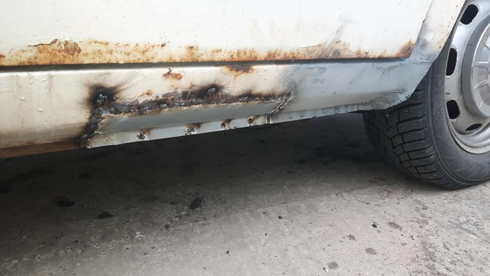

Så där för första gången lite varmt i kombination av lite ledighet..
Denna gången i form av en jourledig måndag. Så tog tag i lite sura äpplen och påbörjade nödvändig rostlagning..
Den värsta rosten jag sett vart i vänster tröskel så vart den som fick bli först ut..
Finns inget värre än rota i gamla lagningar vart en hel del skärande innan jag
kunde börja lappa och laga i alla fall inget allt för illa invändigt en enklare bit
Yttre tröskeln vart det lite mer lappande och en hel del vinklar och jävelskap.
men vart ju frisk till sist även om det blir fortsättning i morgon efter lite slipskivor inköpts.
Kan i övrigt nämna endast en liten svetsloppa i örat vet hur snabbt en fet gubbe kan röra på sig..
Men ytterligare två bitar att fixa på tröskeln dock betydligt enklare än det som gjorts idag återstår.
Sen blir det nog ett par mindre lagningar i bakre hjulhuset också. Glädjande nog golvet friskt på denna sidan och
andra sidans tröskel i bättre skick även om jag där har ett hål i golvet att ta mig ann också...
Så fortsättning följer

Ville i alla fall få ihop så inga öppna hål finns i tröskeln idag och det vart en kamp mot regnet.
Men hann precis även om en jäkla massa slipande återstår men nu kan det få regna..
Jaja en bit till gjord nu bara en bit intryckt tröskel kvar att åtgärda på vänster tröskeln sen ska det tas lite i vänster hjulhus innan vi byter sida..
