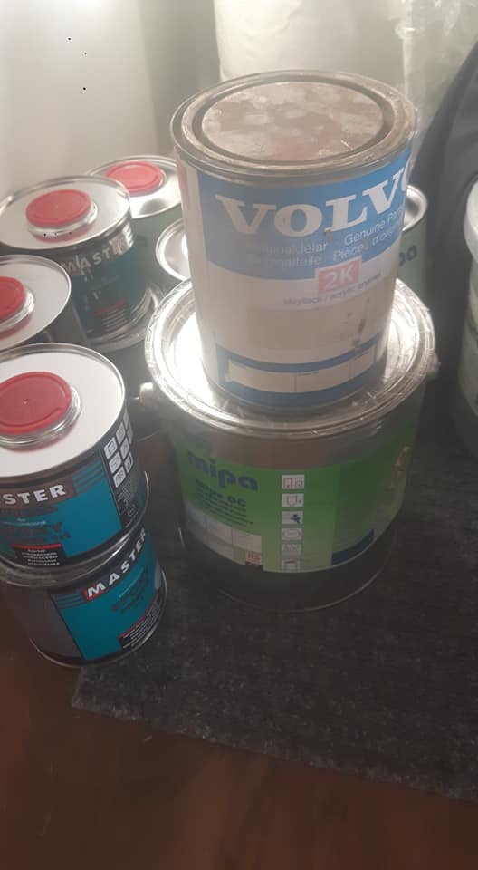

Kul kom ett paket idag fyllt med färg..
En gratisfärg jag fick som visade sig vara fullt fungerande när jag lackerade Kungen.. Lika bra göra slut på gammal färg först tänkte använda den för säkerhets skull på invändiga ytor så långt den nu räcker..
Typ invändigt i motorrum huv dörrar.. Tanken är ju lackera pö om pö vart efter lust och tid infinner sig.
Men känner jag mig själv rätt.. så blir det säkert ett intensivt snabbt jobb under några tuffa veckor. Men det får bli när väl kylan släppt sitt grepp fram till dess får jag nöja mig samla delar. En hel del saknas ännu och en del annat på väg..
Men kom att tänka på att jag redan hade ett par liter gammal californiavit fär i färg hyllan..En gratisfärg jag fick som visade sig vara fullt fungerande när jag lackerade Kungen.. Lika bra göra slut på gammal färg först tänkte använda den för säkerhets skull på invändiga ytor så långt den nu räcker..
