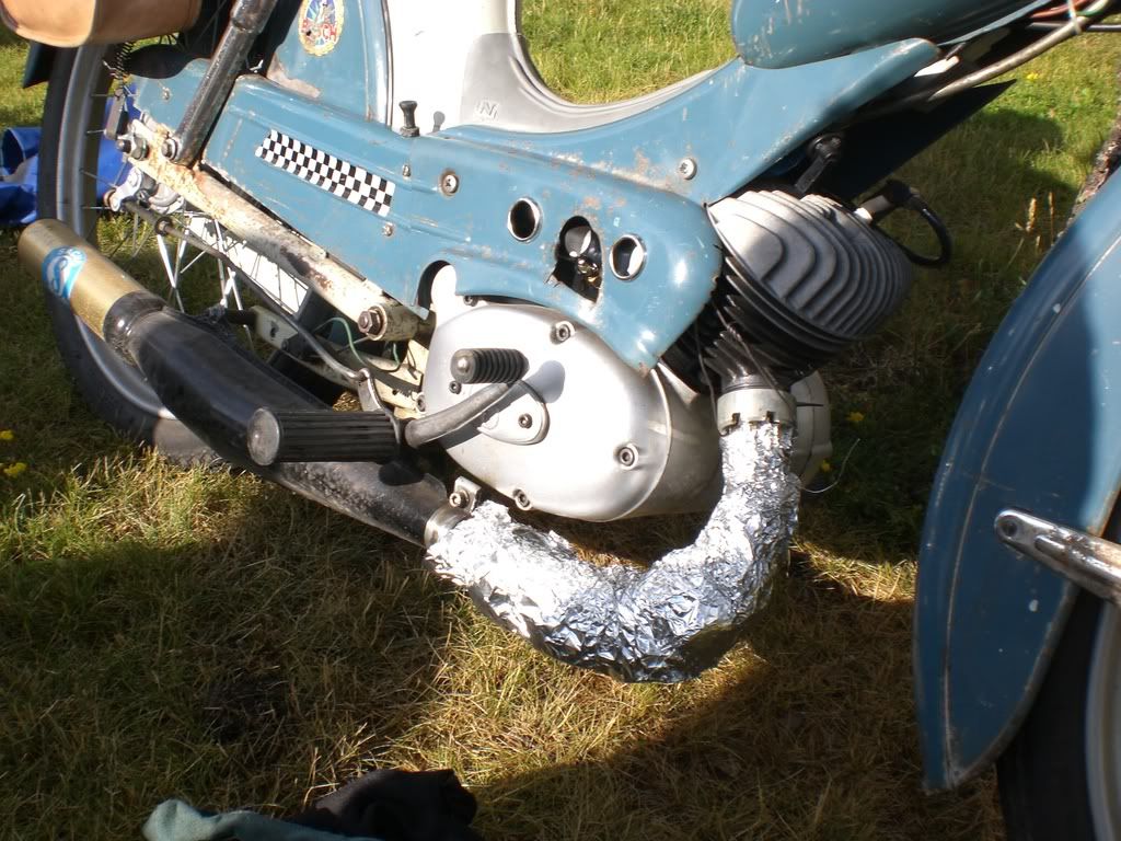

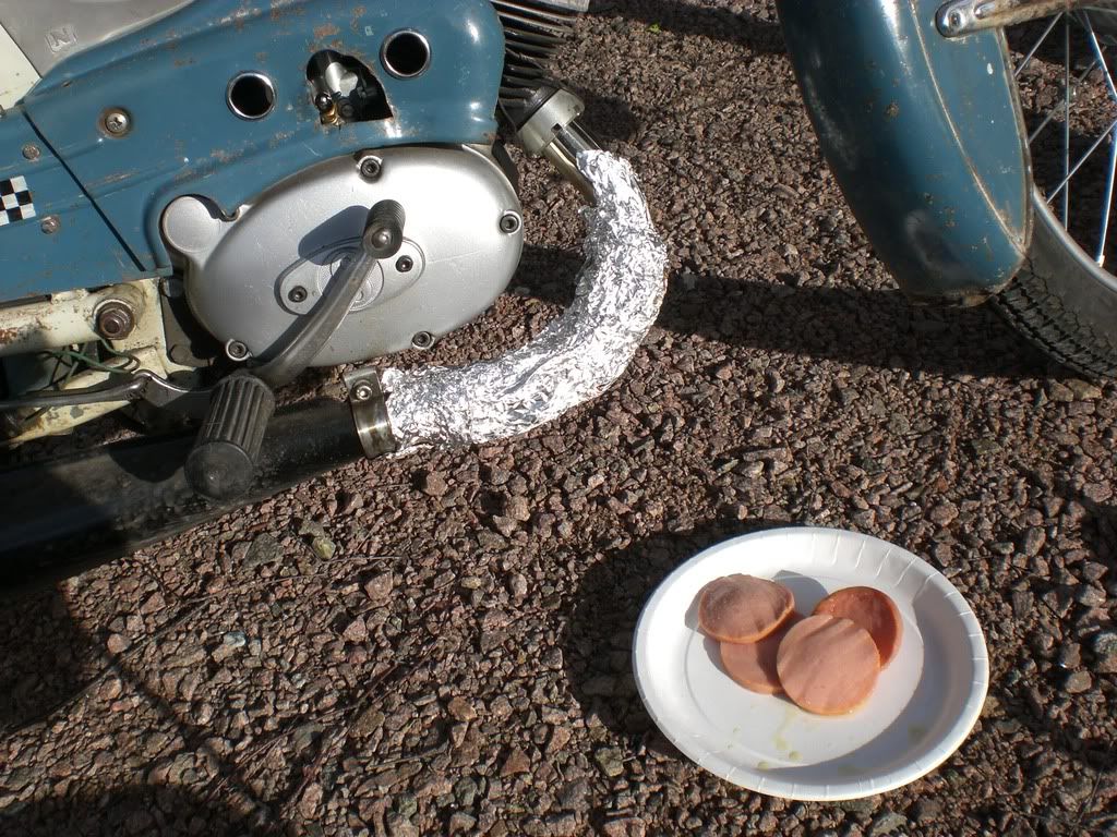

<div class=KonaBody><!-- <EdIndex> -->På alla mina motorer med avgasmutter så kör jag med naj tråd som jag virar runt muttern i skårorna och sen runt en skruv som jag har satt i hålet för fläkt kåpan på cylindern.
2 bilder från när vi gjorde "krökgrillad Falukorv"...................

hehe, korven såg god ut
