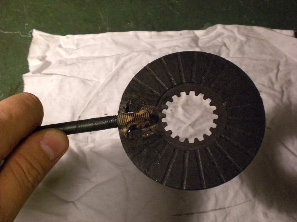

<div class=KonaBody><!-- <EdIndex> -->Den "muttern" i mitten på kopplingskorgen - får man bara bort den genom att klyva motorn?
Martin <!-- </EdIndex> --></div>
<div class=KonaBody><!-- <EdIndex> -->Motorn behöver inte klyvas, men du behöver ett specialverktyg för att hindra att kopplingsnavet roterar då du dka lossa muttern.
Detta kan du gör genom att svetsa på ett stag på en gammal lamell.
Se bild (fotad av "Sura")

<div class=KonaBody><!-- <EdIndex> -->Jo - det verktyget har jag, men sedan sitter ju det på koniskt, och ingen avdragare går ju att få under... hattar inte riktigt hur jag skall få loss den. Vad jag vill åstadkomma är att byta kopplingslagar och korg utan att klyva motorn.
