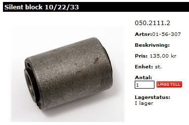

<div class=KonaBody><!-- <EdIndex> -->Det finns nya silentblock att köpa, undrar om den här länken funkar
http://i151.photobucket.com/albums/s134/limposat/mcb.jpg
från norscand.com <!-- </EdIndex> --></div>
<div class=KonaBody><!-- <EdIndex> -->Puch Alabama eller Florida passar. Finns på Alvars eller kanske Puchverkstan.
Jag har tjötat lite med Josefine om just detta på forumet under Mopeder - Bussningar F50!!?? <!-- </EdIndex> --></div>
