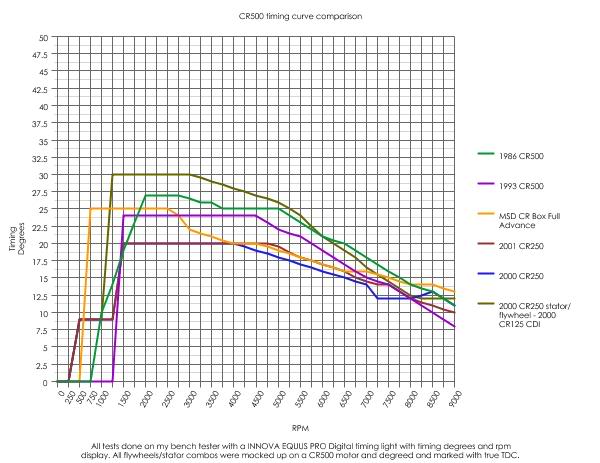

Tändkurva Kokusan. . http://www.motelek.net/andere/zuendkurven1.png
