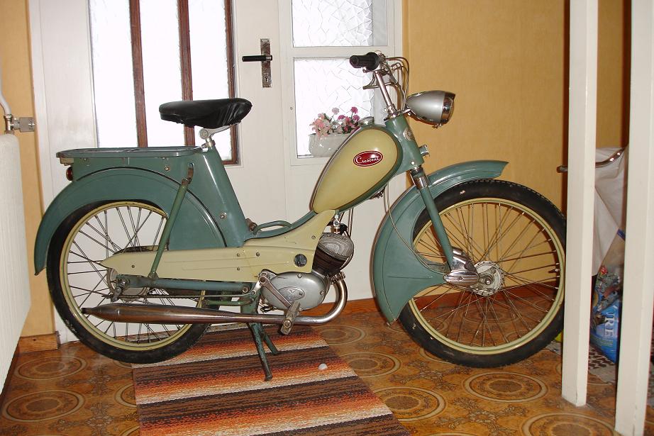

Motorn tillhör den här...1128 57:a. Jag är lite osäker på om rullarna va 4x8,kan va 4x10? :? (det vita under motorn är inte vit olja,det är snö)
