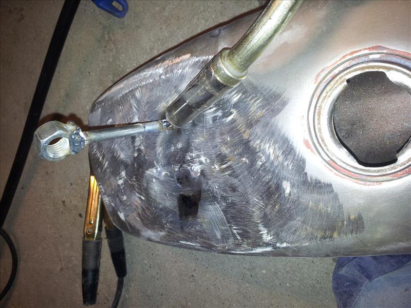

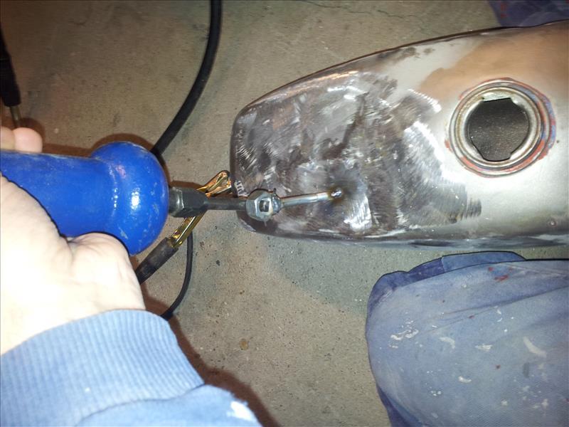

Tanken bestod som sagt av väldigt mycket spackel så jag svetsade fast en bult och drog ut bucklorna så gått det gick
med glidhammaren.

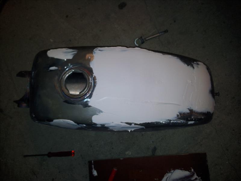

På med nytt spackel fast betydligt tunnare nu.
Epoxi primer

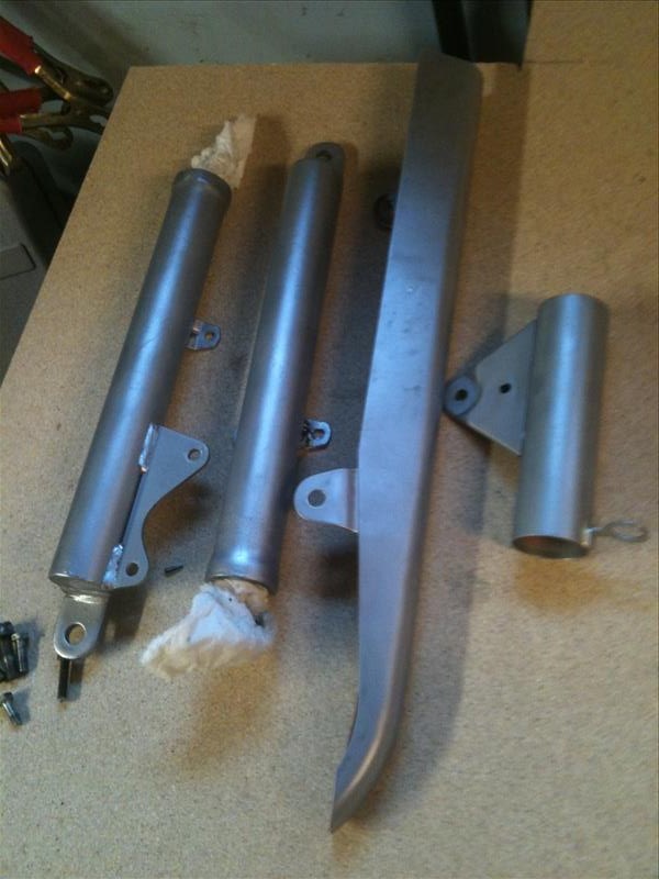

Övriga delar blästrades.

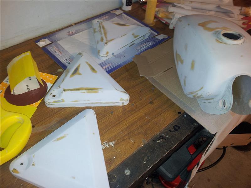

Sedan lite filler och slipning.
Ett till lager Epoxi
med glidhammaren.

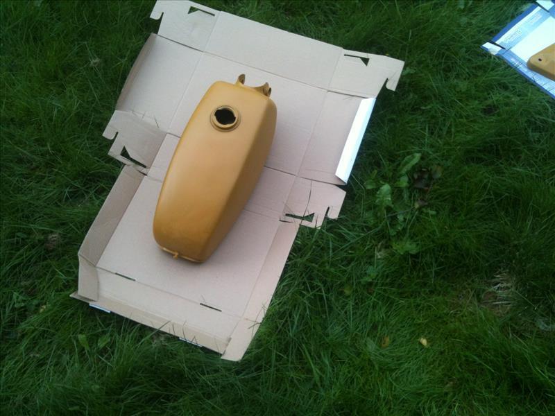

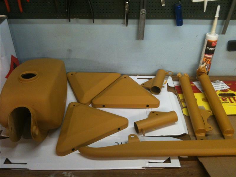

Re: E-type och F50
Ser tyvärr fortfarande ut sådär, men till våren skall det bli färg!
