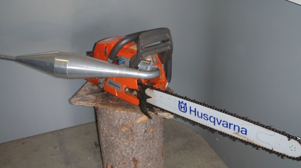

Det är väl bara Sachs Jarmacol som har en riktig motkona . Men även på en dämpare utan motkona är det viktigt med rätt längder man kan väl kalla dom semiaktiva system, passiva system är typ motorsågs avgas.
Re: Slidmatad Husqvarna typ D
Motorsågsavgasarör!
Motorsågsavgasarör?
Motorsågsavgasarör?
