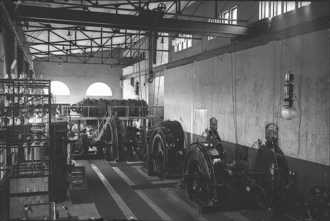

Frolzon, lånar en bild av dig och bifogar en som jag tog sommaren 2014, enligt texten under din var den tagen 1918.
Skiljer nästan 100 år!!

mbc skrev:Frolzon, lånar en bild av dig och bifogar en som jag tog sommaren 2014, enligt texten under din var den tagen 1918.
Jajamen, intressant bild du har tagit, det verkar vara mindre trångt därinne numera.
Då är det väl bäst att jag lägger upp bilden från 1918 oförminskad, men det är inte jag som har tagit den. :)
Håverud 1918c.jpg (32.8 KiB) Visad 3036 gånger
Re: Gamla vattenkraftanläggningar.
Frolzon skrev:Jag råkade hitta några äldre bilder på kraftstationen, men vad användes skorstenen till?
Smygeldade man en reservångmaskin kanske? På alla bilder jag har sett så ryker det ur den...
Skorstenen revs på sjuttiotalet, men jag kommer ihåg vid ett besök därinne 1979,
Frolzon.... Stora bilder gör skillnad :thumb:
Längst bort på bilden har du svaret. Kolla den där avlånga cigarrliknande grejen som ser "upphöjd" ut.
Det är en Bröderna Ljungströms dubbelrotationsturbin tillverkad i Finspong thumb_up
http://sv.wikipedia.org/wiki/Ljungstr%C3%B6mturbin
Anledningen till att den ser upphöjd ut är att kondensorn sitter under och kyler den utgående ångan så det uppstår ett undertryck i "avgasångan". Fast i verkligheten är det rundgång på vattnet som sedan samlas i matarvattentanken.
Alltså, ångmaskin har kanske aldrig funnits där, det var ångturbin istället :)
