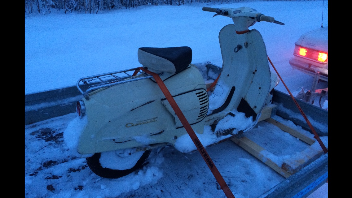

Köpte mopeden idag!
Komplett sånär som på kickgummi och insugningsljuddämpare.
Har stått i flera år så den måste väl få en genomgång innan man provar köra igång den.

Re: Köpa Crescent Scoterette -64? (Köpt nu)
Ser bra ut den där!
Välkommen in i Skoterett träsket ;)

Grattis!! Nu har du en jäkla bra moppe!
Själv är jag helt såld på skoteretter. Visst det är inga fartvidunder men man glider runt som en kung på dom!
Tackar!
Jo det ska bli kul å börja skruva med den så småningom.
Någon som råkar ha insugningsburken till salu?
Var hittar man ramnummer och typbricka på denna moped?
Att sota ur ljuddämparen (padda) Är väl svårt vad jag förstått?
Och hur kollar man exakt årsmodell? Är det via ramnummret?
Säljaren sa att det ska va en 64:a men det kan ju va bra och kolla upp saken ändå...
Grattis! Ramnumret sitter på ramtunneln precis framför den stora bakkåpan (den man sitter på, alltså).
Ramnumret hittar du på "tunneln" precis där stora kåpan är fastskruvad. Typskylten sitter nedanför sadeln. Lite svårt att bestämma exakt årsmodell men har du padda och inga gälar på kåpan bör det vara -64 alt. -65. Du kan ju även kolla på undersidan av hastighetsmätaren, de brukar va stämplade med tillverkningsår. Paddan är svår att sota ur men det går.
Grattis! Något som löser sot väldigt bra är ATF olja. Ett bad i några dar sen kan man nog skölja bort det med avfettning.

KanonBaronen skrev:Grattis! Något som löser sot väldigt bra är ATF olja. Ett bad i några dar sen kan man nog skölja bort det med avfettning.
Jag gillar skarpt såna där "huskurer"
Gratulerar till ett bra köp! Jag har nog en luftburk till dig men dör är inet
hål för luftslangen men det kan du göra ett själv:)
Lätt att fastna för den här modellen vill jag lova:)
