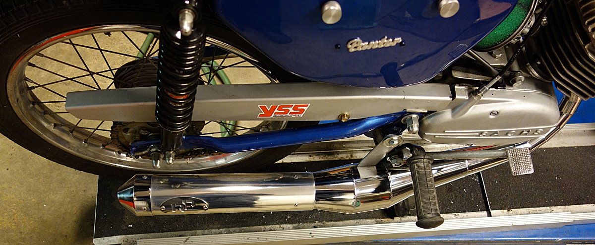

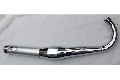

Re: Avstämda pipor
Jag kör också med en pipa från Racepipe och är väldigt nöjd med den.
Racepipe bak.jpg (731.9 KiB) Visad 7174 gånger
Racepipe ovansida.jpg (326.14 KiB) Visad 7175 gånger
