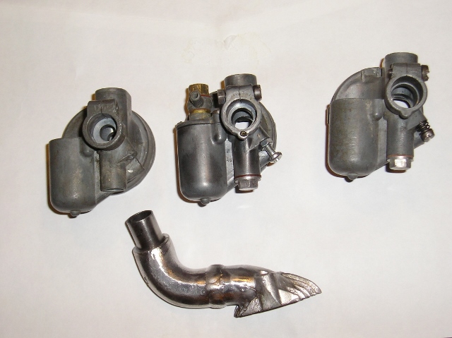

Har ett insugningrör med borttagen plugg samt 3st förgasare 9mm orörd 11mm och 14mm
P1010019 (640x479).jpg (139.59 KiB) Visad 5769 gånger

Ett redan fixat rör är ju perfekt johnnyer slider_score.gif å du bor i Karlstad också så vi slipper frakt! Köper gärna röret av dig. Och 56:an, om du tycker att vi har gjort upp redan så köper jag väl ditt rör också (kan ju ha det i reserv, även om jag inte behöver det då). Tack alla som engagerat sig! slider_thankyou.gif

Du kan ringa 0708898303 så fixar vi det.

Lycka till och med dom här prylarna ovan tror jag du får en motor som känns betydligt piggare och dragvilligare än förut för mopedmotorerna här i Sverige var ju faktiskt "strypta" i ordets rätta bemärkelse :mrgreen:
Men som det påpekats så många gånger tidigare är avgassidan minst lika viktigt som det övriga för effektens skull. På mopederna med den här motorn satt ofta en mindre ljuddämpare under motorn men det förekom också avgaskrök och vanlig ljuddämpare. Så om man vill gå ett steg längre så är kortare och grövre krök + större ljuddämpare en absolut nödvändighet om man vill att bra ska bli ännu bättre :D

Ja du 56:an, avgassystemet är ju en historia för sig på denna...Det är som du säger en kort liten ljuddämpare under motorn, och det knattrar ganska rejält om den. Jag läste i någon gammal text från 50-talet att det är farligt för trafiksäkerheten om mopeder blir för tysta, och det tog dom fasta på i detta fallet :)
Jag har också sett mer vanliga ljuddämpare på mopeder med KM50, men när jag kikar på min så ser det ut som det blir svårt att få plats med den. Det måste passa i ett litet mellanrum mellan centralstödet och trampan. :?
När jag får på nya insugsröret (tack johnnyer!) gissar jag att det kommer att knattra ännu högre.

Iallafall för något/några år sedan var de (insugen) relativt vanliga på tradera, framför allt de med förgasaren på vänster sida. Brukar även dyka upp på ebay.de. Jag misstänker/gissar att alla cylindrar till dessa är på 1,5hk och att strypningen i insuget är det (enda) som drar ner effekten.
