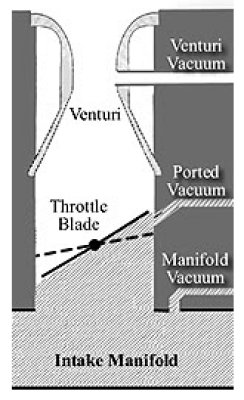

56:an skrev:Som ni ser nu är det ett "fönster" in i fördelaren där man nu kan se något som annars är väl fördolt och det var verkligen intressant :thumb:
Det är inte så dumt att ha, på lite äldre amerikanska GM-bilar använder man ju ett fönster
för att justera brytaravståndet med en insexnyckel och kamvinkelmätare under tiden motorn går.
56:an skrev: Något som verkligen förbryllar mig är den här vakuumregulatorn som tycks ha olika verkan beroende på motortyp.
På den här B18 A motorn förställer vakuumregulatorn maximalt så fort gasspjället ökas över tomgång och den går heller inte tillbaka om man ger nästan fullt gaspådrag så motorn varvar upp, men det testet blir ju bara ett ögonblick för jag vill inte varva motorn onödigt mycket.
På vissa förgasare sitter det olika vakuumanslutningar så att man kan få ut vakuum vid olika varvtal, från tomgång till fullgas.
Då kan man t.ex. höja tändkurvan vid gaspådrag genom att vakuumet stiger och klockan börjar att dra,
istället för att klockan är dragen fullt vid tomgång.
Bara som ett exempel, det finns lite att experimentera med...
(Sedan finns det ju även vakuumklockor med två anslutningar på som drar åt båda håll, dock inte samtidigt... :) )
På den här delbilden av en förgasare kan man se var det uppstår vakuum vid tomgång, delgas och fullgas:

56:an, jag vet inte om jag missförstår dig?
Att stå stilla o gasa utan last ger ju knappast rätt info?
Ta och studerar vacuumförställningen med hjälp av en pump och jämför detta med de värden du får vid körning på väg under olika last o varvtalsförhållande.
Som parantes, det finns en hel uppsjö av fördelare som till det yttre ser tämligen lika ut, men dess inre ruvar på märkliga egenskaper i form av hur varvtal och vacuumförställningen reagerar. Något att tänka på OM man byter förgasare till annat utförande, den ger troligtvis en annan vacuumsignal.
