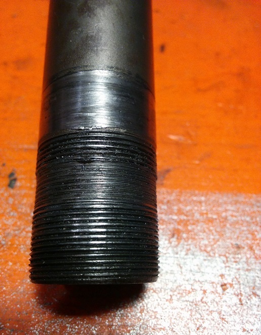

Någon måste ha varit på och skruvat på mopeden tidigare (Inte så konstigt med tanke på åldern), men tyvärr är det nästan inga gängor kvar på .... (Vad delen nu heter?)...
Ser ut som fan...
Ser ut som fan...
Många delar blir det..
Hur får man av de sista delarna, de två kromade sakerna som sitter uppe och nere vid gaffeln/styret?
