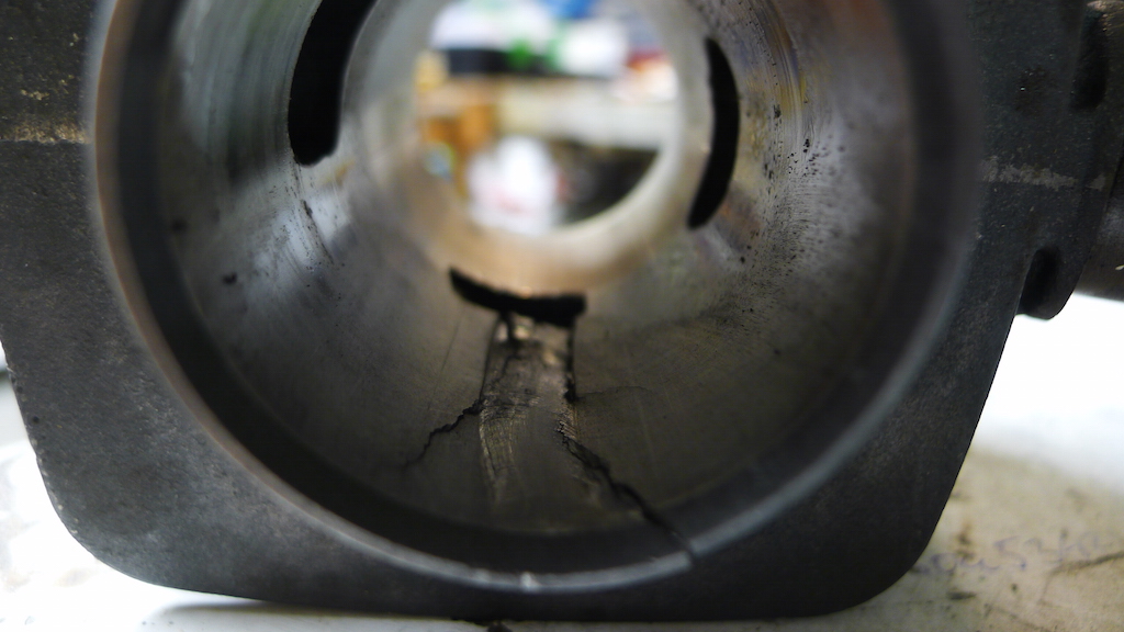

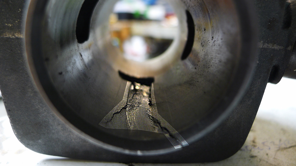

Precis som Coolvette och HSE sa: Om det inte går med våld går det med mer våld (och lite värme) :roll: Till slut fick jag ut kolven ur cylindern. Det var mycket riktigt ett knaster som släppt och blivit klämt mellan kolv och cylinder. Jag antar att jag får tillskriva felet min egen klantighet. Konstigt eftersom jag var övertygad om att det snäppte i ordentligt i spåret när jag satte dit det. Jag brukar kolla extra noga eftersom jag gjorde en sådan miss för nästan 40 år sedan när jag var fjorton på min farfars Forsheda shopper (vill minnas att den också hade en HVA motor).
Nåväl, att borra till överdimension är bara att glömma, cylindern sprack vid foten av den oömma behandlingen, blir att beställa nya prylar igen, eller bara skrota möget. Den här moppen kommer förfölja mig i mina drömmar... hate-wall.gif

nu syns det inte hur högt upp den är sprucken, men urtag i kjolen för överströmmarna anser många är bra för effekten.
Re: HVA Flinta, ny cylinder skuren!
Den är sprucken ända upp till transferporten. :shock:
