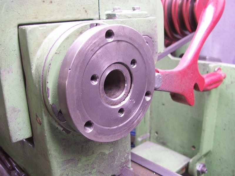

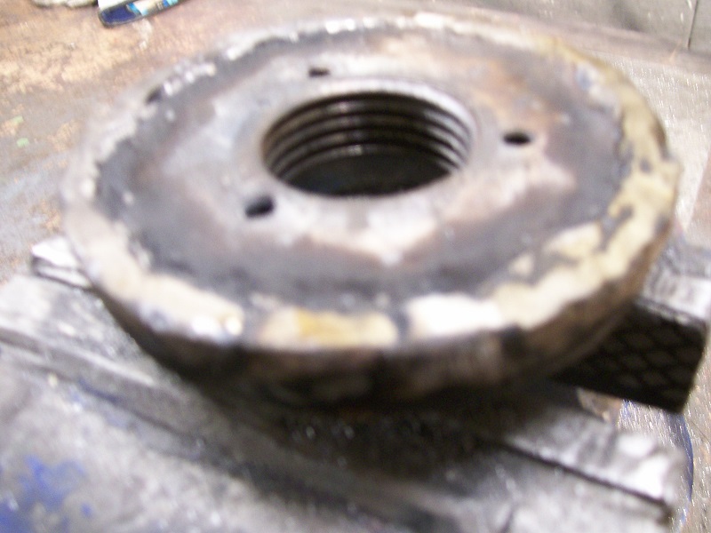

Svarning spindeln/fäste för chuk till Blomqvist svarven. Kast på chuken, vid kontroll av spindelnfästet kast på 0,04 hundradelar(axielt) Och radielt kast
på 0,02.Så jag svetsade på material för att kunna svarv den så den centreade till 100%. Men materialt tog härdning vilket gjorde det svårt att svarva.
Tack Mats S för stålhållare och skären(stor nosradie), jag hade inte klarat att svarva annars då det blev så hårt. Mina med liten nos radie var ej att tänka på..

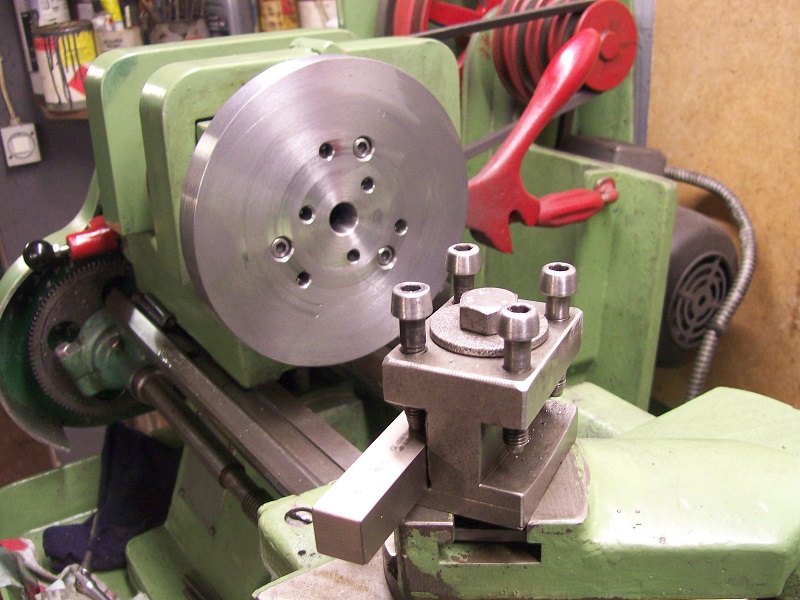

Hmmm...inget intresse här längre.... provar väl med några bilder till å en utdate.
Först borrade jag 3st hål för original skruvhålen och svarvade baksidan klart. Sen borrade, nya större hål i spindeln och skruvat fast den.
Sen vände jag på distansen och gjorde passaning på distansen för svarvspindeln. Distansen med sug passning på spindeln...
Sen vända på distansen igen och kvar är att göra nu är svarva en ca. 3mm kant på ytterdiametern nu för en sug passaning mellan distansen och den större
chucken och borra 3st nya fäst hål för den större chucken..

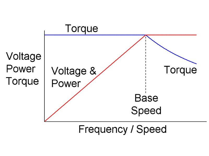

Min fråga....om man får någon kraft på låga varvtal med en frekvensomformare som ger steglös inställning av varvtalet.
Då jag funderat lite på steglöst varv tal på svarven....
Sen nu sitter den där, The Big Dick.... måste säja att den är nog i störta laget för denna svarv typ: Blomqvist, prov svarvat
lite grann verkar funka otroligt bra....Tanks Micke för chucken..
Spacern hade lite tur där då jag började svarva utan att ha nått att mäta med annat än tumstock då jag köpte svarvämnet.
Yttardiameter på passaning trodde jag skulle vara ca.176mm. Det visade sig att den passningen var 179mm ...hoppsan, när jag
mätte med digitaltskjutmått, lite tur att det fanns svarvmån kvar The Big Dick...

Frekvensomvandlare till 3-fas asynkronmotorer reglerar normalt både frekvens och spänning. Det gör att vridmomentet kan hållas konstant ända tills motorn nästan står helt still. Så man upplever motorn som mycket stark även på låga varvtal.
En annan faktor som spelar in är förstås vilken typ av motor man har. Är det en gammal lågvarvig (t.ex. 1450 rpm) och stor motor så blir den björnstark hela vägen ner till 0 rpm. Men om det är en liten billig Jula/Kinamotor som bara är hälften så stor och ändå ger dubbelt så hög effekt....(Fiathästar) så blir den inte alls lika stark på låga varvtal. Sådana motorer fungerar bäst på sitt normala varvtal som ofta är 2800 rpm.
På bilden nedan ser man att vridmomentet är konstant ända upp till motorns normala arbetsvarvtal. Men ökar man frekvensen ytterligare (till mer än 50 Hz) så att motorn går snabbare än normalt så minskas vridmomentet för att motorn inte ska överbelastas.
