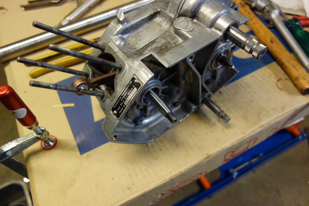

Hejsan, jag har bara erfarenhet av trim på 3- och 4 växlade Sachs motorer. De går i alla fall att få att gå jättebra med original innanmäte om man bara byter cylinder och förgasare. Ett bättre avgassystem som t.ex. Jamarcol är också ett stort plus. Jag hade en tyskt 4,3 hp Jofrab, och den moppen gick mycket bra. 70 km/h och så stark att det gick att köra ner till promenadtakt på 3an och sedan gasa på igen. Det satt en 17 mm Bing U-båt förgasare på den. Tror det var den här cylindern http://www.ebay.de/itm/Hercules-Sachs-5 ... 2ebc7d06cc
Vill du ha riktig fjong i en Sachs är en s.k. EKF-motor att föredra genom att de tar större cylindrar som t.ex. Athena 80. Då kan du passera 100-strecket men det kanske är onödigt på en flaka och risken för att få ett Performance Award ökar markant
När det gäller 2 vx Sachs har jag bara haft otrimmad sådan och något tröttare och långsammare är svårt att hitta även om det inte är unikt för Sachs. Det är inte ovanligt att det blir problem med växlarna på dem när de är slitna. Men jag vet som sagt inte mycket om 2 vx men det finns andra här som gör.
Jag skulle i vart fall göra som du är inne på att inte byta motor när det är Sachs original, så slipper du en del bekymmer och Flintan även om det är mycket fina precisionsmotorer spelar inte i en högre division än Sachsen.
Det ska bli intressant att följa ditt projekt Erling om du väljer att publicera det här. Det är som du skriver ingen lag på att det är bilder men det uppskattas alltid. Lägger med en bild på en Flinta motor som jag gjorde iordning så att det inte bara blir text
