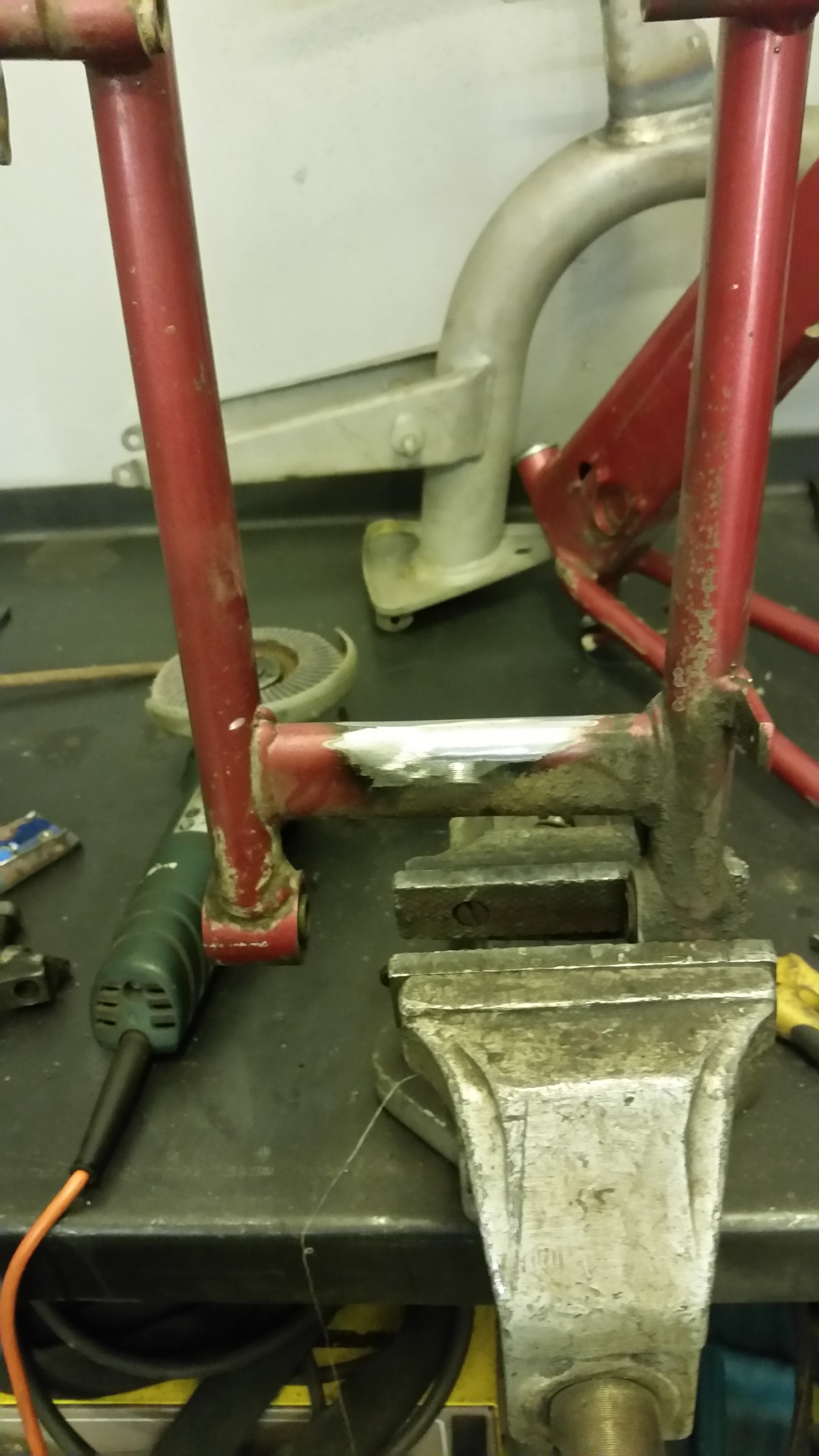

Efter ett litet tag så hade man en E-type i en prydlig liten hög på golvet! Gafflarna står just nu i olja så får vi se om man lyckas få isär de utan att gängstången ryker av. I så fall får de bli att kapa de
Ramen vart de lite jobb med då ett av fästna till vänstra kåpan vart av samt så vart avgasfästet väck. Fick med ett kapat fäste vid köpet så var vackert bara att ta fram svetsen.
Även svingen hade fått smaka på lite osmarta ägare...
Lite svets gör underverk..
