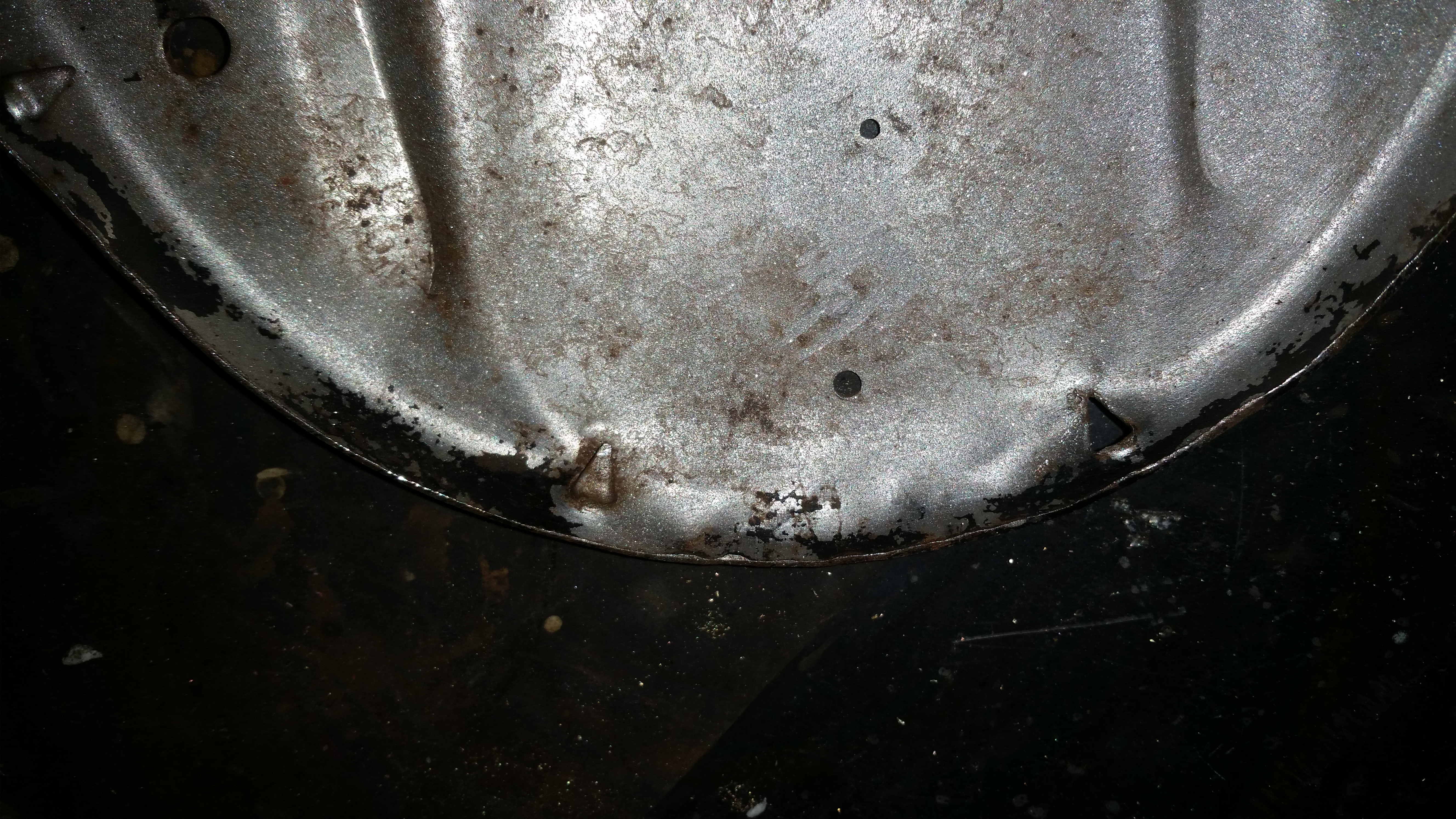

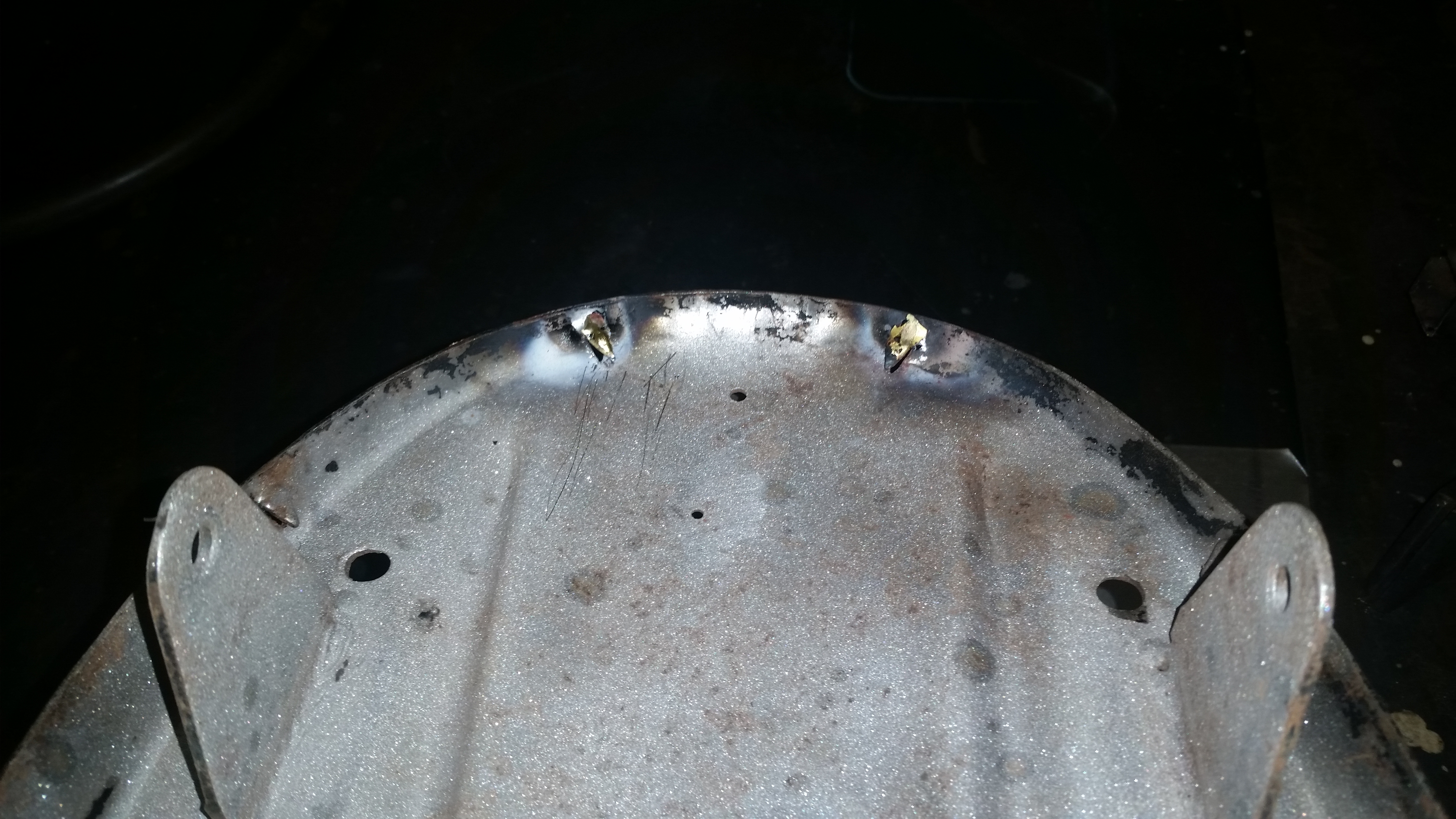

Såg när jag skulle börja blästra sadelstommen igen att ett av "fästna" eller vad man skall kalla det är av. Tänkte svetsa dit ett nytt samt förstärka på en av de som jag såg vart lite sprickor i.
Jag antar nämligen att detta är för att nypa fast sadel överdraget? ?

Jo de e de tror jag. Hade själv isär min dyna för ett par veckor sen o såg dom. Funderade lite o kom fram te att de va till de. Men mina användes inte på skinnet som satt

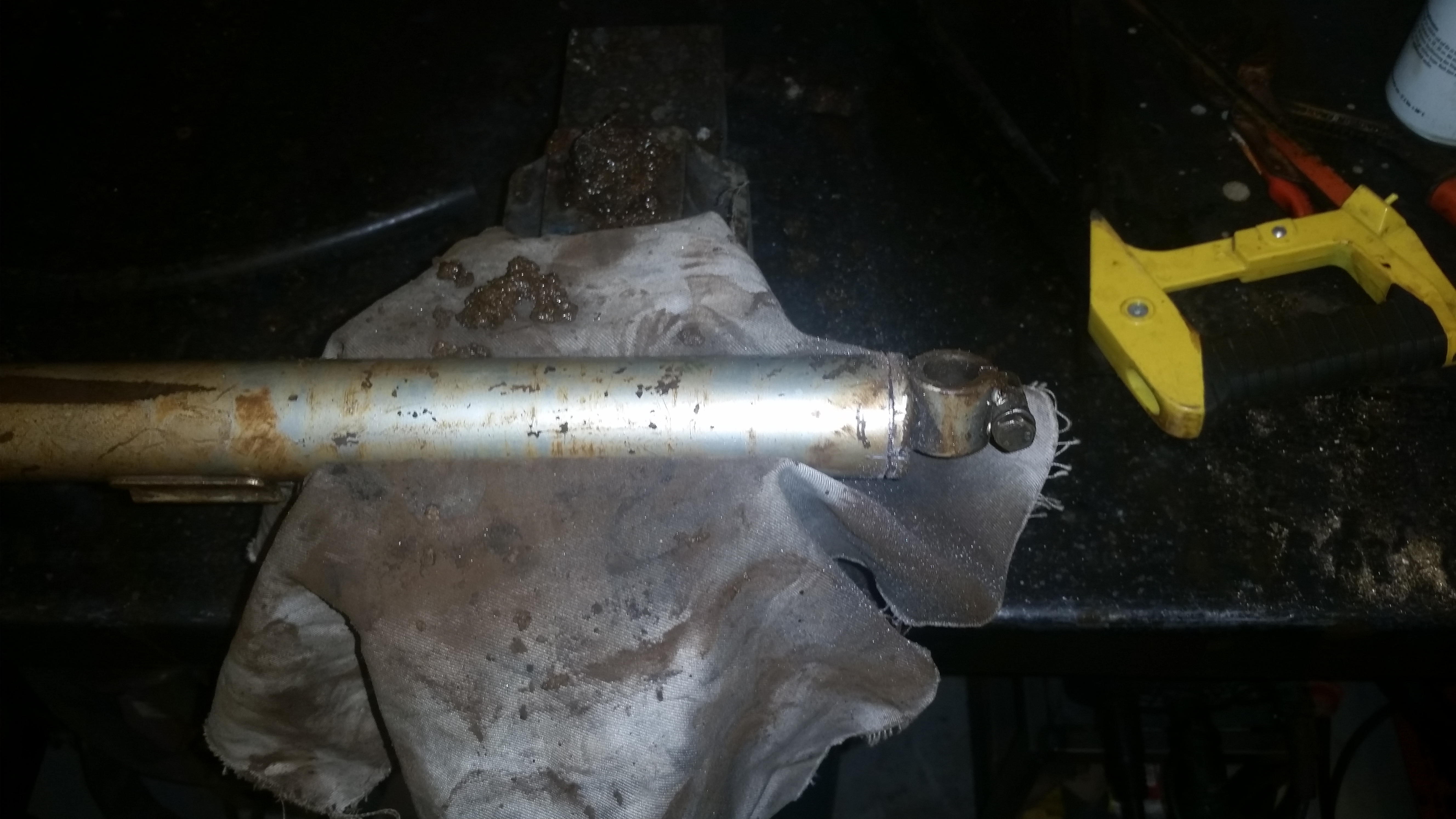

Då har man svettats färdigt i solen, så nu kan de bli lite fart på detta med förhoppningsvis..
Kände för att leka lite med gassvetsen istället för Tig/Mig'n
Fick även bli att såga av gafflarna då fjädrarna ville inte lossa.
De kom dock lätt när man väl kunde vrida nere vid plattan..
Fanns gott om skit där nere så var tur man delade de..
Fick bli en vända i tvätten med. :mrgreen: Så blir de att svetsa ihop de igen..

erlan skrev:ang. låsen. prova att vinkla in en dorn, förslagsvis en 6mm, in i gaffelröret underifrån.
stöd den mot låstappen, och knacka på den med en hammare.
du kommer att bli förvånad.
jag antar att det är samma klena rörstift som håller svinglåset i läge, en jag är inte säker.
Tack för tipset! Får prova det här sen.☺
PS. slå in låset försiktigt några mm först. Då käcker du låsskruven på låset.. :!:
Sen går det lättar att knacka ut det med nåt dorn eller nåt inne från styrröret... 8)

Har dock redan hunnit ta alla låsen på de olika ramarna man har..
En del blev de dorn och en del fick smaka på pelarborren 8)

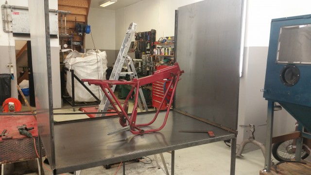

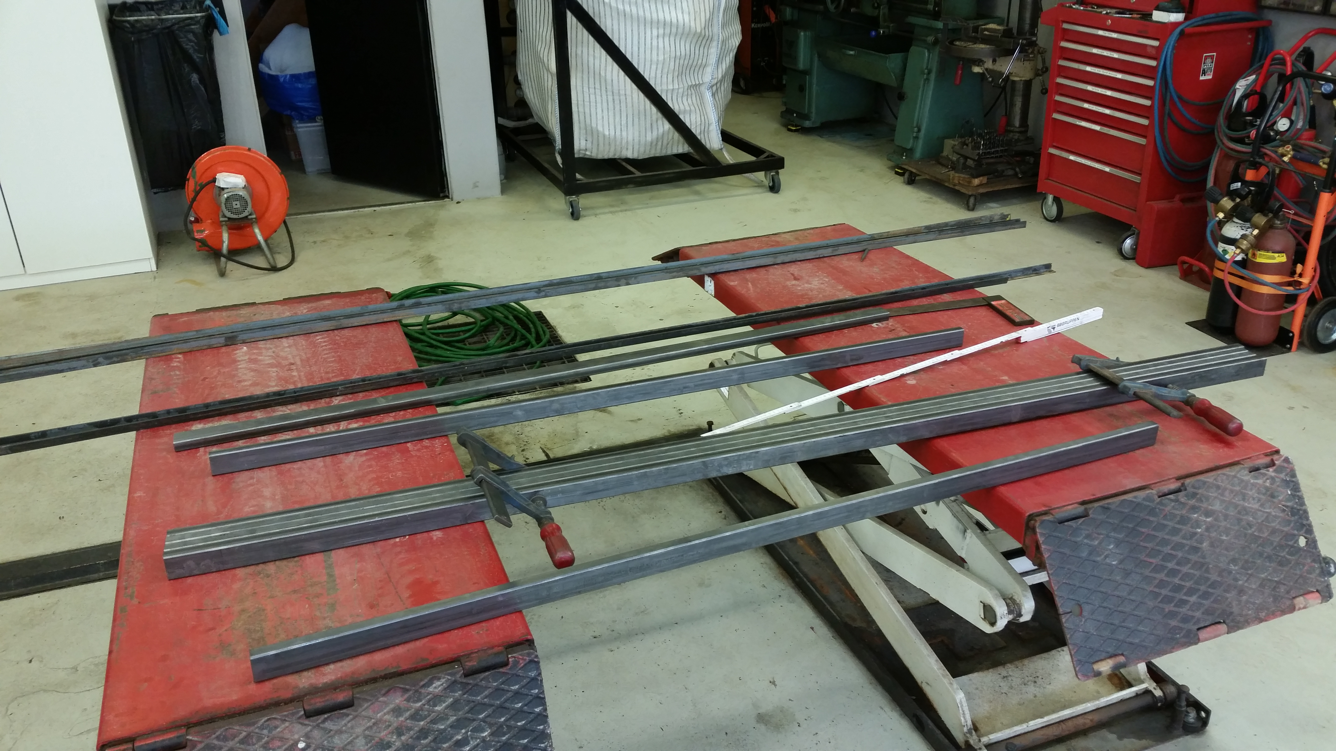

Inte kommit så mycket längre med E typen, men där emot kommit igång med boxen så att jag kan komma vidare med E typen och de andra :D
Ser inte mycket ut för världen.. Men lite kapande och svetsade så börjar de arta sig!
Ser ut som det skall vara lugnt med plats till ramen. Skall monteras en vridbar platta samt armar.
Blir att bygga klart i morgon.. :mrgreen:

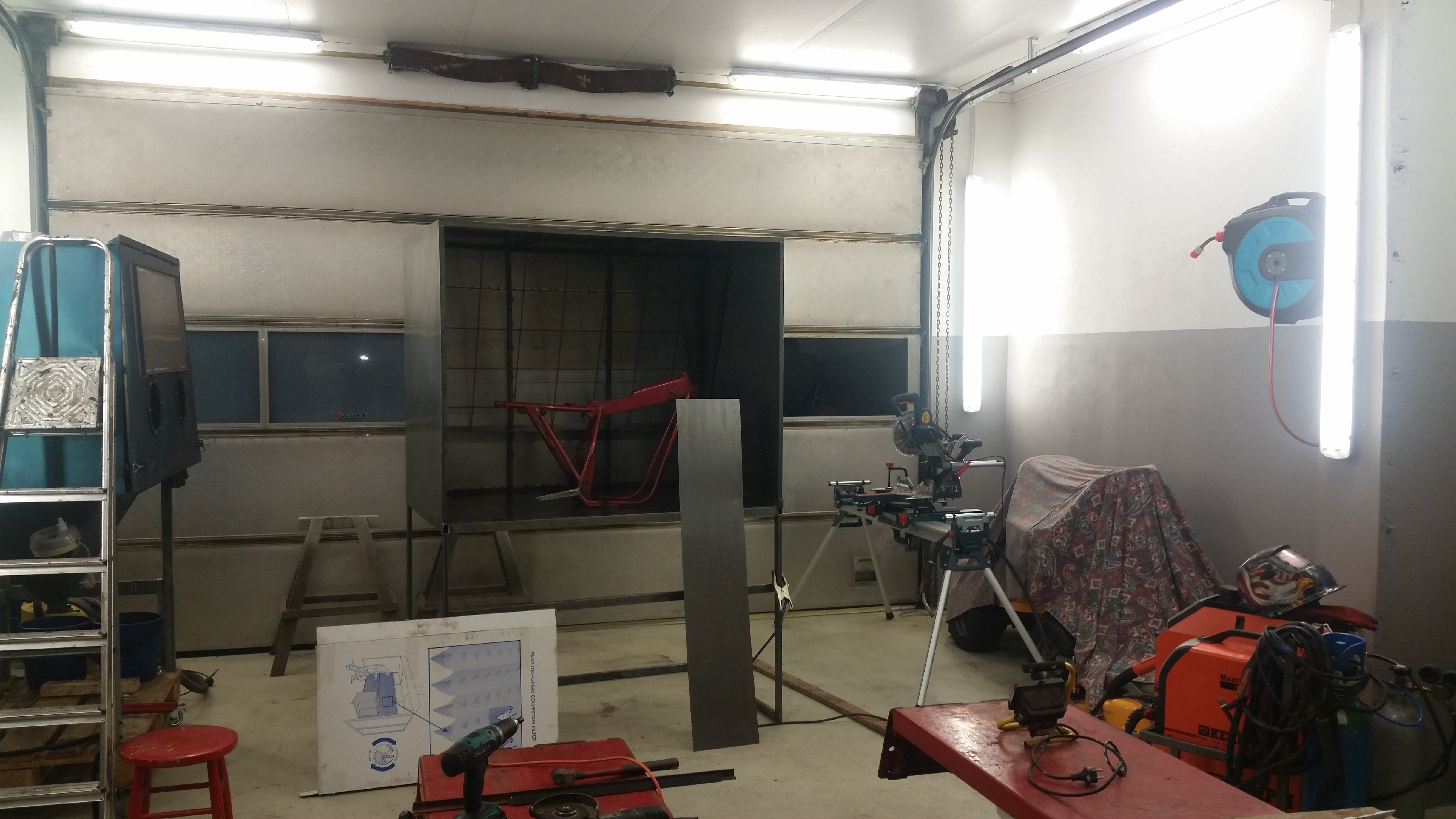

De var inte långt ifrån man han klart med den. Hål för fläkten, belysningen och sen upp med plåten..
Är bra sugen på att prova den nu!

Bygger du blästerskåp eller lackbox?
crjs
Inlägg: 213
Re: Första E-Typen.. Kan man åka på en sådan tro..
Inlägg av crjs »
Lackbox är tanken. Blästerskåpet står till vänster.. :wink:
Är mest för att kunna lackera småsaker. Som mopeddelar mm Har planerna på en fullstor box, men de får bli till hösten.

Då vart skåpet klart. Så nu blir de att stå vid blästern en dag eller två och sedan blir de spackel och epoxi! :)
