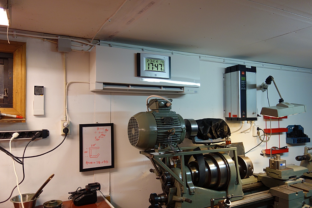

Flatremstrumman på Munktellsvarven har orsakat obalans så den fixades till i dag så nu är det inga vibrationer längre.
.Micke S skrev:Flatremstrumman på Munktellsvarven har orsakat obalans så den fixades till i dag så nu är det inga vibrationer längre.
Supper bra....inga dåliga wibbar där inte...
Hur gjorde du: borrat ur nåt, eller vikta på, svarvat av...
Jag minskade vikten på trumman genom att halva längden nästan kunde kapas bort och så gröpte jag ur den lite. Hålet var lite för trångt så jag samsvarvade det och ytterdiametern och då blev det fin balans. Jag måsta ha missat det förra gången.
Jag hade även provat med vikter först med det hjälpte inte ens att sätta på 50 gram så därför gjorde jag om trumman helt.
Garaget fick även en uppfräshning med en värmepump så att jag slipper ha vinteroverall på mig
Förut har jag kunnat elda på med 2 kW liten byggtork utan att komma upp i mer än +16 grader när det är minus ute. Nu kommer det inte att kunna dra mer än max 700 W när det genereras 3,2 kW värmeeffekt så det är även en besparing. Så uppvärmningskostnaden går ner med ca 60% trots att det blir mycket varmare än förut så att det går att hålla +21 grader eller vad man vill ha.
