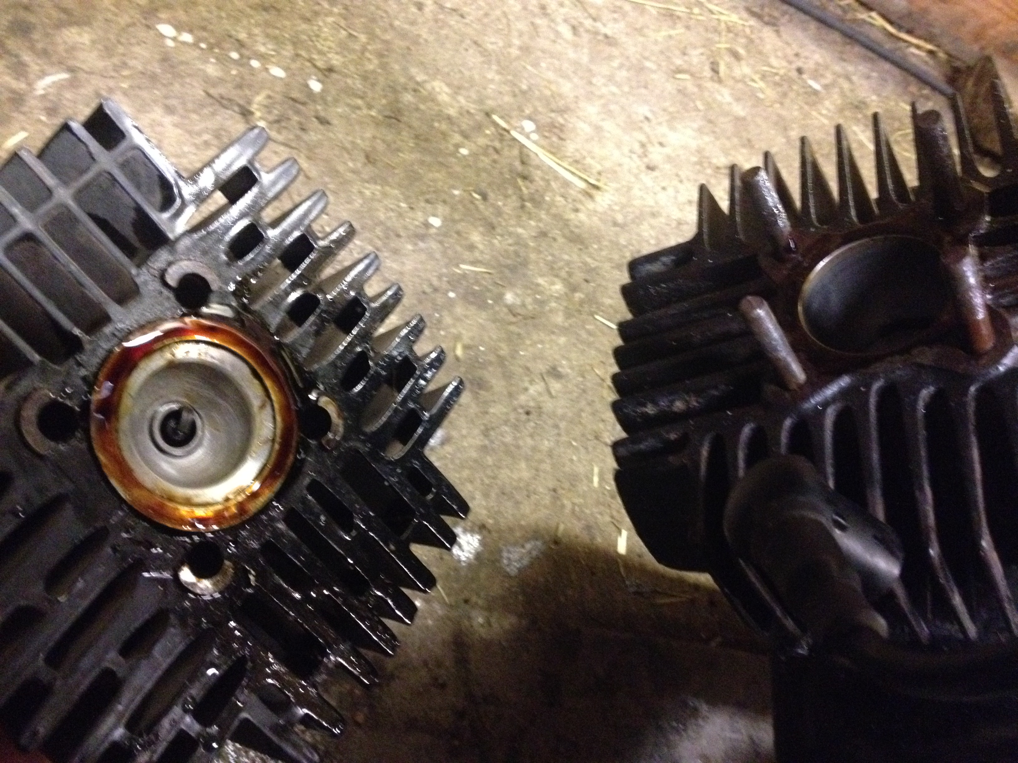

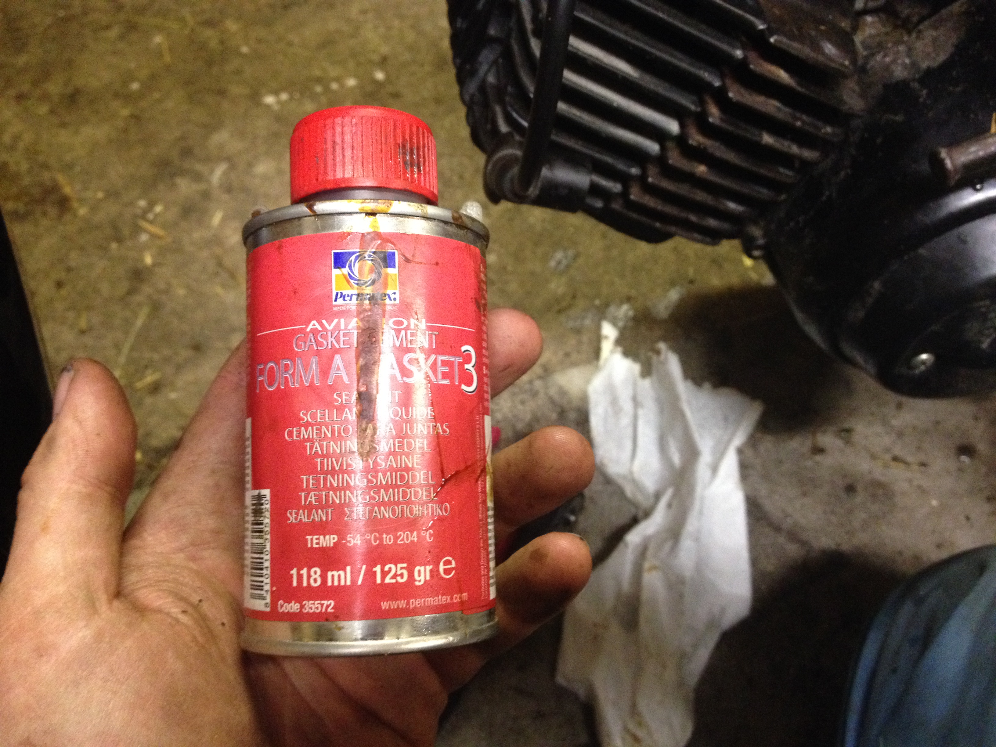

I tisdags fick jag paketet från rinab med kolvringar, kolvbultslager och diverse roliga saker till moppen! Skruvade tillbaka cyllen och kickkåpan så jag var redo att provstarta nästa dag.
Dagen efter provstartade jag motorn, den startade på första kicken! Vilken lättnad, tog en försiktig provtur, när jag kom hem lät jag den få kallna innan nästa provtur efter det ville den inte starta, och det kom ett pysande ljud från motorn, eftersom det aldrig varit någon topplockspackning där så skruvade jag upp topplocket och smetade på ett tunt lager packnings cement, fina grejer det där! blir lika effektivt som en riktig packning, bra i sådana lägen då man inte har just den packningen man behöver.
