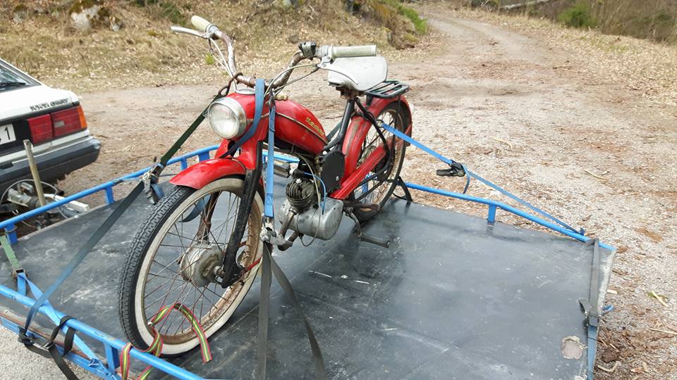

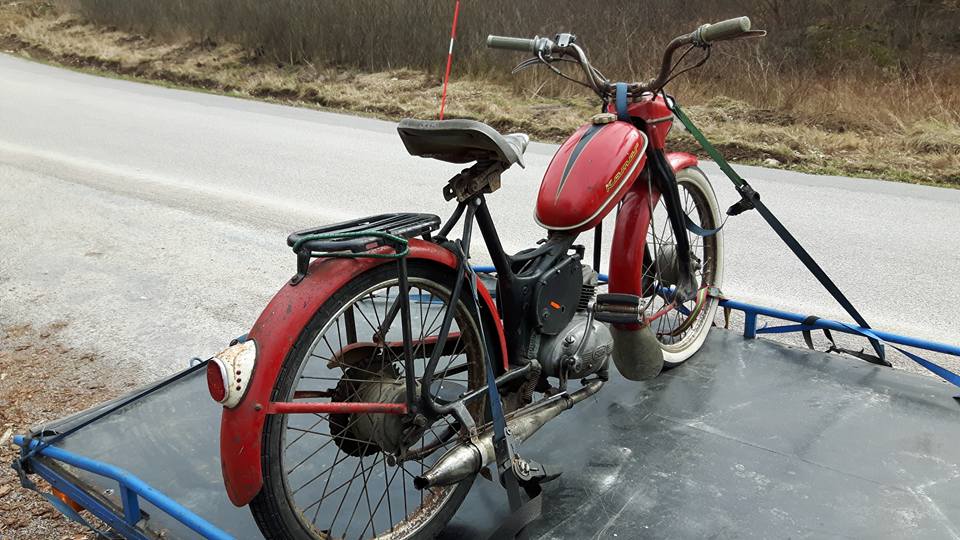

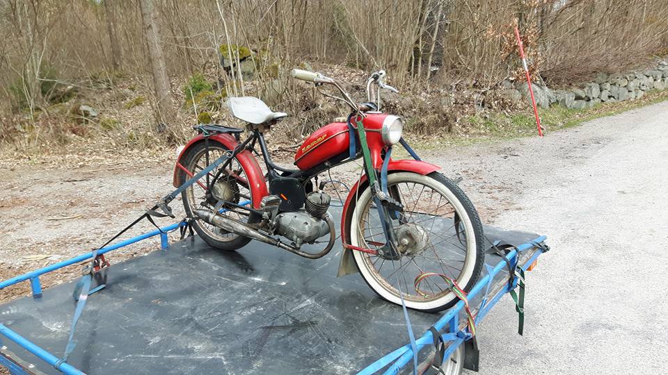

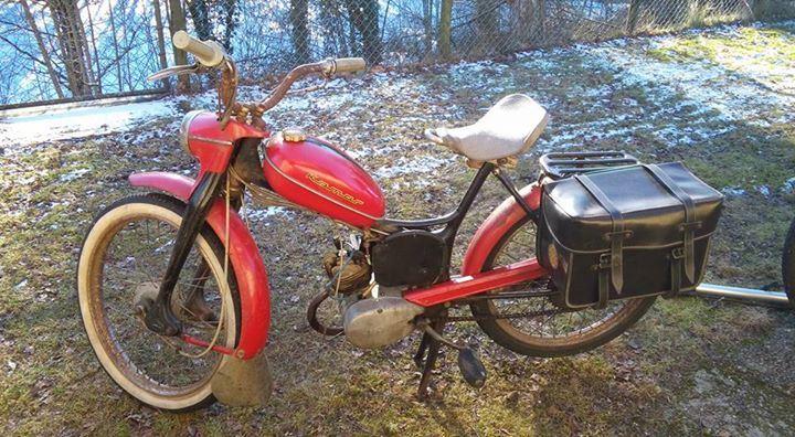

Hämtat hem mitt senaste objekt tillika fynd En Komar ZZR från 60 talet inte forskat närmare om exakt ålder men det kommer vart det lider!! Redan förra året var jag lite nyfiken på just en sådan!! Något vet inte vad tilltalade mig när jag såg exakt en sådan här till salu första gången..
3050kr tradera fynd!! Eller kanske början på nästa helvete??

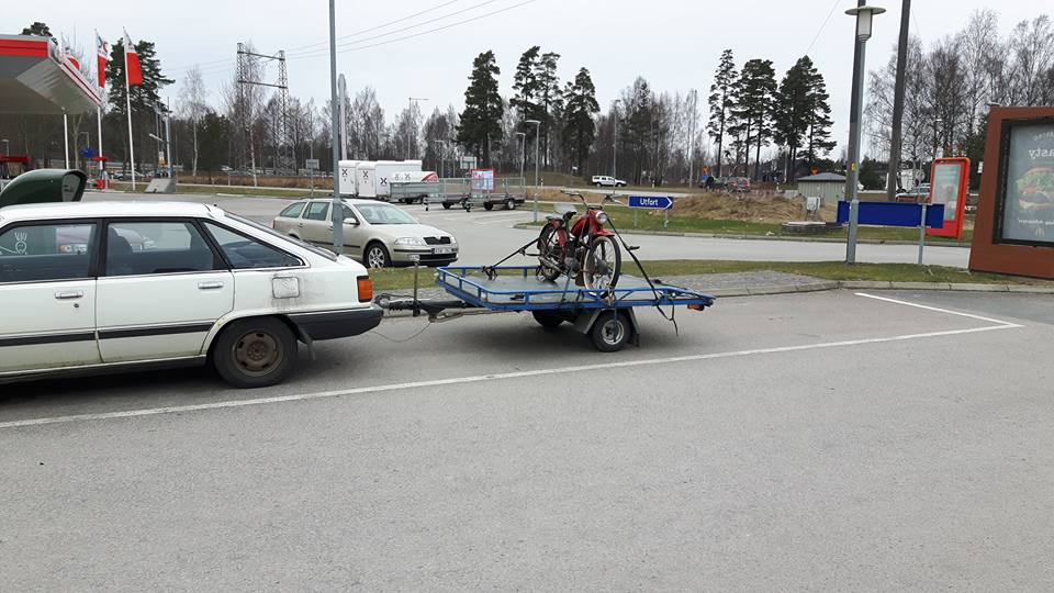

Många mil med min 31åriga pålitliga Toyota för hämta hem fyndet..
Mopeden såg robust ut och priset var mycket tilltalande!! Efter en snabb koll på de "vanliga" mopedsidorna avskräckte mig en hel del!! Då det var tunt om inte helt utan reservdelar till modellen!! Så den gången vart det ingen affär!! Men nu fick jag åter syn på en och denna gång forskade och frågade jag lite mer och fann svar!! Finns gott om delar i Polen till Komar som för övrigt var tillverkad där av Romet.
Lite mer information och mopeden var känd som långsam bruksmoped med lite tveksam kvalite. Men även den billigaste av mopeder på Svenska marknaden halva priset mot många andra mopeder!! Polsk budget lockat fler än mig!!
Efter att rotat runt lite mer visade sig dock delar finnas gott om och till fantastiskt låga priser!! Alltså ett motorreparations kit innehållande 60cc cylinder,kolv,topplock,förgasare,vev,lager och samtliga tätningar packningar!! Allt detta till de löjliga priset av 275 zloty alltså under 600kr!! Jojo nu snackar vi möjlighet till mycket mopedhobby till Polsk budget!!
275 Zloty jodå man kan skratta hela vägen till banken detta fina kitt för löjliga summan kommer bli bra billigt och trevligt bygga Komar!!
Detta avgjorde och glädjen vart hög när jag vann mitt tradera fynd till det "braiga" priset 3050kr!!
Sagt och gjort söndagen vigdes åt att hämta hem mitt fynd och en plan har redan utformats över fortsatt arbete!! Jag ska göra precis tvärt emot mina tidigare byggen!! Se projekttrådar om familjemoped och Comet på mitt vis!! Mina byggen brukar spåra ut rejält.. Något som inte ska få ske med denna budgetmoped ska jag bevisa för mig själv att jag även är kapabel bygga billigt och bra!! Krama ut det mesta av slantarna och få mycket hobby för liten peng låter enkelt men blir säkert svårare än jag tror!!

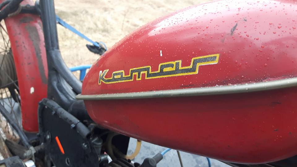

Nu råkar jag just vara lite allergisk mot patina!! Som reparatör och för all del veteranentusiast! Anser jag visst, patina är snyggt. Men inget för mig!! Patina är mer ett ord för att slippa renovera. Inget fel i detta heller. Men svårt för mig äga något som jag vet jag kan göra bättre. Det går liksom emot hela min yrkesheder! Där ligger nu utmaningen med polsk budget innebär att bygget ska ske till låg budget hela vägen visst motorrenovering av nya delar mopeden måste vara pålitlig men i övrigt mycket begagnat renoverat och återvunnet gärna fått för att hålla budgeten tillräckligt Polsk och min utmaning att bygga bra billigt gärna ännu billigare!!
Patina eller kan bara bli snyggare en smaksak
I behov av service och puts ska nog bli pålitlig vad det lider..

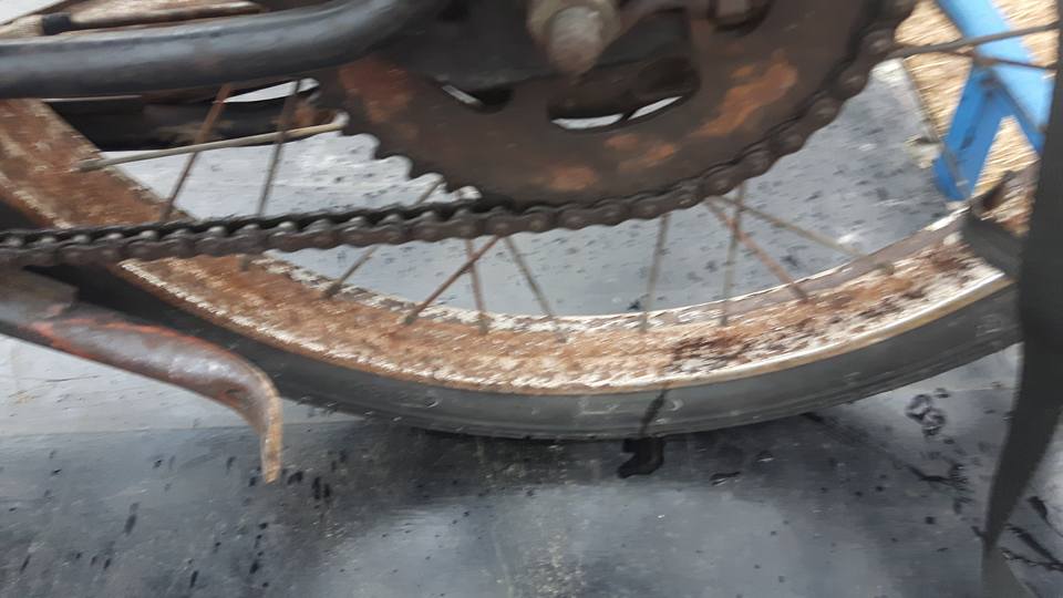

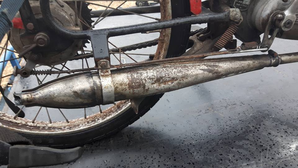

Hmm undra om det räcker gnugga med folie här?? Ändå en polsk budget som ska hållas men färg är snyggt och billigt..

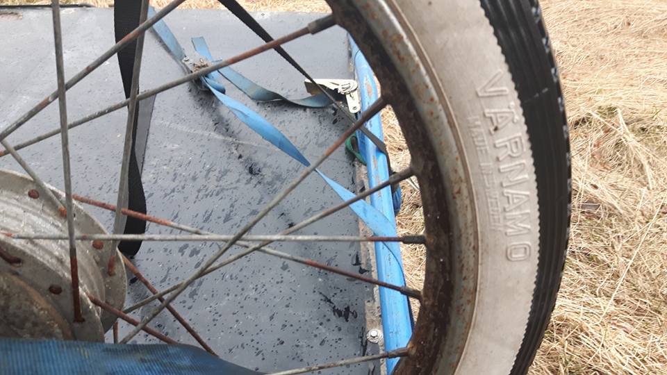

Här räcker inte färg i alla fall... Men ny fälgbana i Polen... 49 zloty överkomligt även innom budgetramen..

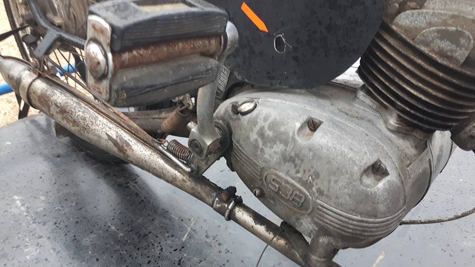

Dock finns patina så det räcker och blir över!! Så utmaning finnes och ser fram emot utmaningen. Dess utom saknas ett par kåpor(någon som har liggande billigt??) Just nu startar mopeden knappt surar ner sig ger dock kalas gnista så första utmaningen ligger i få igång och gå bra med delarna som finns.. Just nu sitter en passande Bingförgasare troligen 12mm sådan och felbestyckat misstänker även tändning står helt fel alltid något att starta arbetet med!! Men först först måste Cometen bli klar men nog kliar det ta tag i projektet.
Patina japp en hel del men via bläster och lite färg snart snygg och fin..

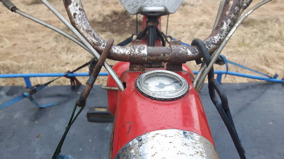

Uselt krom och buckligt kräver nog mer än fix tyvärr..

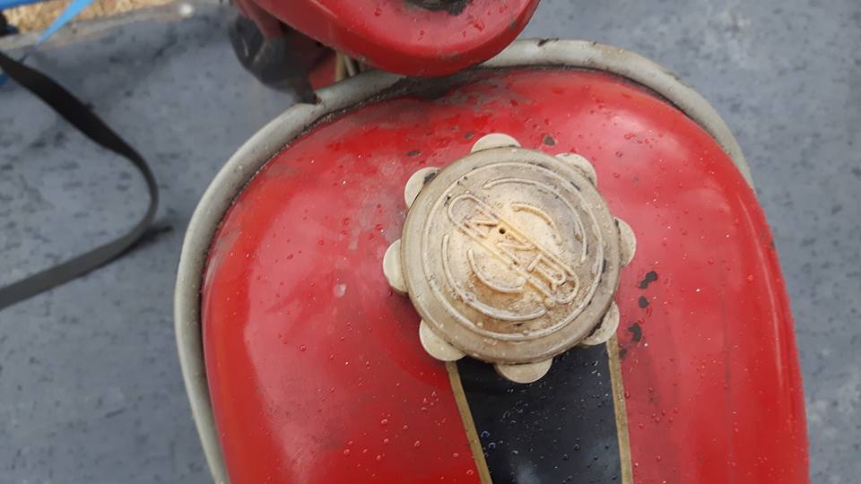

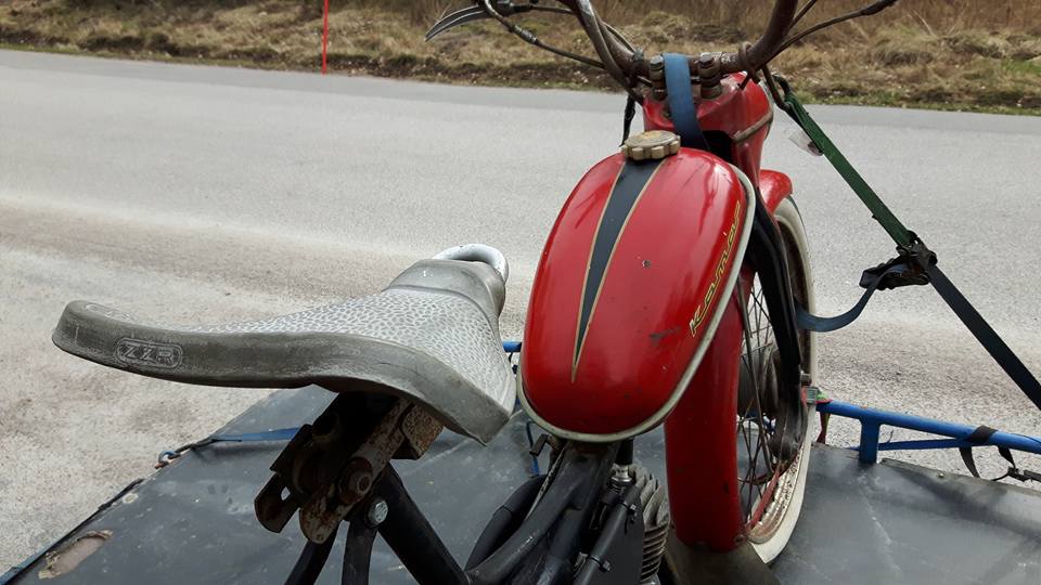

Tanken klart fräschare än övrigt men får sig nog en omgång lack och dekaler ändå..

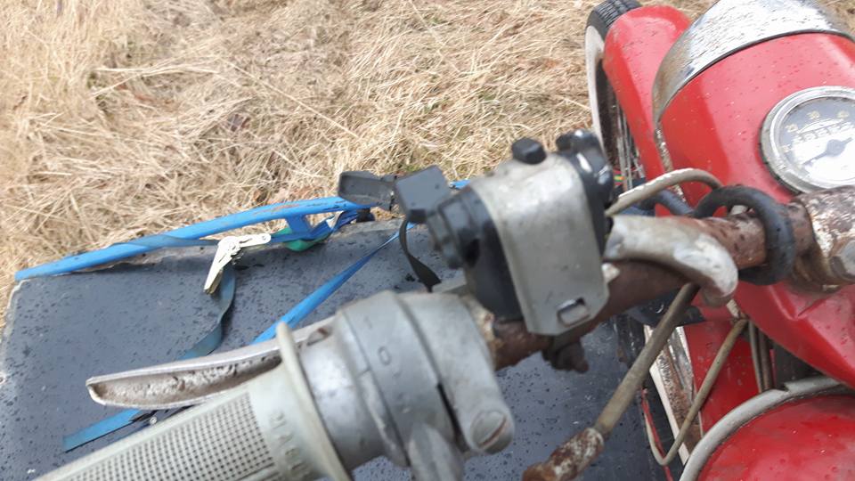

Reglage räcker nog putsa lite styret dock bortom räddning slår jag på stort kanske nya handtag åxå..

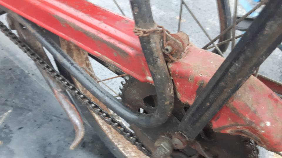

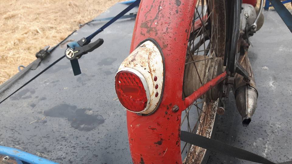

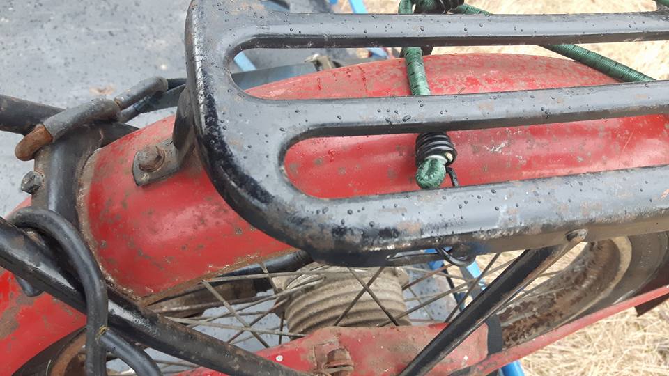

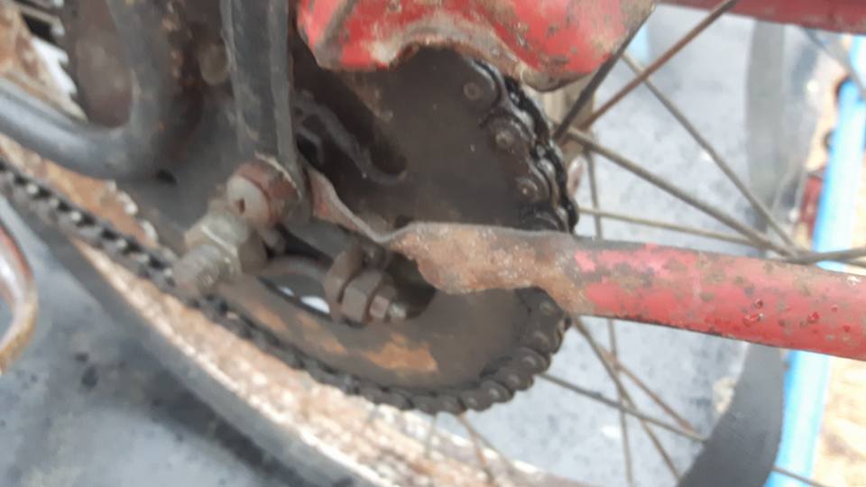

Utöver patinan finns det lite historia att ta hand om lite krökta stag buckligt/böjt kedjeskydd trasig baklampa och väl konstig fjädringsegenskap på främre stötdämpning!! Så en blandning av renovering nytt och begagnat kommer krävas!!
Sprucket glas och bucklig dum kombination

Konstig krökning tveksam ståltrådslagning blir lite metallslöjd
Finns mer av den varan!! Visst kanske historia patina och personlighet för många men i min värld som reparatör ytterligare en sak som kan förbättras..

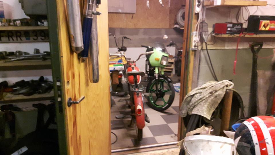

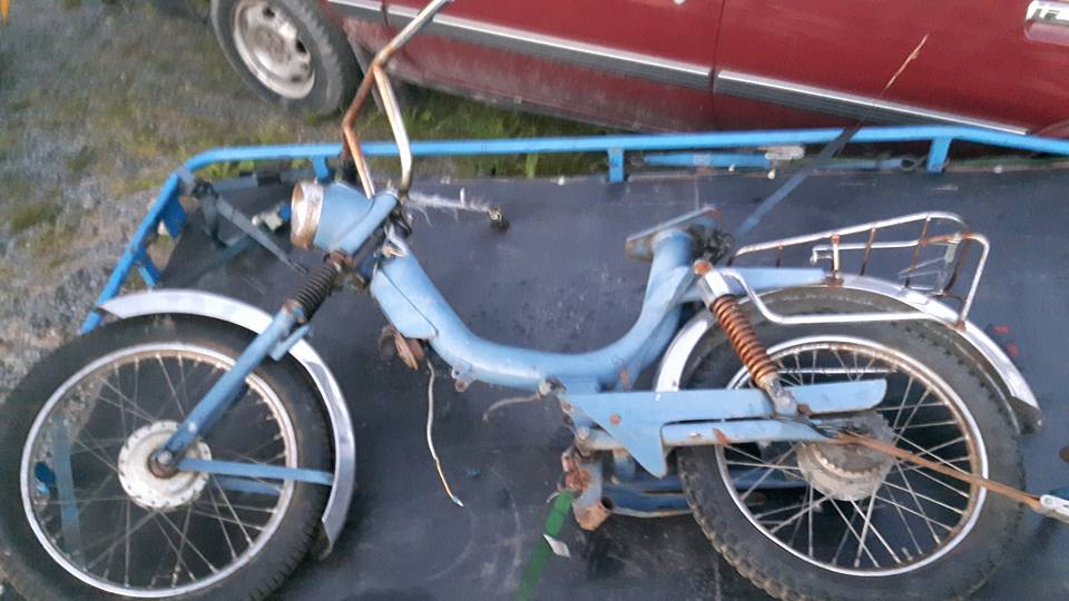

Jodå där står de NÄSTA OCH NÄSTAN KLAR!! Nog fan är man knasig hade man levt i indien troligen varit fakir till yrket för viss mått av självplågning måste det ändå vara!! Tur skaparglädjen ger mycket tillfredställelse åxå..
Dessutom är vila i byggplaner inget annat än nödvändigt stillestånd då en viktig planering sker.

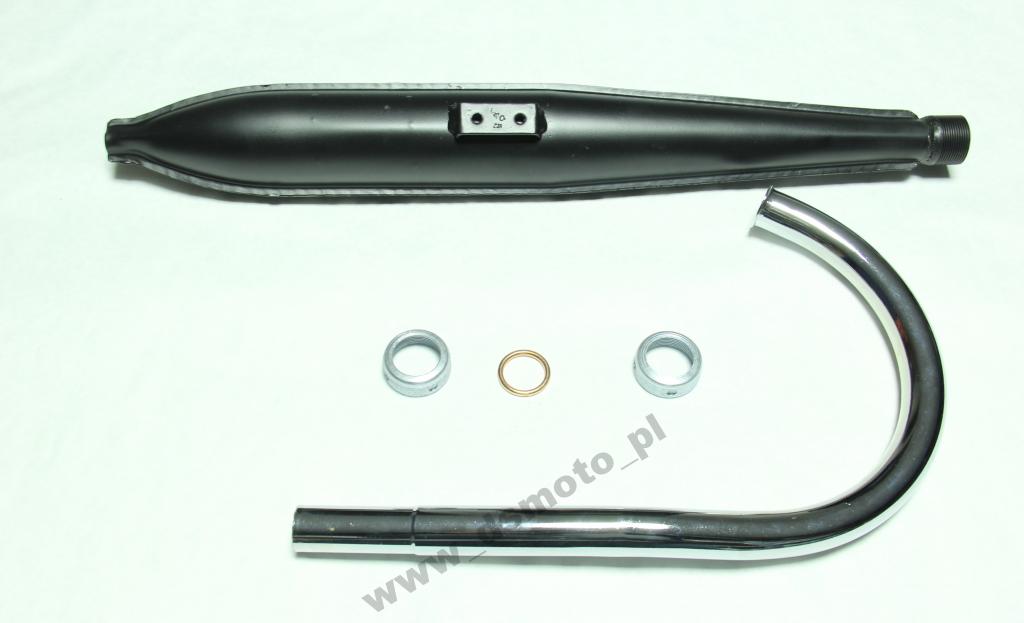

komplett avgas inkl allt i budgetsvar 105 Zloty 230kr mm men kanske kan prutas bort har nog hyfsad kromad liggande!!

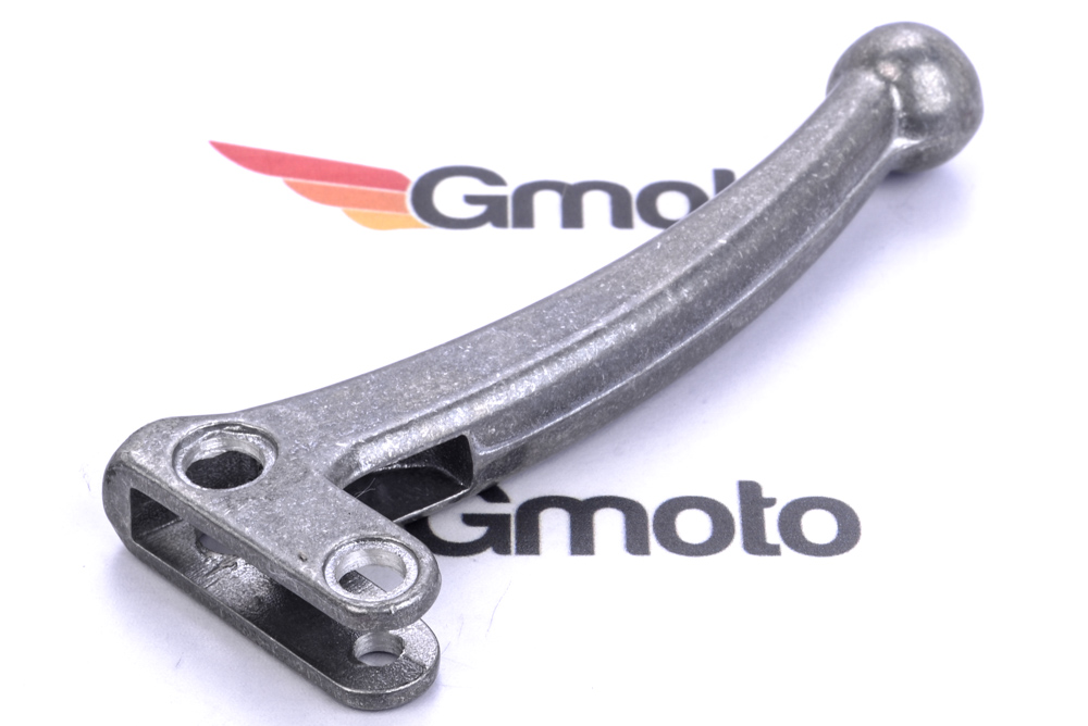

två grepp för 40kr är en slant som lyfter bra..

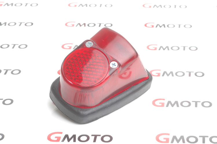

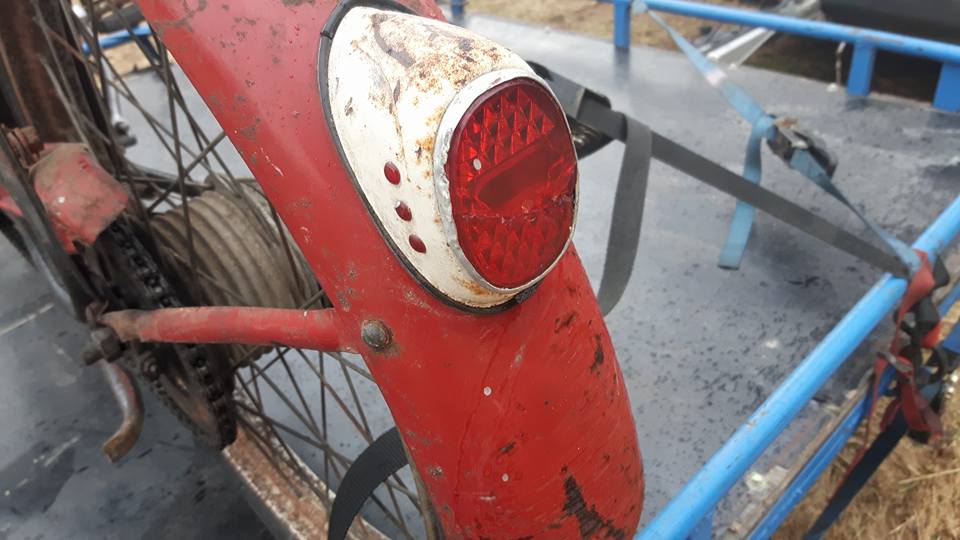

baklampa 28 Zloty men här finns möjlighet till tradrafynd också (61kr)

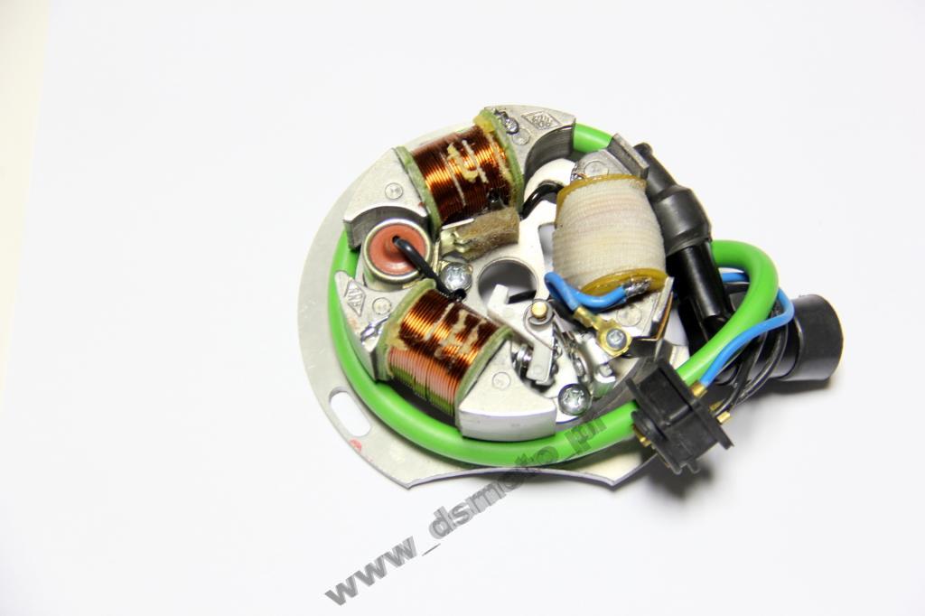

För driftsäkerhet kanske en ny komplett tändplatta kan behövas? Men här inte säker att det behövs 107Zloty ändå en slant..230kr

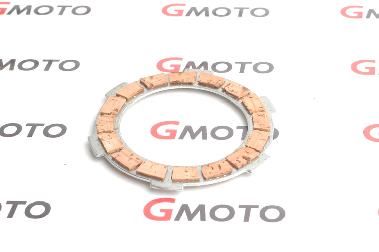

för 14 zloty känns det "lite korkat" att inte utföra ett lamellbyte 30kr

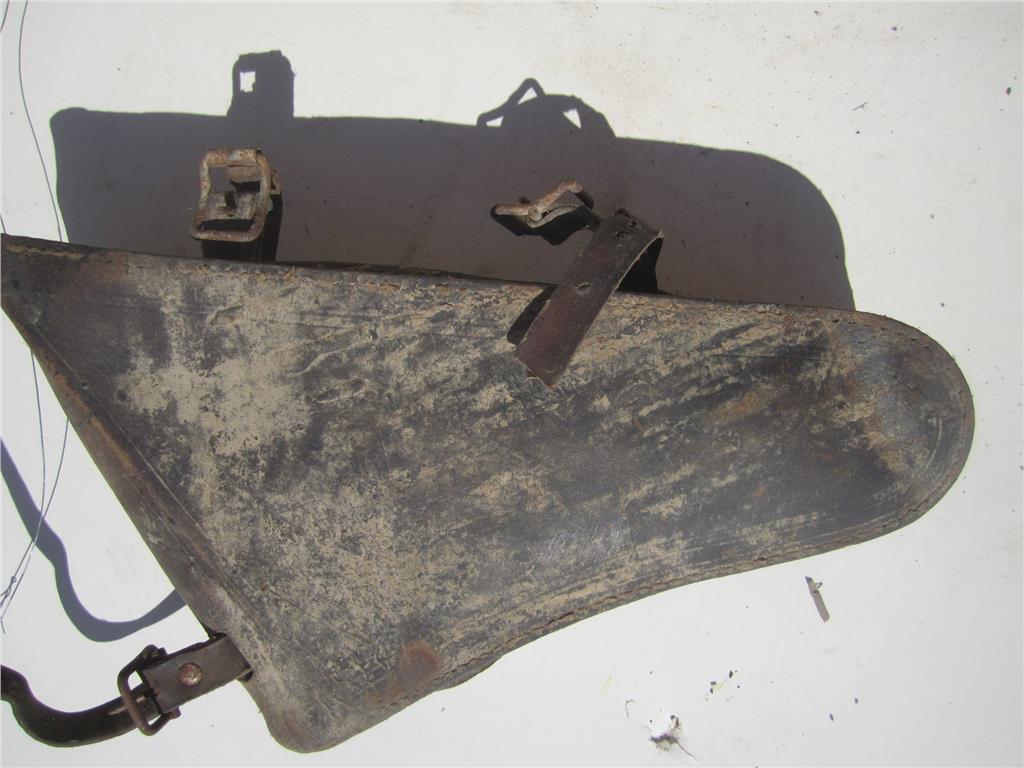

Problem lär finnas på önskelistan för där behövs saknade sidokåpor och verktygslåde misstänker dessa bitar blir svårfunna men viktiga!!

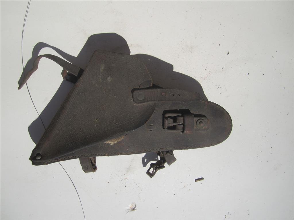

Nu ligger det en verktygsväska på Tradera som är väldigt lik Komars. Den som ska sitta mellan sadelstolpen och pakethållaren.
En länk:http://www.tradera.com/item/344393/2560 ... moppen/url

SS440-80 skrev:Nu ligger det en verktygsväska på Tradera som är väldigt lik Komars. Den som ska sitta mellan sadelstolpen och pakethållaren.
Missade nog denna eller fungerade länken dåligt får leta..
Det var ett "/url" för mycket på slutet:
http://www.tradera.com/item/344393/2560 ... eranmoppen
eller här, kanske? http://www.tradera.com/item/344400/2559 ... teranmoped

Inlägg: 1369
Re: Med polsk budget!!
Ja jäklar! Sorry…
Men visst var den fin och slutpris 100kr var ju inte mycket.

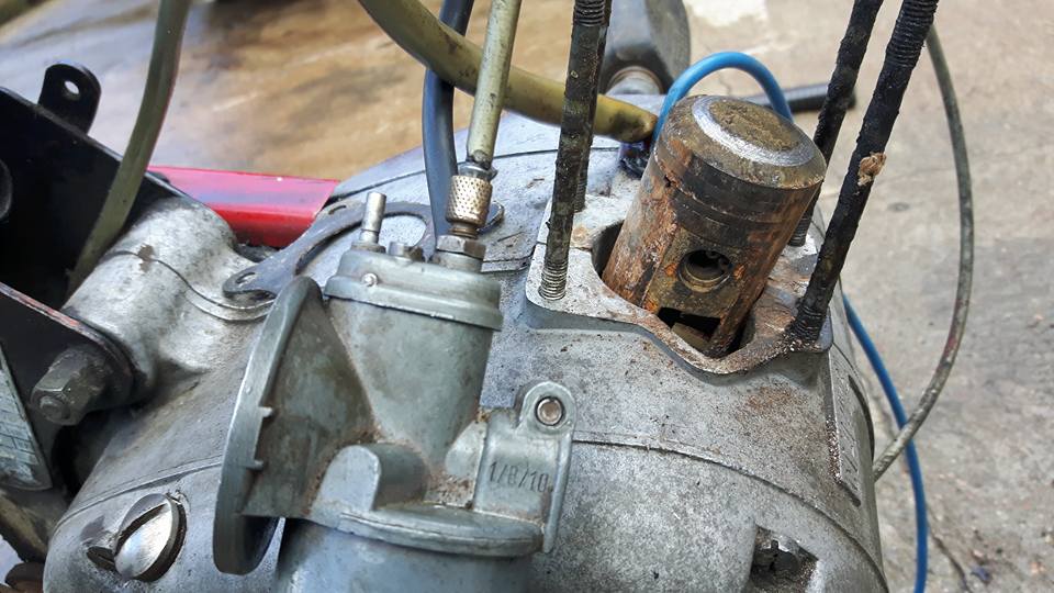

Sagt och gjort Moppen flyttades fram förgasaren skulle inspekteras!!
Satt en fabriksny 15mm bing förgasare modell troligen Puch på den!! När jag hämtade den sade ägaren att den gick lite illa orent spottade fräste och detta troligen berodde på felbestyckad förgasare!! Efter några "puffiga" försök till start konstaterades att det var mer än orent!!
Loss med lite plåtar och sen skrattade jag högt för mig själv!! Förgasaren låg näst in till helt lös utanpå ett "för litet" insug!!
Fick mig ett rejält bonusgarv när jag såg ett allt för litet luftfilter monterat med en gipsskruv med rejäla glipor runt om!! Varför och hur det var tänkt fungera vet jag däremot inte!! Men när gapskrattet lagt sig och tårarna var torkade. Så kunde jag krasst konstatera att det filtret gjorde då ingen som helst nytta. Kommer bli en lätt plätt få igång polacken!! ska bara...
Jaja först hitta något lämpligare bygga förgasare på. En 15mm på den cylindern blir inget bra!! Efter mycket rotande i förgasarlådan! Så var det bättre upp! Vet inte varför eller hur men hittade troligen en originalförgasare eller i alla fall en som passade perfekt!!
Vilken gicks igenom rengjordes monterades!!
Underbart nu ska polacken brummas igång!! Japp sen var det färdigskrattat!! Surt sa räven och nog var det ättika smak allra minst!!

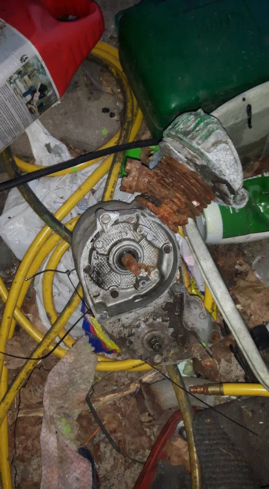

Motorn går inte runt vet inte hur var när varför men motorn vart tokstum!! Måste stått vatten både i motor som i cylindern. Vilken troligen kom dit under hemtransport i ösregn. Sannolikt genom obefintligt monterad förgasare!! Man kan inte tänka på allt ångrar nu att jag inte lade någon timme i våras. Nu var ju ändå motorn tänkt att renoveras. Men hade varit kul fått kört lite innan!! Samt än kuligare bara fått monterat cylindern och hunnit med något rally med den!! Tja vem vet om tummen sitter löst och lite tid finns över så möjligt det hinnes ändå!!
När skratten lagt sig var det stumt..

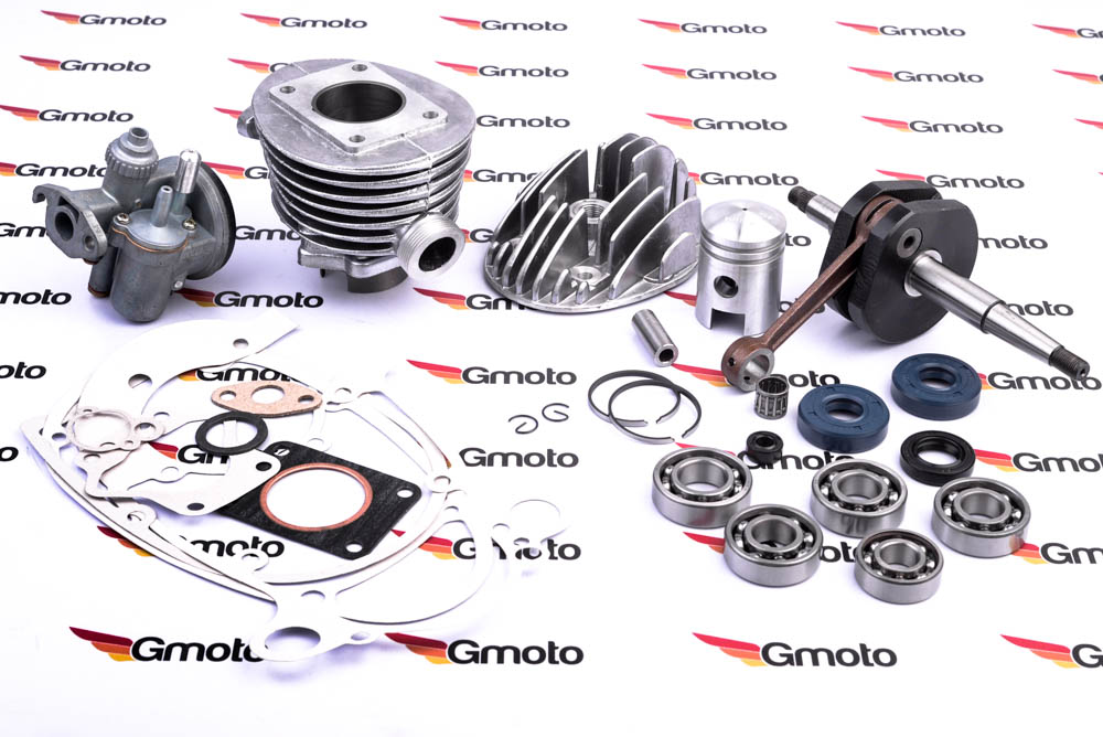

Jaja nu suttit vid datorn en stund!! Blir till att investera men på polskt vis naturligt vis!!
Shoppinglistan blir!!
2xfälgbanor
72 ekrar
koppling/handbromsgrepp
kedja
lameller
cylinder /60cc
topplock /60cc
vev
kolv
samtliga lager packningar tätningar
spårkil
summa totalt 880kr
Som ska investeras ytterligare i sadelgummi och handtag samt dekaler!! Men detta får vänta till i morgon efter dubbelkollat att dekalerna blir rätt men ytterligare en slant på 305kr!!
Till mitt försvar inte mycket som är onödigt och det är svårt hitta begagnade delar till Komar!! Sen blir det till att försöka hålla kostnader i schack och reparera bättra tillverka så mycket som möjligt tanken är fortfarande fin och bra men ovanlig och billig men i alla fall en början..
Men det klart tanken är hinna med ytterligare ett mini projekt denna säsongen!! Hämtade hem en Compakt idag har en del bitar över från Comet bygget så planen ligger få användning av lite delar som inte dög till det bygget!! Men mer om de får bli i en annan tråd!!
Ett mer än hyffsat objekt näst in till komplett blir nog både snabbt och enkelt bygge!! Färg inte riktigt bestämt men kanske en humla i gult och svart??
Motorn ett hittat gratis på tippen fynd!! Motorn stod i en hink upp och ner som av allt att dömma varit vattenfylld!! Dock rör sig veven så finns hopp tändplatta magnet sitter på ett annat bygge numer!! Men har i alla fall en s2 cylinder knappt inkörd till överst som kommer till användning.
Men vad som hinns med får ses för först blir det bygge av dubbel Carport med förråd samt ett uthus som måste utökas i storlek!!
