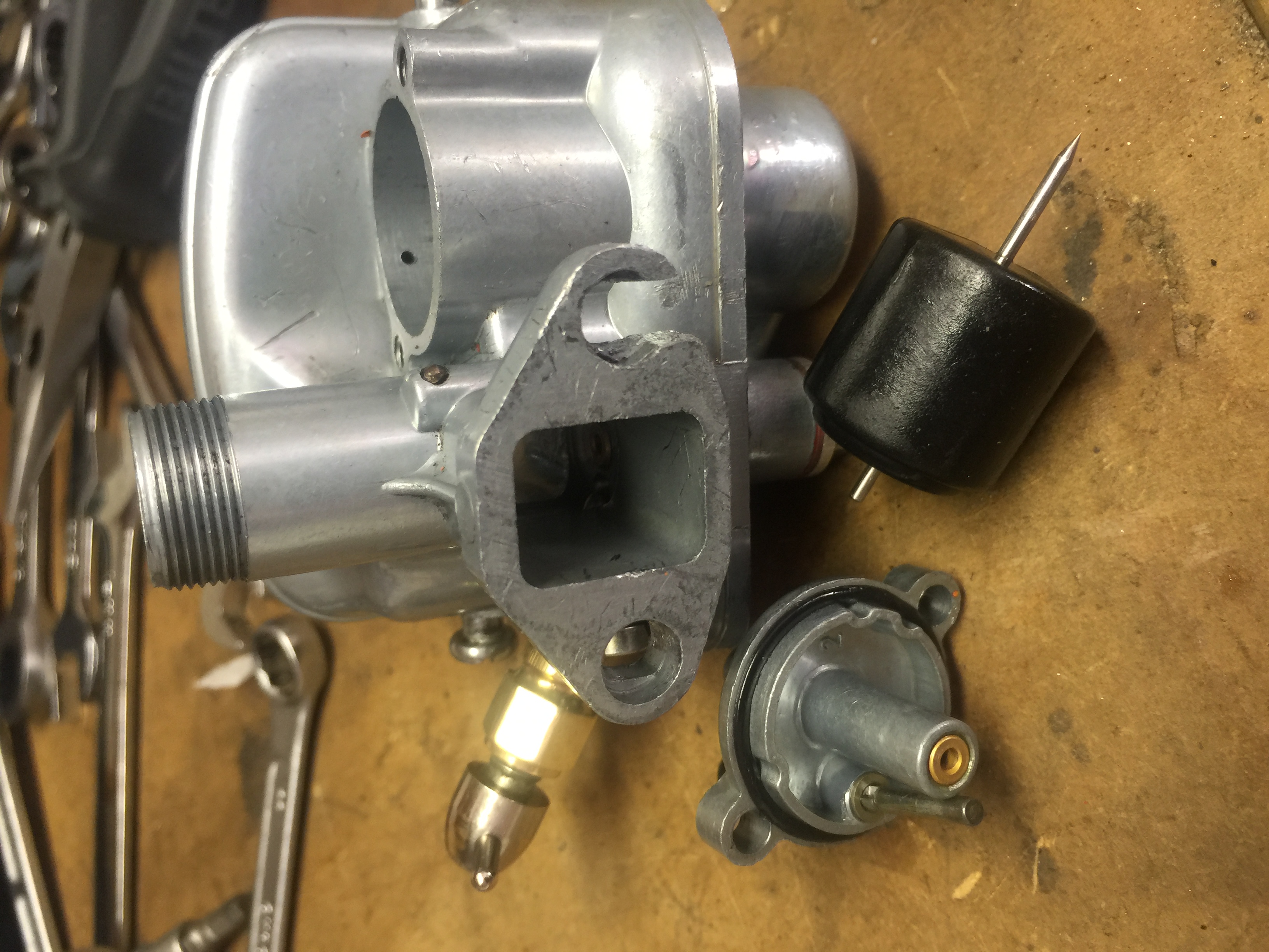

Har ett sånt lock och när jag sätter ihop allt och sätter på en soppaslang , vänder uppåner och blåser så är det stopp ingen luft går igenom.
Monterad på moppen verkar inte nålen nå upp ordentligt, eller så flyter inte flottören ända upp? Men allt är helt och tätt, finns det olika flottörer. Min är svart med rostfri nål och förgasaren är en bing 10769 eller liknande och tydligen äkta vara, så felet är att den inte åker ända upp?
Re: sachs får för mycket soppa?
Dags för bild på förgaseri och flottör/lock tror jag

Inlägg av storaboken »
Här kommer en bild
Det var ett felaktigt lock, så röret son nålen ligger i var för långt så flottören inte gick ända upp
