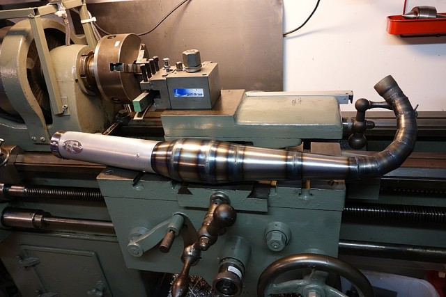

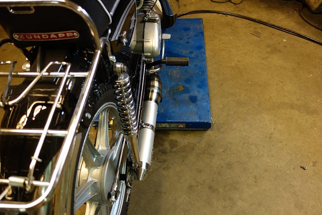

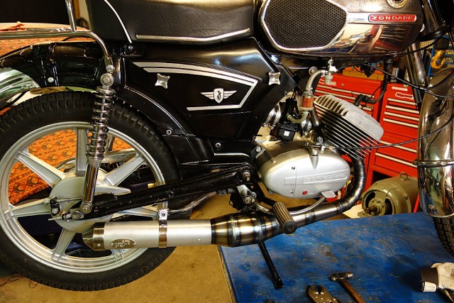

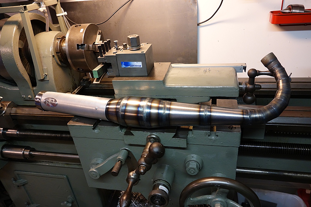

Systemet på plats och som vanligt kan man inte bli annat än mycket nöjd med utförande och passning på RP2. Frigången till stöd, broms och fotpinne är mycket bra. Jag hade kunnat gjort ett eget på samma sätt som till DBSen men så djäkla roligt är det inte och ser man på mellanskillnaden 2000 kr för att slippa serieproducera egna system var det ett enkelt beslut. Jag hade i.o.f.s. en ny Vrålapa och en ny Jamarcoldämpare hemma men de har jag gett bort nu när jag slapp att bygga själv.
Re: Zundapp #2
Det är ett bra tag sedan jag körde med den svarta Zundappen så jag hade glömt hur fint motorn som vann backtävlingen förra året går. Den har sedan dess fått ett retarderande tänsdsystem och har ett ännu bättre register. Det var också tillfredställande att känna att det lilla något förlängda M-styret är jätteskönt att köra med. Faktiskt lika bra som Hasse-styret vilket var överraskande.

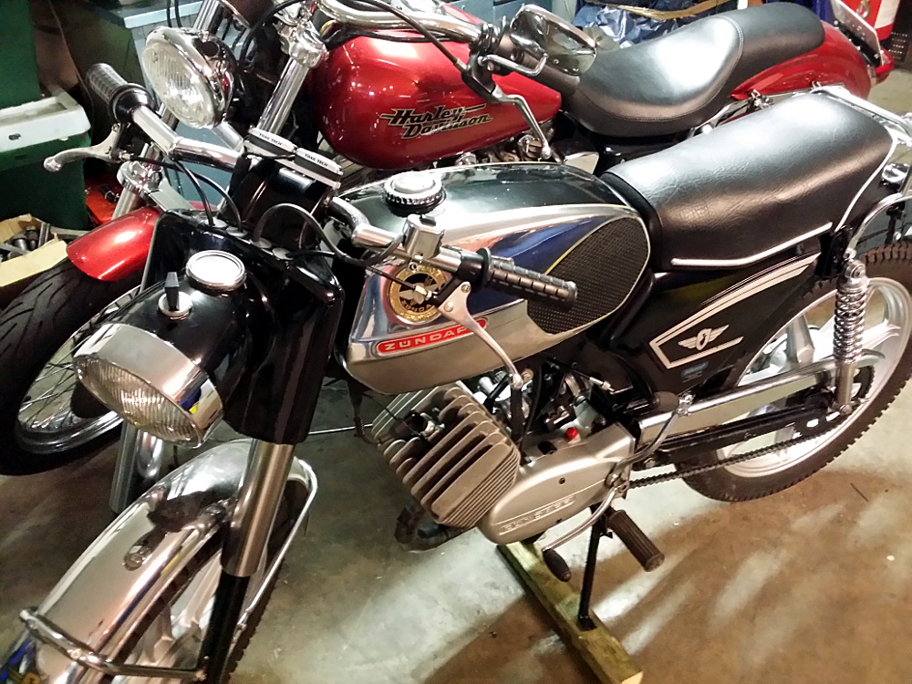

Den svarta Zundappen behöver lackas om för att bli riktigt fin. Kromet är bra men lacken är ett resultat av olika attacker. Jag har sprutat bakskärmsöverfallet med 2k färg. Det blankaste jag har sett faktiskt men jag var lite för ivrig och fick rinningar på sidorna. hate-wall.gif Sidoluckorna och tårtbitarna är lackade med Biltemaspray. :wink: Svingen är skrovlig som det brukar vara på gamla moppar. Tanken har dock originallack i fint skick och behöver inte lackas om. Så jag plockar ner den och lämnar delarna på lack längre fram. Det är alltid en skön känsla med en fin och välgjord lackering.
