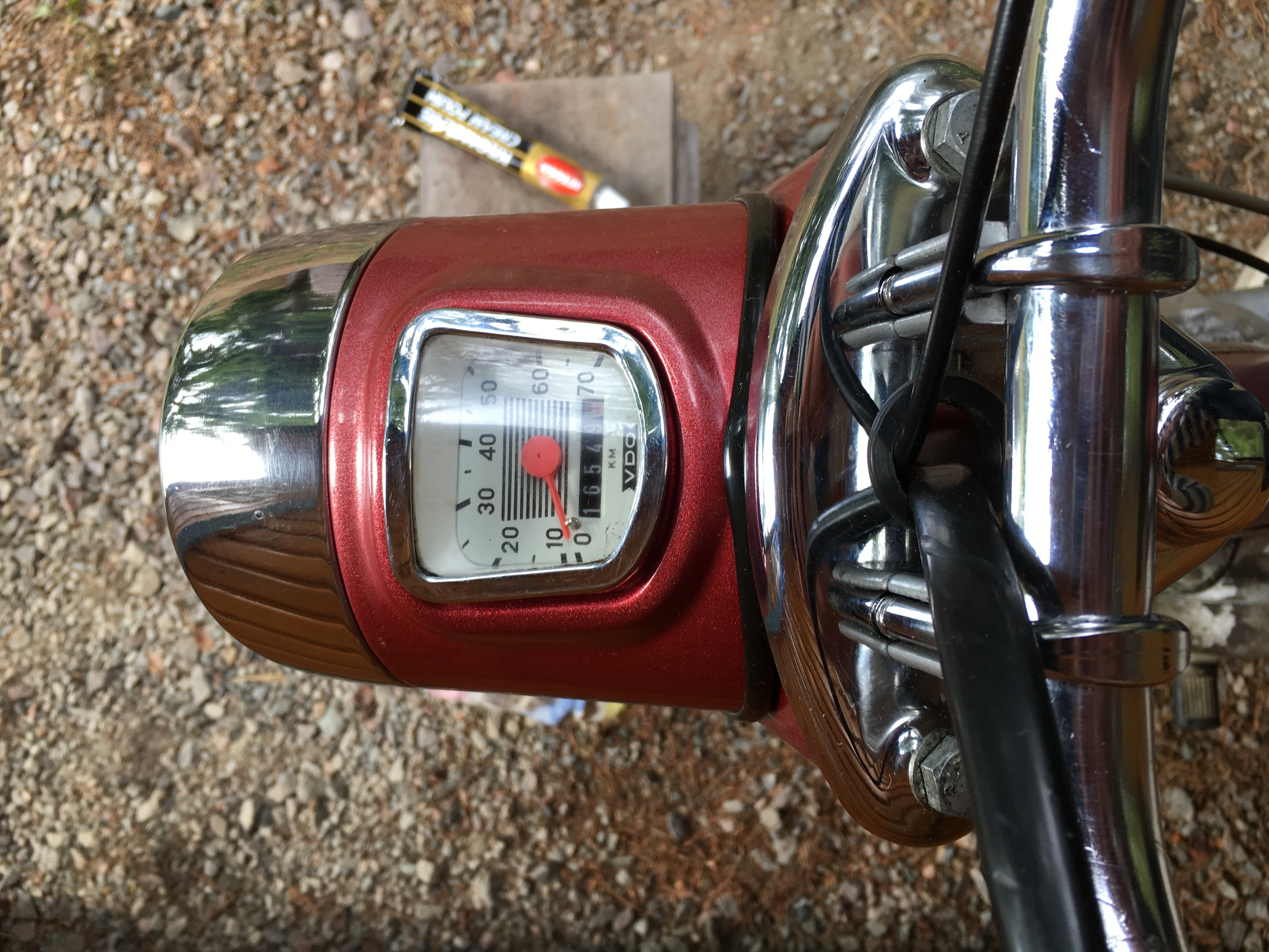

Nu har jag börjat att fixa med compacten. Tålamod är en dygd - jag vill helst av allt fixa hela mopeden på en gång. I helgen fokuserade jag på framgaffeln, smakprov nedan.
