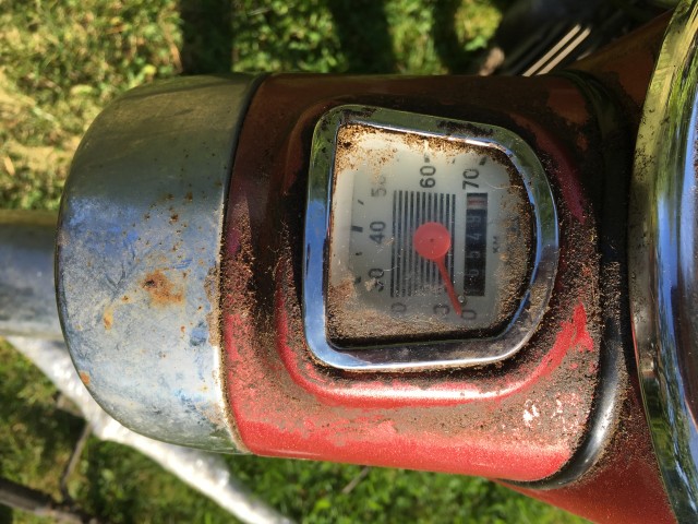

Compacten verkar vara helt original. Jag tror den är från -81 eller senare. Förutom alla igenkänningstecken på en compact efter 76 så verkar just de där stötdämparna endast förekomma på typ -80 och senare.
Något som jag har grunnat lite på är även färgen på tutkåpan. Denna är lackad i ramfärgen på -80, men det verkar som att senare har svarta? Jag har även kikat i navet (som borde vara leleu 80mm) och här siffran 83 uppgiven. Ålder eller mått i mm?
Har inte alls börjat skruva, men jag antar att sista stället för att få en ledtråd är bakom tändplattan.

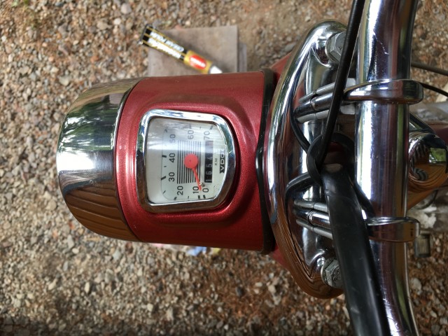

Nu har jag börjat att fixa med compacten. Tålamod är en dygd - jag vill helst av allt fixa hela mopeden på en gång. I helgen fokuserade jag på framgaffeln, smakprov nedan.

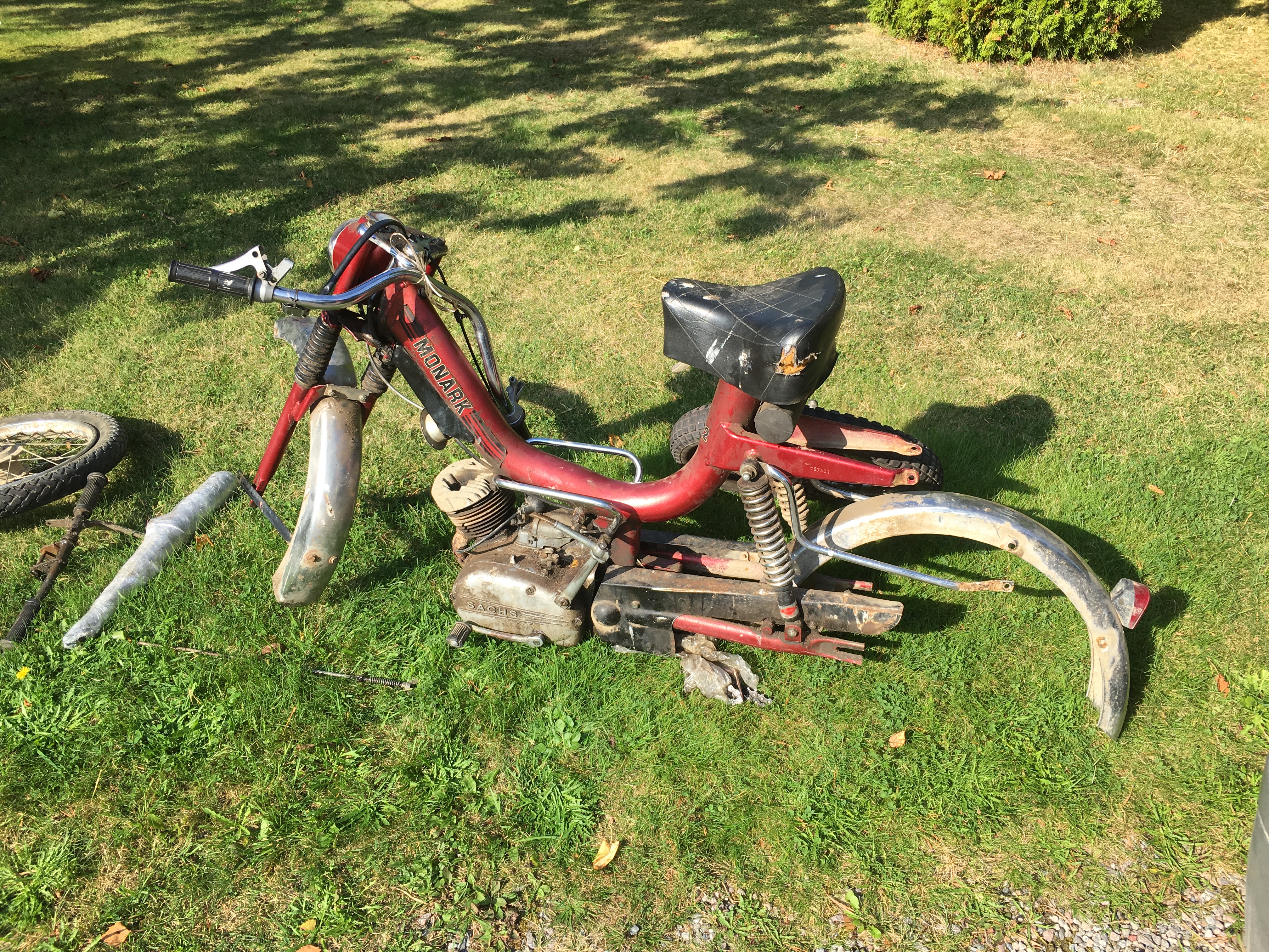

Innan jag ger mig på motorn måste den rengöras på utsidan. Den är extremt skitigt med tjocka lager av gegga. Försökt skrapa lite med plastskrapa till att börja med men godset verksr vara väldigt känsligt, har något vagt minne av det från min förra.
Min fråga är alltså: hur rengör ni en extremt slirig motor varsamt, utan att riskera att plast eller metall far illa?

plugga isug och utblås, om den inte ska renoveras.
dränk den i wd40 och låt den stå nån timme eller två.
sen kallavfettning och slang med varmvtten.
och helt rätt motorerna är känsliga. legeringen tål inte vatten, därför är dom lackerade. in och utvändigt.
så man bör inte repa dom i onödan. men enligt principen lika löser lika, så löser WD40 gammal olja.

pensla diesel och låt det lösa smutsen. ev lägga delar i dieselbad över natten.
