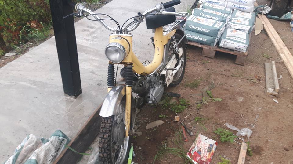

Men så en dag knackade det på dörren och fick en förfrågan om jag ville köpa mig en moped!! Hade stått en massa år i ett dammigt källarförråd!!
Ja svarade egentligen har jag mer än jag behöver men det klart är priset bra och den är fin så är det intressant!! japp å så vart man med en Compact till en gul liten sak!!
Hade en ledig lördag eller i alla fall en jourlördag utan utryckning så tog mig en titt på det senaste fyndet!!
Såg riktigt fin ut men vid kontroll var motorn glappig och hjul likaså!! Gnista saknades!! Efter lite forskande konstaterades att den gula vart en 72a och original bahamasgul!!

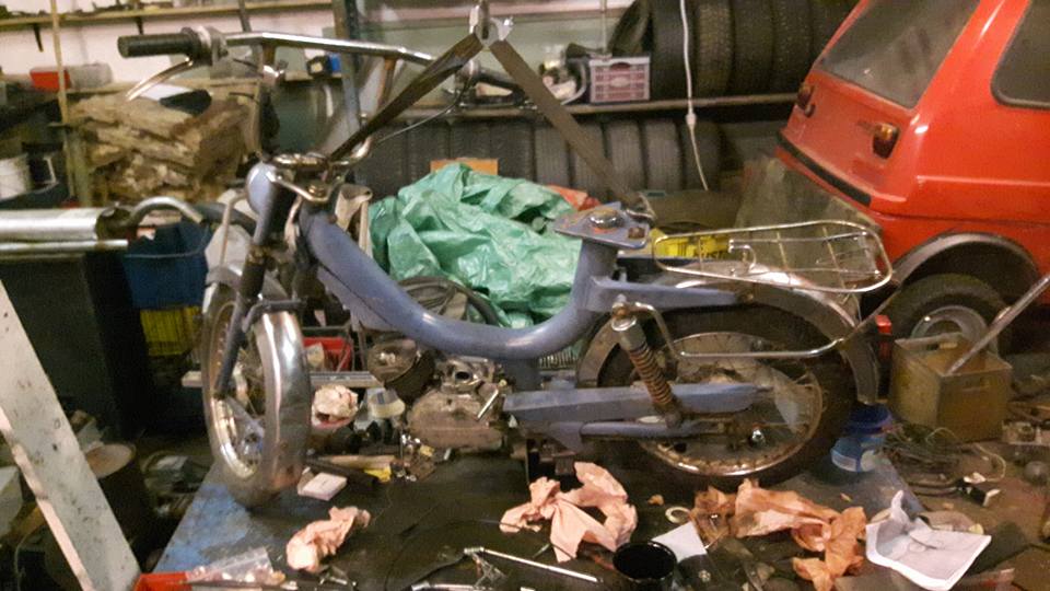

Men åter till Smurfen känns onödigt med två Compakter dessutom ska det klämmas in en Komet mellan de andra mopederna vinterns andra projekt!! Sagt och gjort tog idag och plockade ihop lite delar till den tänkte slänga ut den på tradera som näst in till komplett objekt!! Sagt och gjort idag åkte motor kedja vaiers gas växelhandtag etc på!! Men när jag skulle slänga ihop en sadel då stannade jag upp och kikade lite extra på ramen!! Konstaterade att det skiljer bara 30nr mellan Smurfen och gulingen!! Dess utom under smurffärgen och typplåt visst var även Smurfen bahamasgul under.. Men konstaterade att jäklar vad fin ramen är!! Helt klart är den gula ramen i sämre skick!! Smurfen inte lagad någonstans.. Ja har man inte jobb skaffar man sig i morgon åker allt nymonterat av och skärmar hjul motor el flyttas från gulingen!! Saker vänder snabbt när det är smurfigt!!
I morgon blir det en ny mekkväll och Smurfen kommer åter bli bahamas gul i vinter!! Den gula då ja den får via tradera finna sitt nya liv!! Nu hoppas jag bara vintern dröjer sig såpass att jag hinner motormässigt prova ut "smurfen" som sen till våren kommer lika gul som kul hoppas jag!! Finns i alla fall potensial i motorn gör 62km nu och inte färdigdrevad eller fininställd ännu och tror nog jag kostar på den ett kokusan åxå..

Så då vart det roterat på lite delar!! så nu vart smurfen en Sverigemoped i alla fall mycket tillfälligt!!
Bytte visserligen framgaffeln helt i onödan visade sig inte vara Smurfens gaffel som vart dålig utan framhjulslagring.. Men fixade detta och satte ut den gula som objekt på tradera!! Räcker i alla fall med en Compact i samlingen!! I morgon blir det ev monterat ett brytarlöst tändsystem på Compakten. Kom på att jag har ett liggandes vet dock inte om det passar!! För denna gången ska jag för en gång skull ha provat ut och finlirat till motorn före chassit renoverats!! Vet heller inte om den får för mycket eller för lite bränsle men tjuver sig när man gasar går dock perfekt när den väl kommit upp i varv får laborera lite med nålens läge och ev slipa lite på den.. Men ska även testa ett par ljuddämpare och mixtra med drevning på Cometen samt rensa förgasaren på barnens lilla cross finns tid efter det?? Blir det montera motor på Komaren.. så blir en motorsöndag.

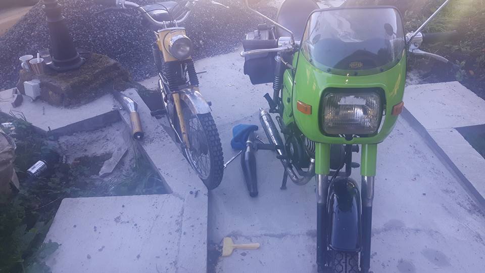

Då paketet från ettans ännu inte kom i lådan idag heller tänkte jag testa lite olika ljuddämpare Hittills testat 3st och vart förvånad över resultat skiljer alltså 4km mellan bästa och sämsta ljuddämparen!! Då ändå inget allt för vulgärt trim fortfarande originalvev som tändsystem "bara" en äldre steg2 portad 60cc jofrabcylinder en hammaplanad topp. Har ett par ljuddämpare kvar att testa i morgon.. Sen hoppas jag nya drevet som nästan viktigare lameller o fjädrar dyker upp i lådan. Återkommer med mer bilddokumentation i morgon ska även leka med lite ljuddämpare på Cometen när jag ändå håller på..
Peter Holbrant
Inlägg: 976
Re: Den gule och Smurfen!! Eller det enkla kan bli komplicer
Inlägg av Peter Holbrant »
Fått lekt Lite utprovning av ljuddämpare. Jodå Skiljde en del mellan olika alternativ och då ännu inte testat ut vilken längd som blir bäst på avgasröret... Men bäst i test vart Zundapp Jamacol dämparen 65.6km tätt följt av fuegon på 64,5!! Detta då med fel drevning vågar i alla fall garantera att slutresultat hamnar på 70+ troligen runt 75km å det är jag mer än nöjd på en 2vxl Compact..

Haha nej då inte färgblind!! Som jag sa det enkla kan bli komplicerat!! Köpte en blå som under den smurfiga nuvarande ytan är bahamasgul... Sen snubblade jag över en gul!! och plötsligt ägde man 2 Compacter tillsammans vart det en Sverigeflagga!! Vid närmare efterforskning hade den gula åxå vart bahamasgul eller möjligen mandarin men som joker när jag slipade bort lite färg för att se ramnumret hittade jag att underst är den röd!!! Som ren kuriosa visade sig det bara skilja sjuttio nummer mellan mopederna på ramnumren och båda är 72or.
Likväl den gula renoverades framgaffeln på och fixade motor körde sedan den lite hade planer på kränga iväg smurfen. Men när jag kollar närmare på den gula såg jag en svetslagning runt bensinkranen så tyckte den ramen var bättre.. öhhh ok som jag sa det vart komplicerat..
